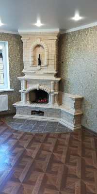

Приветствую коллеги. Вот решил выложить для всеобщего обсуждения свою крайнюю работу. Есть некоторые сомнения. Давайте общаться. Smile
 Размер файла:  139.16 КБ
 Просмотров:  713 раз(а)

Дело в том,что фундамент и труба в доме уже были. Но если к фундамент вопросов нет,то вот с трубой не все так однозначно. Труба ,начиная от пола второго этажа сложена на цпс,да ещё и оштукатурены изнутри. Конечно я постарался как мог перестраховаться,но....
В трубу вставил гильзу 2м из нержавейки и теплоизолировал её базальтом. Но думаю всеравно,со временем штукатурка внутри дымохода будет осваиваться и падать на газовый порог. Что скажете,коллеги,по поводу всего этого?!

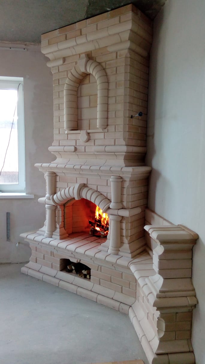

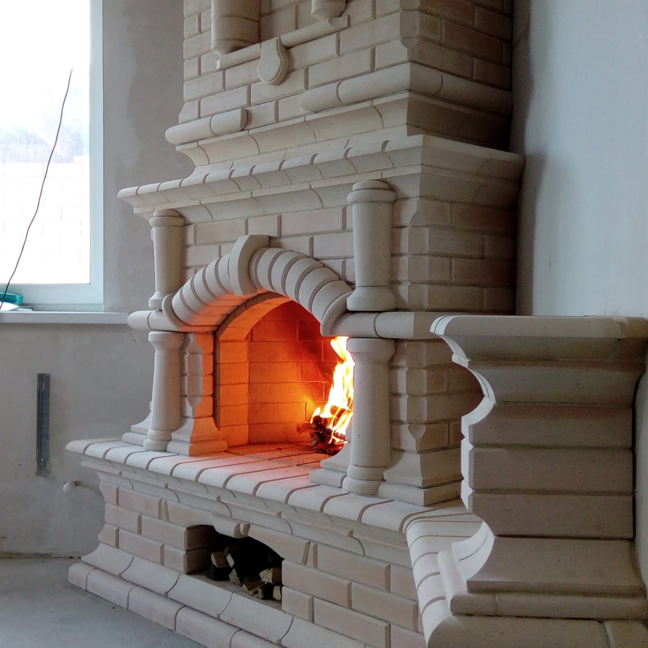

Вот ещё фото. Smile
 Размер файла:  69.59 КБ
 Просмотров:  709 раз(а)

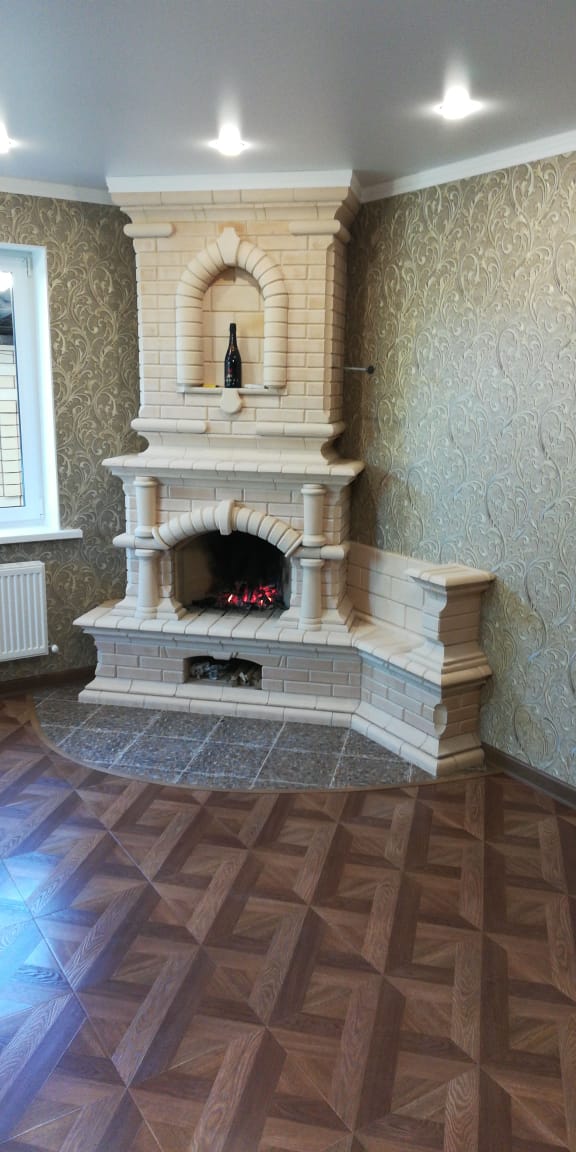

И фото в интерьере)))
 Размер файла:  81.58 КБ
 Просмотров:  730 раз(а)

vladimir-krestyanin
Сообщения: 796
Регион: санкт-петербург
СообщениеДобавлено: Чт 20 Июнь 2019, 17:23 Ответить с цитатойВернуться к началу
Стены типа- арт деко
Пол паркет типа-ампир
Потолок- хайтек
Камин- лофт
Общий интерьер - колхоз.
К самому камину претензий нет,хотя профи старой закваски,пока процесс стройки с фотографиями не увидят, не оценят. Может там все, на уголках железных внутри.

С дымоходом не нервничай. Ну, упадет кусок штукатурки , не фатально. Внутрянку лучше показали бы

Владимир,в внутри камина кроме задвижки нет ни одной желёзки. Как говорится не первый год в этом деле. Спасибо за ваш пост. Razz
Кстати,причём здесь лофт?!! Т.е.чердак в переводе с инглишь. Не вижу никакой связи.
Последний раз редактировалось: Гарик Кочевой (Пт 21 Июнь 2019, 07:01), всего редактировалось 1 раз
Гарик Кочевой
Зарегистрирован: Ср 19 Июнь 2019, 10:49
Сообщения: 20
Регион: Краснодарский край,Анапа.
СообщениеДобавлено: Пт 21 Июнь 2019, 06:55 Ответить с цитатойВернуться к началу
Что именно вас интересует?

Если без железок внутри , то вопрос снимается

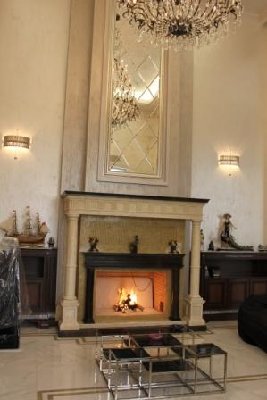

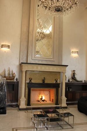

Ну к примеру такие.
 Размер файла:  35.36 КБ
 Просмотров:  721 раз(а)

Ну так это ж не кирпичный камин,Виктор. А тема то о каминах из кирпича. До таких я ещё не дорос. Да и врят ли доросту. Походу я где-то не в том месте работаю. Very Happy
Сообщения: 6848
СообщениеДобавлено: Вт 25 Июнь 2019, 13:31 Ответить с цитатойВернуться к началу
Как не кирпичный. Самый настоящий кирпичный. А снаружи облицовка выполнена мастерами из Италии. Сначала этому олигарху хотели впарить топку чугуниевую. Он наотрез отказался . И топку они уже купили и привезли. Он настоял -найдите мне мне печника чтобы построил камин из кирпича -но не такой как в фильме "жмурки". Его этого клиента тоже зовут Михалыч. И он настоящий персонаж из 90-х -а не художественный вымысел в образе Н.Михалкова. Коммерсы и трубу уже заложили для европейского камина с сечением меньше чем для кирпичного. А каминчик то он захотел приличный -большой. Вот пришлось рисковать,строить и бояться что он как и Михалыч киношный сожгёт меня в камине. Слава богу -прокатило. Камин заработал -на фото первая протопка. Ох как там опричники проверяли тягу досконально. Я даже и не знал таких способов проверки. Ниточек навесили на проём портала -фиксировали в какую сторону ниточки отклоняются. Проверили прибором измеряющим скорость движения воздуха, газоанализатор припёрли -проверить содержание СО в помещении. Экзамен сдал -иначе в топке сожгли бы.
Но позже косяк все же был -но уже со стороны приказчиков олигарха. Собрались гости видные. Разожгли камин. Накрыли рядом с камином "поляну". Ведут деловые беседы,кушают,пьют дорогие вина. А камин возьми да и плюнь в них дымом и золой. Первый звонок был мне -в чём причина. Спросил -а вы включили приточную вентиляцию?. На другом конце провода возглас -" о это я старый пень забыл включить приточку". Извинились вежливо за беспокойство. Больше не тревожили. Как всегда в таких особняках система кондиционирования , все окна и двери герметично закрыты. Воздуху не откуда браться -камин выкачал воздух. В помещении создалось разрежение. Вот и произошёл плевок -засос воздуха через трубу.
