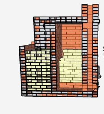

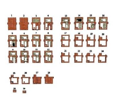

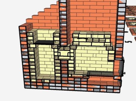

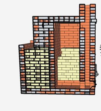

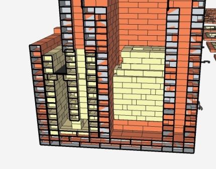

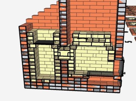

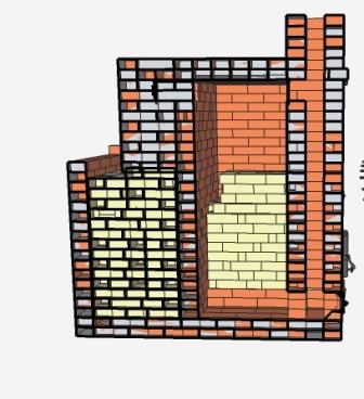

Вот совсем недавно заказчик показал в присутствии печника печь "колпаковую" -якобы сделанную по системе Кузнецова. Конечно там и не пахнет его системой. Но не колпак -а целый колпачище -аж на 32 ряда высотой. Печь 5 на 6 кирпичей. Кроме топливника там всё пустота -колпак. Дрова разгораются в топке -горят 2-3 минуты и тухнут после того как эта вся кирпичная коробочка заполняется дымовыми газами. Подвёртка внизу для выхода газов из такого огромного колпака -всего 140 х140 мм. Да как такая печь будет работать с колпаком размером во всю печь -исключая объём топки? Такое же творение наверное и у автора этой темы. Конкретно самозванные кузнецовцы -колпачники околпачивают клиентов. Какой позор Игорю Викторовичу -он и не знает что у него есть якобы такие конструкции печей от самозванцев. Не знаю как присоединить файл в скетче.

СообщениеДобавлено: Ср 3 Июль 2019, 06:20 Ответить с цитатойВернуться к началу
Колпак в печи служит для лучшего использования тепла, принимая в себя и сохраняя горячие газы, выпуская их по мере охлаждения и увеличения плотности. Т е он относится к системе теплообмена, а не к системе сжигания топлива. Все топливо должно быть сожжено до колпака, причем в любом режиме и на любом этапе. Кострукция печи должна это гарантировать. Прямое соединение колпака с топливником - это бомба с горящим фитилем, подрыв которой зависит только от длины этого фитиля. Не могу дать оценку печам Кузнецова, поскольку чтение сопроводительного текста, описывающего работу его печей, на его сайте (Я так считаю, что читал его описание, на его сайте) вызвало временный паралич той части мозга, в которая отвечает за логическое, математическое, физическое и пр. техническое мышление дающее право носить имя инжинера Smile . А ведь изначально, до анализа я прямо загорелся сделать себе такой агрегат. Уж сильно убедительно звучал тезис о том, что оне про печное дело знают все, и на практике печи Кузнецова люто котируются и занимают нишу у печников чуть ли не как Дженерал Моторс в автомобилестроении. Вот теперь читаю про те последствия, которые мог бы получить, если бы предпочел начать делать на практике, а не потратил годик на диване изучая процессы происходящие в печах, а потом еще годик ставил практические опыты по полученным итоговым выводам.
ПС Печь однозначно под снос, мастера под расстрел, или замену последнего каторжными работами по сносу Smile.
Дык, это же не колпаковая печь, тем более не печь Кузнецова, это вообще даже не печь, а просто какое то недоразумение, тут и обсуждать то нечего...
Я же и не говорю что печь по системе Кузнецова. Люди просто прикрываются этим брэндом. Но недоразумение это уж точно.
