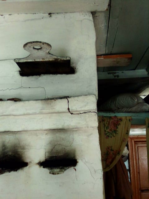

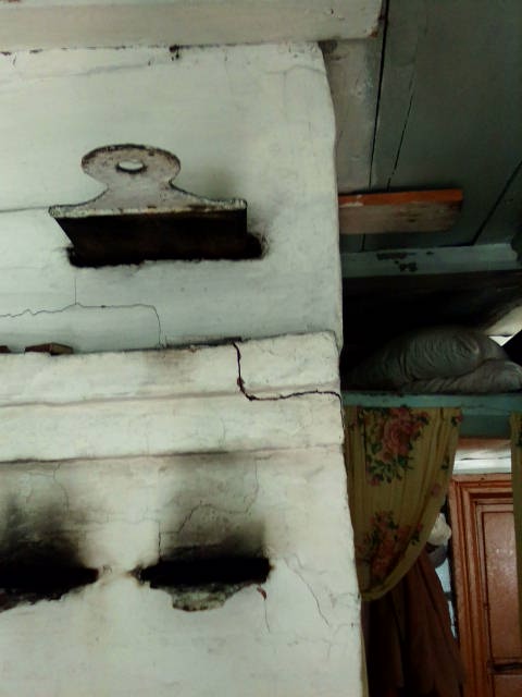

СообщениеДобавлено: Пн 1 Июль 2019, 21:07 Ответить с цитатойВернуться к началу
Прежде найдите причину наклона фундамента . Может труба на том углу была , может еще что. Вот отрыв трубы причина банальна. Проходимци ремонт ровали крышу и всю весну вода лила вдоль стены , грунт песок и одна сторона тупо просела на 10 см . Протечку устранили и на выровнянный фундамент поставили другую
Причина наклона печи - сильный перекос фундамента избы. Поперечное бревно несколько снизило перегруз печного фундамента.
