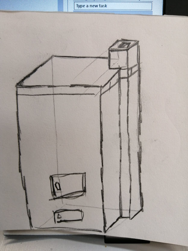

Добрый день.
Мне пришлось разобрать печь, сделанную по собственному проекту (варочная + отопительный щиток).
Сейчас планирую строить новую печь. Думаю над тем, какую лучше. Остался фундамент от старой печи нестандартного вида:
Сейчас фундамент имеет размер 5,5х3. Фундамент могу увеличить (из земли выходит прямоугольная плита значительно большей площади).
В потолке и крыше прорезаны проходы под дымоход 2х1,5 в узкой части фундамента (справа на фото).
Помещение небольшое 3х6 и высота около 2,5 меттров. Печка нужна для комфортного ночлега в межсезонье. Из дополнительных хотелок только то, чтобы была большая стеклянная дверь-камин, смотрящая в комнату (то есть не на фотографа).
Есть ~600 б/у шамотных кирпичей.
Посоветуйте, пожалуйста, вариант.

Двух-контурная(на ребро) ОВП печь, в качестве камина - пристроенная буржуйка с большой стеклянной дверкой.

Попробуйте нарисовать то, что вам хочется.
Обсудим, пофантазируем вместе.......
Найдём в итоге красивое решение Smile

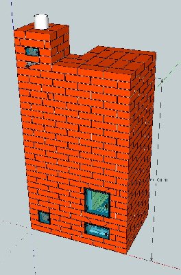

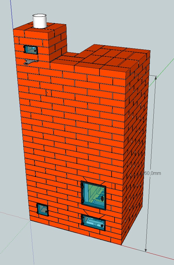

Вот такую сейчас делают.
Судя по Вашему фундаменту - вариант.

Благодарю за отклик.
Ваш вариант очень похож на то, что у меня было.
Только щиток у меня был с дымоходом в один кирпич.
И топка была слева.

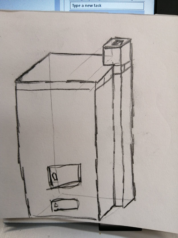

СообщениеДобавлено: Ср 10 Июль 2019, 11:47 Ответить с цитатойВернуться к началу
А если что то типа шведки/голандки/финки со смещенной трубой?
А размеры какие печи? От печки труба кирпичная на крышу или сендвич пойдёт? С сендвичем проще и легче.
Посчитайте теплопотери домика - какая печь нужна в Вашей ситуации.
http://vladirom.narod.ru/stoves/heatcalc.html
Приблизительно 500 вт на метр квадратный поверхности печи.
Посмотрите проект в теме, если хотите квадрат.
http://forum.stovemaster.ru/viewtopic.php?t=7891&start=61

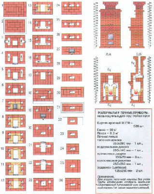

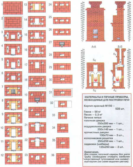

Посморел разные сайты и фото.
Почему то понравился мне вот этот проект. Одно мне не подходит. Трубу нужно сместить максимально влево (если на топку смотреть).
Как вы думаете это возможно?
 Размер файла:  49.66 КБ
 Просмотров:  544 раз(а)
А на эту печку-щиток существует порядовка?
Уж больно красиво она в мой домик-баньку встаёт.

У меня проём под печь как раз широкий - 1.5 метра, и желательно его весь занять.
При этом толщину наоборот лучше поменьше.
Вот и заинтересовал вариант где всего в три кирпича толщина.

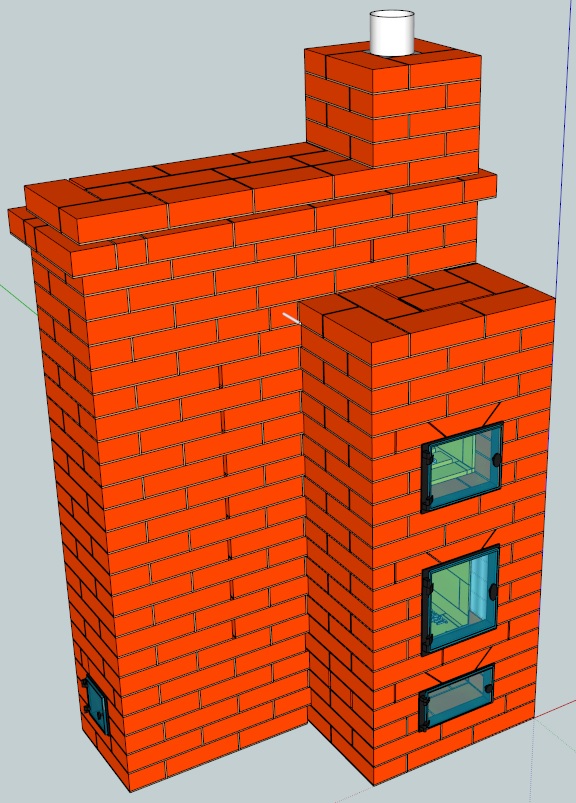

Проект лежит, раскладывай на порядовку.
ТС не понадобился.
Проект печи выше по теме https://forum.stovemaster.ru/viewtopic.php?p=171362&highlight=#171362

Так как сейчас рисую себе печь, то изучаю и другие работы.
Вопрос возник про под топки (посмотрел ваш вариант ) получается он на 1 ряд ниже топочной дверцы, на сколько это оправдано? плюсы и минусы?
Минусов нет . Одни плюсы

Если не секрет, а конкретику раскрыть сможете?
Глеб.
смирнов иван
Сообщения: 1171
СообщениеДобавлено: Вт 30 Июль 2019, 21:08 Ответить с цитатойВернуться к началу
Более толстый горящий слой
Угли не высыпаются из топки при открытии дверцы

Увы, но в итоге остановился на связке "печь камин+щиток".
Ибо домик предполагает периодические посещения.
Печь уже приобрёл, сейчас темы по щиткам изучаю.
