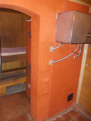

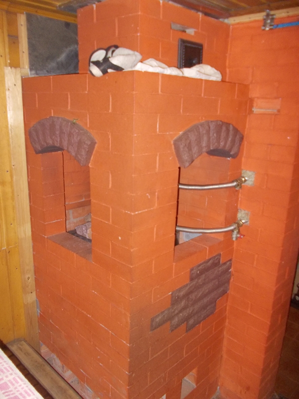

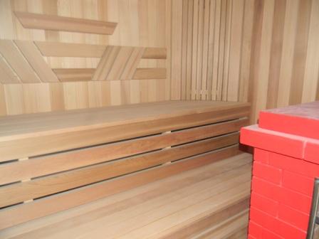

"Тунгуска" от Термофор в кирпичном кожухе. Отопительный щиток+закрытая каменка. Топится с улицы.

А почему с улицы ,теряем тепло каприз закащика Щиток это верно сохраняем тепло и дополнительный обогрев. Хоть и пишут что железо плохо, но+экономия дров ,быстрый нагрев. Насщет кислорода ,подвод под котел либо с улицы либо с тамбура .+проветрил. Уж больно у нас с дровами становятся. расказы старых людей про камыш , кизяк скоро станут реалиями. Рад за коллегу. Удачи.

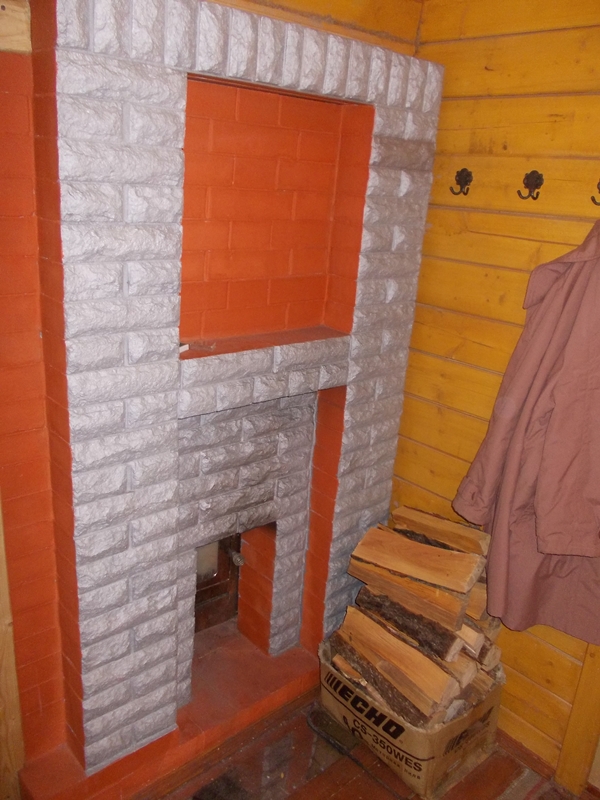

Освежу тему Smile

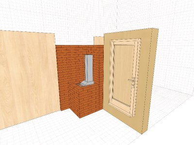

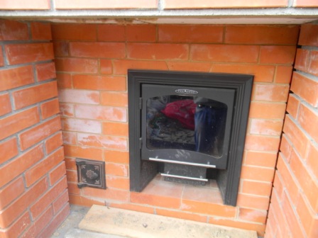

Виктор- на 2 снимке ,ззади Щитка выступ- моечная или басейн.?
Печь - это душа дома!!!
Виктор_А
Сообщения: 850
Регион: МО г.Серпухов
СообщениеДобавлено: Пн 2 Декабрь 2013, 20:58 Ответить с цитатойВернуться к началу
Моечная. Там купель и душевая кабина.

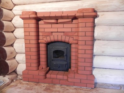

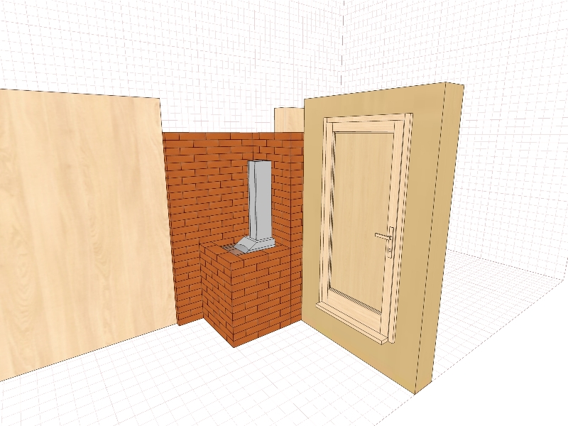

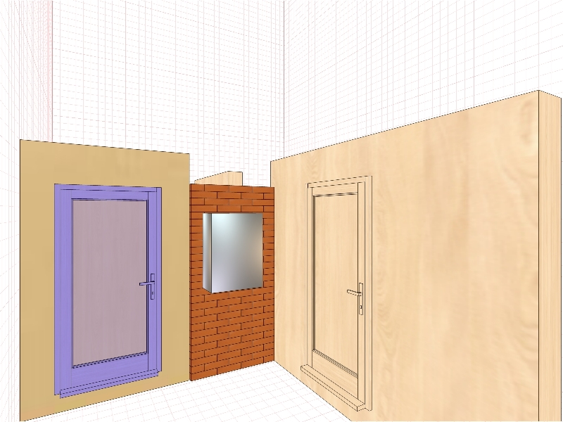

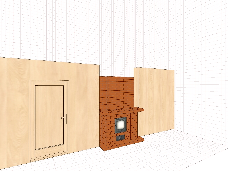

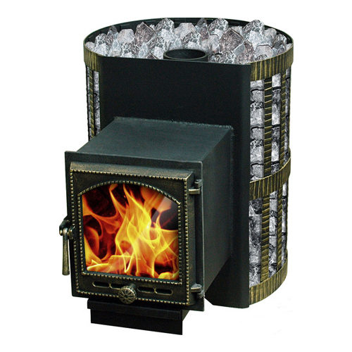

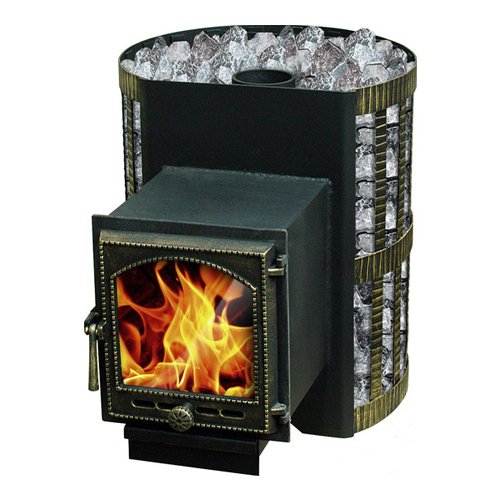

Возник вопрос по теме !! Есть купленная метало печь ВЕЗУВИЙ СКИФ и 400 кирпичей ВИТЕБСКОГО . Стоит задача1) быстрый нагрев парной 16 куб 2) нагреть воду на 100 литров с помощью теплообменика ГВС 3)внешний вид в гостиной как у камина . Пришли мысли о такой схеме как на фото но хочется попытатся добится от" Консервный банки "приближенного варианта русской парной путем заключения все в единый саркофаг с дверкой и ковекциоными окнами. Уже писал Виктору но этому вопросу о перегреве метала в нутри на сколько проживет металюга 3=5 лет потом ремонт демонтаж или просто оставить как оно есть ?

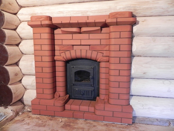

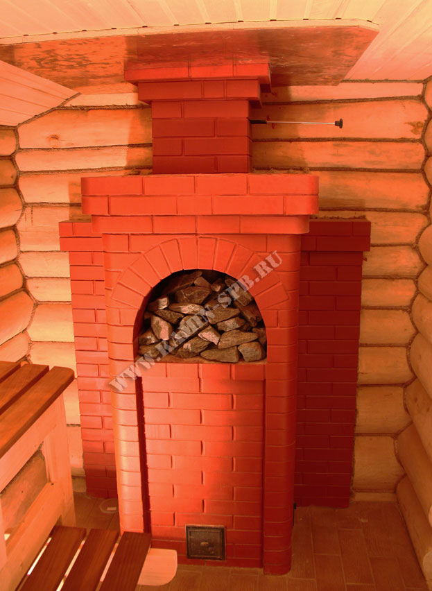

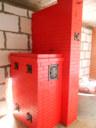

Чего хотелось видеть по внешнему виду но в парной где камни повесить дверку арочную . Понятно что это не полноценная кирпичная каменка а так заменитель .СКИФ ВЕЗУВИЙ прототип Харвии Легенды вроде жесткое излучения гасят камни при подачи воды отсюда и мысли о симбиозе металокирпички

Виктор, а щиток у Вас канальный или колпак?
Колпак.

Алексей. Я "саркофаг" делаю с возможностью замены печи( сначала облицовка, потом монтаж печки и закладываю проём). Меняется элементарно Very Happy
СообщениеДобавлено: Вт 3 Декабрь 2013, 15:50 Ответить с цитатойВернуться к началу
По этому печь такая небольшая рядом с большим щитком !!!!???? Монтаж металюги через верх так получается Embarassed
Виктор_А
Сообщения: 850
СообщениеДобавлено: Вт 3 Декабрь 2013, 20:15 Ответить с цитатойВернуться к началу
По задней стенке, под дверкой каменки, ряды без перевязки Smile . В этот проём и монтирую Embarassed . Ну а "Тунгуска" не маленькая, как никак на 24 кубика модель.

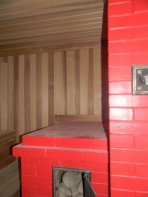

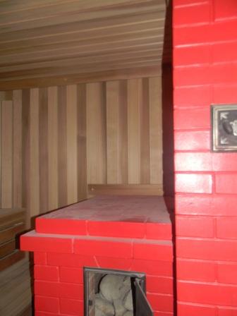

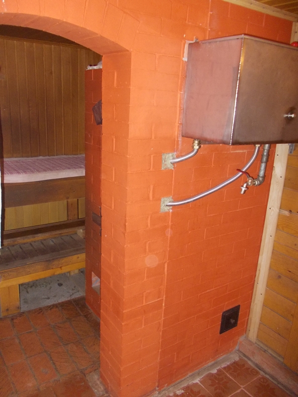

Зимний вариант 2014 гибрид металлической печи с щитком- задача приблизится к режимам русской паровой бани . Переделка печь НАРНИЯ кирпич витебский много брака пришлось красить печь - портал также разбирается и можно при желание поменять на подобную по высоте конвекция идет с 3 ряда . Щиток одноколпаковый с задвижкой летнего хода на холодную трубу 130 см подымливает видно на портале в виде туннеля по фото на белой стене . Сама баня деревенская потолок 210 см брус 150 мм состоит из предбаника и парилка 2м на 3 м она же помывочная жутко не удобно сделал перегородку разделил зоны . Нагрев воды идет насадным теплообмеником типа самовар грет 80 литров воды за 2.5 часа . Отделка самим хозяином .Сам топил и парился жесткого излучения почти нет три часа на градуснике 70-80 можно и больше но зачем !! +щели в брусе . На следующей день 40 щиток и массив еще горячий.

каменка открытая получается ?
