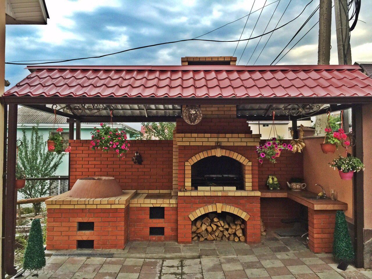

Спасибо за ответы!Подскажите, пожалуйста, ещё вот по такому варианту:
Image[/url]
Красным выделено будущая тераса, а вот в синей зоне хотел бы построить зону мангально барбекю, как в приложение
возможно размещение такого варианта или может есть варианты по усилению фундамента типа швеллером или двутавром?
Спасибо!

СообщениеДобавлено: Чт 18 Июль 2019, 21:43 Ответить с цитатойВернуться к началу
Если плита залита по верх ростверка то можно рассматривать размещения комплекса по плите максимально облегчив его. В противном случае надо считать нагрузку на сваю, что бы не было перекоса по нагрузке в фундаменте

СообщениеДобавлено: Чт 18 Июль 2019, 23:30 Ответить с цитатойВернуться к началу
"Основания и фундаменты" ПГС 4 курс. Так просто не скажешь "выдержит - не выдержит". Да и консоли не маленькие (тут уже хотя бы "Основы расчёта строительных конструкций", СопроМат -ом не обойдёшься).

СообщениеДобавлено: Пт 19 Июль 2019, 15:07 Ответить с цитатойВернуться к началу
Я обосновываюсь на свой опыт работ с печами. Если Вы решили сделатъ платформу большей площади, то тут шансов что выдержит нагрузку больше. Если именно точечный то естественно фундамет лучше утольщить. Дабы нагрузка ему была не страшна. Вес кирпича 4кг. В среднем на комплекс от 1000 -1500 штук кирпича. Вот и рассчитывайте фундамент на такой вес.
