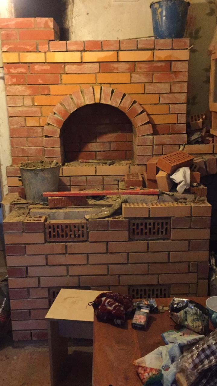

Печь сделана мной, для МЕНЯ. Кирпич щелевой ( халявный), топка - шамот, в топке котёл. Кладка « любительская», сам знаю. Кирпич сомнительный, тоже в курсе. Интересует ( очень) мнение по работоспособности применённых каналов. Сделаны 2 горизонтальных канала и третий канал обходит арку. В топке выполнена перегородка и за ней т. н. Камера догорания перекрытая шамотной плитой. Дальше рискованный нижний канал на уровне поддувала в высоту 4 кирпича. Второй канал - 3 кирп. В топке прогар во второй канал 4/4 см. ЗЛХ - условная, т. к. газы , при открытом шибере ЛХ проходят через этот самый нижний канал Браббе или как его там и в трубу. Труба от верха печи высотой 5м 20 -ка . Швы хочу все пройти термоклеем. Сложил , растопил газеткой и маленько хвороста. Тяга хреновенькая. Поддымлевает. Утешаюсь пока, что печь « свежая» ига дворе тепло весьма. Живу на юге. Но сомнения терзают. «Зачем я этот канал так низко сделал!»[/img]

ну бывает и ниже поддувала канал, так что конструктивно ничего страшного.

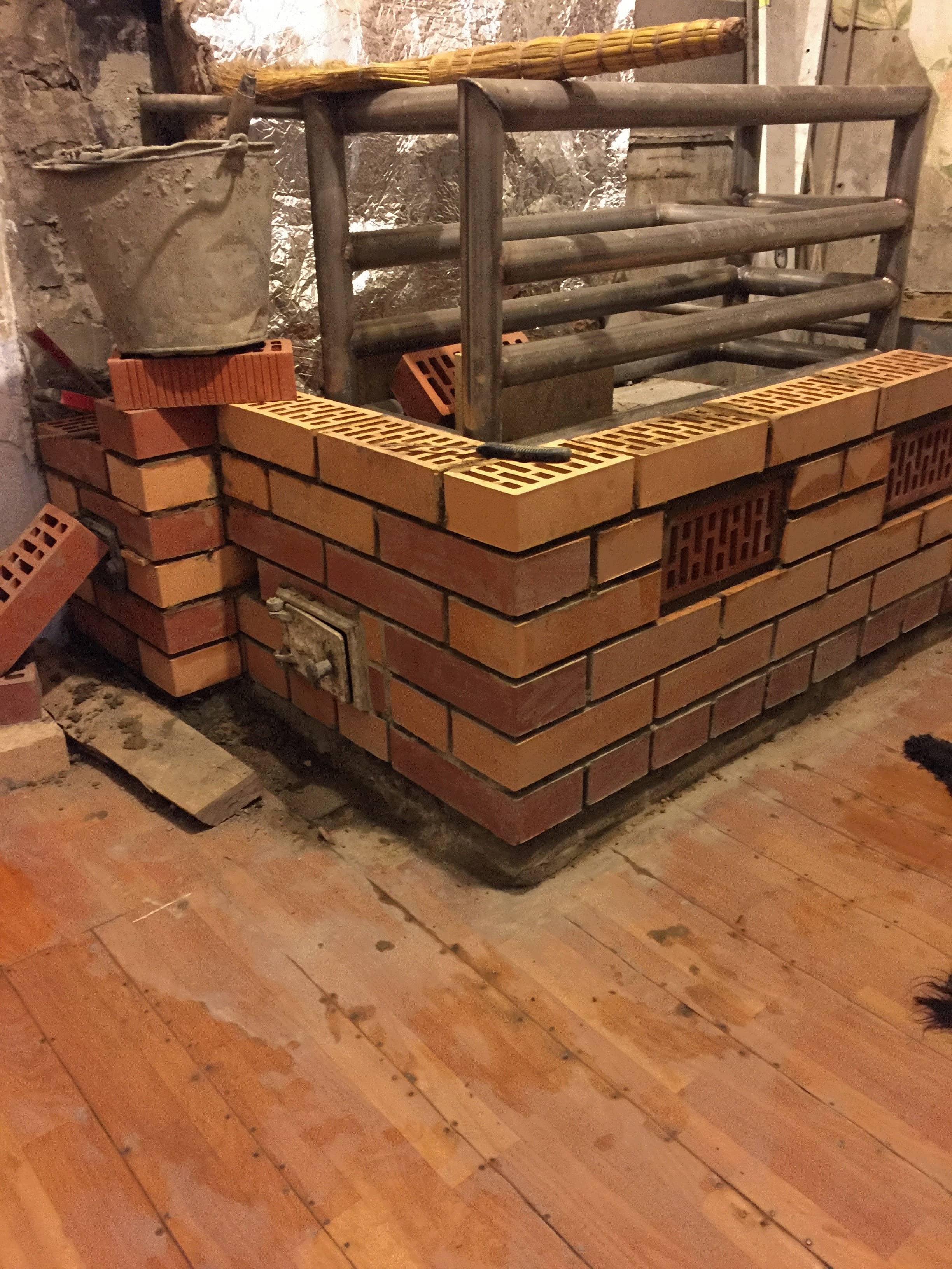

Котёл какой?

такой

Да -уж, тут и сказать нечего ! Как затопите сами все поймете.

Поменять котел, если че, можно. Сверху пока все разбирается. Напрягает тяга. Каналы все протапливаются через проч. дверки , аж гудят, но из самой топки тяга слабая. Явно плохо всасывает в нижний. Растапливается с трудом, гаснет и дымит. Обнадеживает, что если хворост все же нормально разгорается, дыма нет.

Для организации внутренней тяги люди придумали вертикальный высокотемпературный жаровой канал. Обозвали такую конструкцию ракетой. Тянет когда нагрет аки пылесос. если дым труба имеет хорошую тягу, то работает замечательно по перекачиванию газов из топки. заодно и функцию дожигателя выполняет....
Спасибо! Прогар возле трубы не помог особо. Считал, что он , в какой то степени и будет "ракетой". Попробую пробить второй канал вниз под аркой справа через проч. дверцу. Прогар сделать прямо в сушку.Хотел там летний ход сделать сразу. Это было бы очень правильно. Но дровница узкая и поставил не в том месте.

систему запустили? с таким холодильником в топке проблемы при старте в базе, надо полноценный ЛХ.
Не запустил ещё. Приговор принял) . Делаю ещё один шибер. Там где он и должен был быть. Больше некуда.

Холодильник в печке или печка в холодильнике..... Такой комбайн даже китайские товарищи не делают.

Ни вы зря , наши кулибины , могут круче, могут всю топку сверить , а выхлоп через 4 57 трубы заделать , Китай дети , против наших

Причем опускные 4 трубы в теле котла, и колосник из труб .
