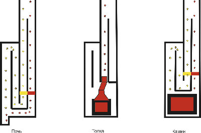

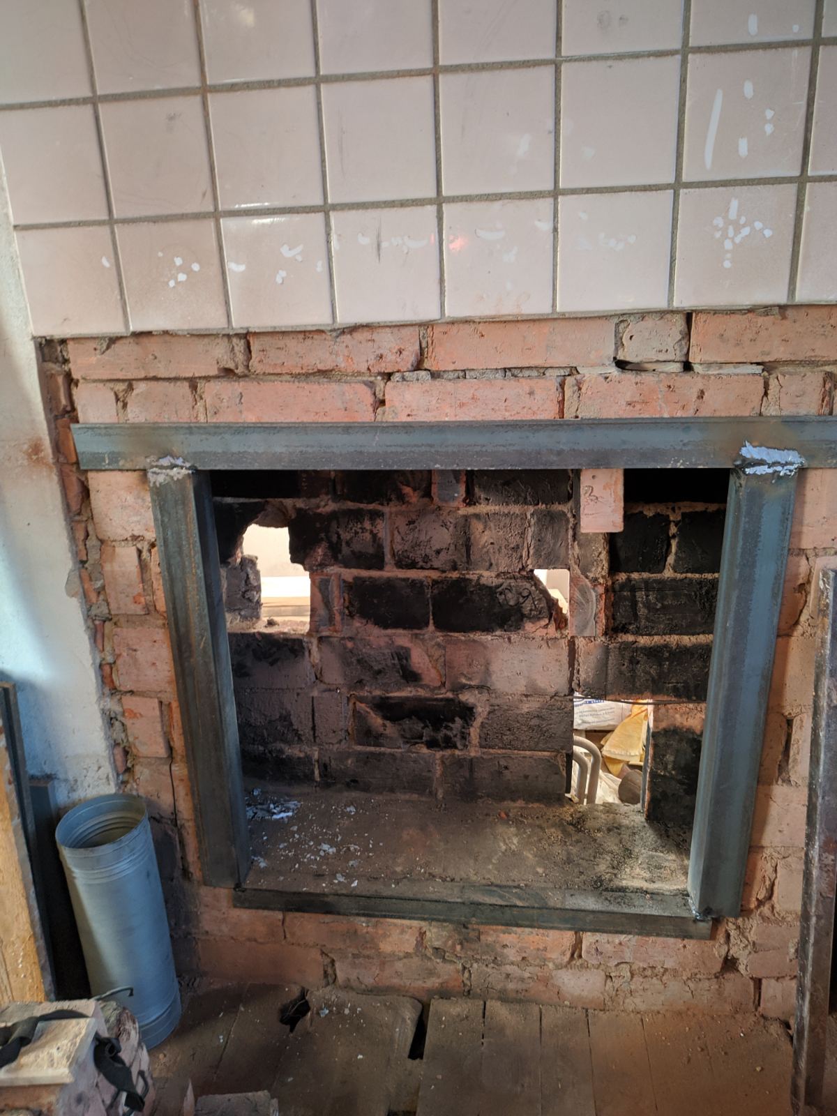

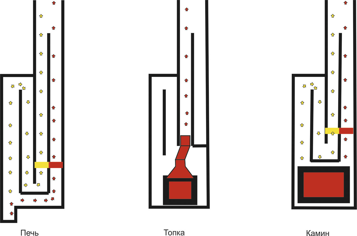

День добрый печным мастерам!

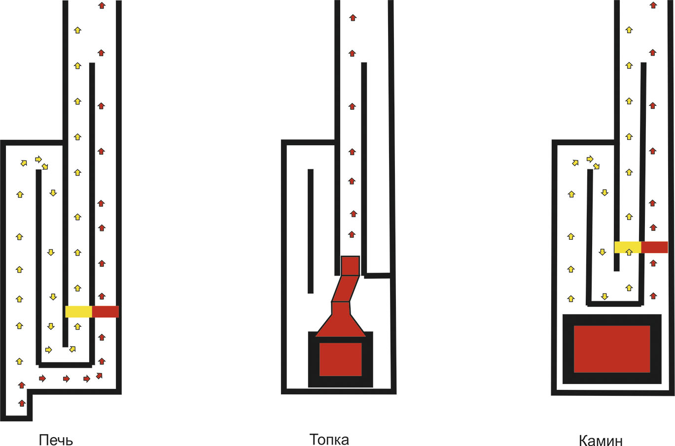

И так, имеем дачу лет 30 от роду с обычной печью, которая долгое время топилась и дровами и углем. И отлично справлялась со своей задачей. С какого-то времени ею не пользовались и ладно. На данный момент проведен глобальный ремонт постройки. 2 этаж поднят на 60 см. Соответственно удлинен дымоход где-то на 1м. Утеплены кирпичные стены: снаружи 80-100мм пенопласта, внутри 5-8мм пенофола. Отделано внутри вагонкой. Кровля также утеплена. Печь была сделана стандартно: камера сгорания, над ней чугунная варочная поверхность, под ней зольник. Также присутствовала духовка. После демонтажа печи и частичной разборки одной стены дымохода сложилась следующая картина (по крайней мере в моем понимании). Поток разделялся на два: основной (красные стрелки) и поток для обогрева пущенный по лабиринту (желтые стрелки). Две заслонки регулировали режимы работы. Дымоход выложен в четверть кирпича.
Что нужно на выходе? Возможность проводить выходные вплоть до заморозков осенью, и приехать весной для подготовительных работ. Возможно на 2-3 дня на Новый год. Отсюда режим работы камина: 1-2 месяца в году с очень умеренной интенсивностью. Площадь дома 6х4м (внешняя), 2этажа и утепленный чердак.
Теперь немного лирики. Я из Донецка (ДНР). Сейчас без работы. Предложения на рынке по моей специальности на инженерной должности в районе 10т. руб/мес. Таким образом все будет делаться на накопленные до войны деньги. По этому включен режим жесткий эконом. По объявлению пригласил печника, привез его на объект и обрисовал ситуацию. Пришли к следующему выводу: разобрать стену с одной стороны и установить топку Эльба 609 (25800 руб). 150мм трубу из нержавейки двумя коленами 135 градусов 0.8мм направить в канал кирпичного дымохода. Войдя в мою ситуацию, а в такой ситуации у нас много народу оказалось особенно в прифронтовых районах, предложил мне все сделать самому. Благо никаких пробем со сваркой, кладкой кирпича, штукатуркой и другими строительными делами нет. Понимая наличие огромного количества нюансов, обещал дать много полезных советов. Оценка состояния дымохода печником: норма, еще послужит. Тяга в канале отличная, все должно получиться. Надо пробовать. Разобрал стену, укрепил проем 75мм уголком, жду топку. На днях приедет. Первые же вопросы, которые нужно решить:
1. Топка будет ориентирована в жилую комнату 1-го этажа. Соответственно фундамент под печь остался с другой стороны стены. Для установки Эльбы глубиной 420мм есть до задней стенки всего лишь 290мм. Т.е. 130 мм топки будет свисать с основания. Могу сварить из уголка направляющие и закрепить их к основанию на случай если уж кто-то захочет на нее сильно упереться. Центр тяжести и так находится на кирпичном основании. Беспокоит отсутствие зазора с задней стенкой. Толщина ее: будет складываться из четверти кирпича, 2см штукатурки и облицовка фаготом. Где-то 120мм всего. Это вариант без демонтажа задней стенки. Если есть опасность излишнего ее нагрева, могу выложить в пол кирпича барьер с воздушным зазором прям за задней стенкой. Тогда дымоход сделать проще всего из 4-х элементов: колено 135гр-труба 0.5м-колено 135гр и труба 0.5м в кирпиный дымоход 20х20см.. И располагаться все будет в одной плоскости. Если отсутствие зазора критично, то есть вариант сделать такой же проем в задней стенке и сместить топку в глубину на 10см. На оставшемся фундаменте от печи возвести заднюю стенку с соблюдением нужного зазора в 100мм. Но тогда дымоход из нержавейки усложниться. Придется добавлять еще одно колено, т.к выход топки разместится в уже в другой плоскости. Т. е, собственно беспокоит не затруднится ли конвекция теплого воздуха, если сзади появится ниша глубиной в 10см?
2. Второй сложный для меня вопрос, это конвекция воздуха в пространстве над топкой. Пространства там много, вплоть до середины второго этажа. Два канала разделены между собой. Один глухой, будет зачеканен. А четвертый это дымоход. Возможно есть смысл сделать вентиляционые отверстия на 2 этаже? Могу вытащить пару кирпечей из двух сообщающихся каналов.
Приму любые советы и рекомендации, ссылки на похожие решения. Однако советы все разобрать, все разломать, делать новый фундамент и т.д. прошу не давать. Основа это – недорогая топка и оставшийся от печи кирпичный дымоход. Естественно при облицовке кирпичом сверху и побокам будут зазоры по. Снизу вообще можно оставить зазор в 20см.
3. Нужны ли дополнительные отверстия для забора воздуха в задней стенке? Или зазоров спереди будет достаточно?
Спасибо всем кто откликнулся.

облицовка фаготом-это что? Если негорючее. то и хрен с ним, зазором. Может только наоборот, прорезать нишу. пусть и вторую комнату греет?

т.е. предлагаете чтобы задняя стенка каминной топки торчала из стены? Разогретая до скольки градусов? Оригинально будет... У меня ребенок.

варианты без топки. Что? открытый камин? Каминопечь с дверкой? Задействовать готовый дымоход для обогрева? Печник с которым я общаюсь, сказал, что такую теплоемкость как с топкой, из кирпича не сделать.
СообщениеДобавлено: Ср 16 Октябрь 2019, 05:58 Ответить с цитатойВернуться к началу
Теплоёмкость вообще-то как раз зависит от количества кирпича, топка только источник тепла, греет пока горит.
Пристройте топку с кирпича к вашему щитку, есть возможности-поставьте топочную дверку со стеклом. В нашем районе это обошлось бы вам с материалами 10-15 тысяч

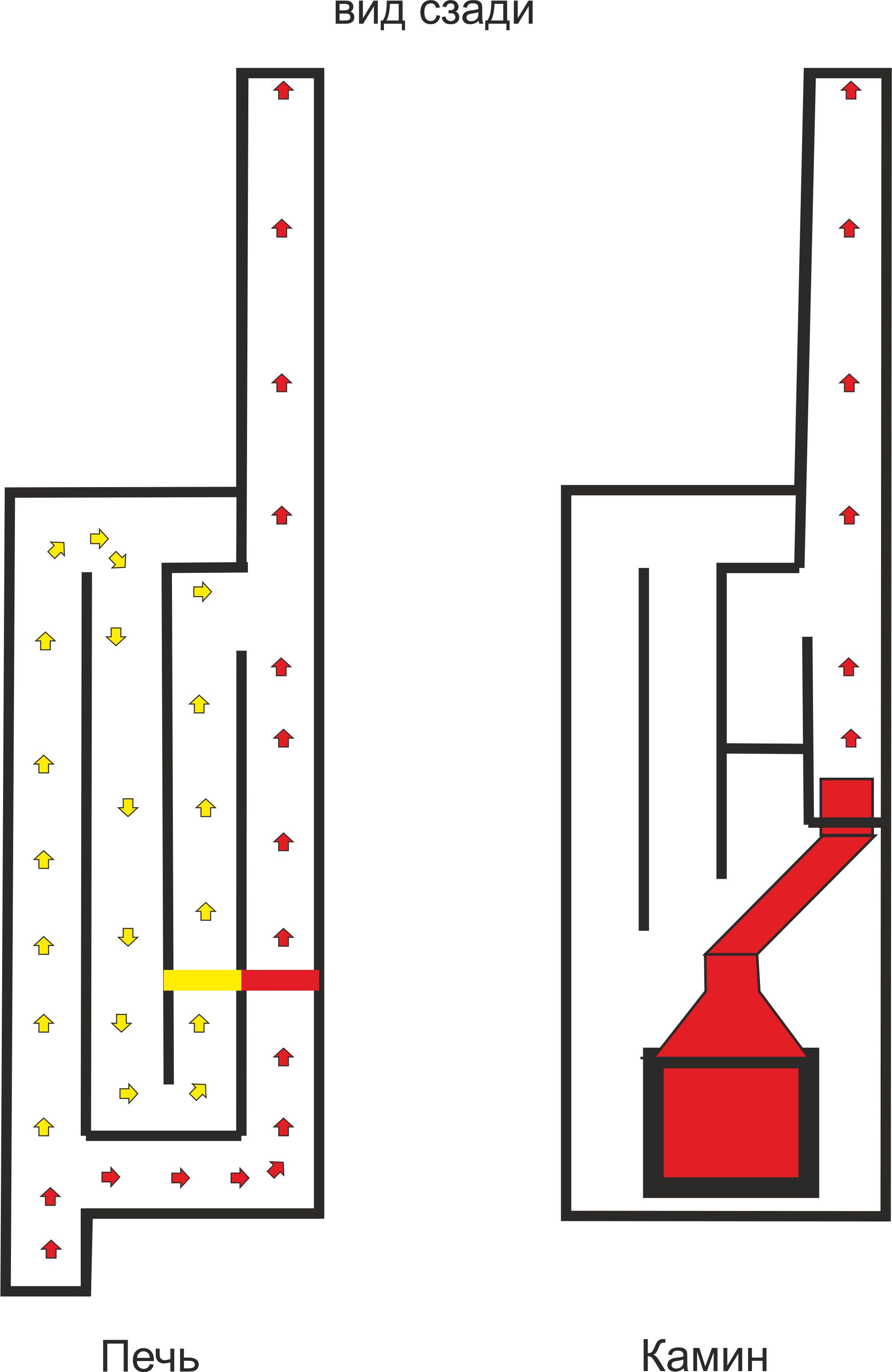

печник, с которым я обсуждаю проект, утверждает, что теплоемкость варианта с топкой недостижима при использовании кирпича. Как ваше мнение будет ли работать дымоход (оба канала) если изготовить топку из кирпича. На схеме это вариант справа.
 Размер файла:  119.56 КБ
 Просмотров:  577 раз(а)
СообщениеДобавлено: Ср 16 Октябрь 2019, 10:21 Ответить с цитатойВернуться к началу
теплоёмкость-это свойство накапливать тепло, может печник что-то другое понимает под этим термином? Для накопления нужна масса, сравните массу кирпича в печи и массу топки. А так схема рабочая

Сегодня обсуждал эту схему с ещё одним печником. Утверждает что камин не потянет конструкцию из трёх колен дымохода, а только прямоточную. Рассказывал что будет постоянное поддымление помещения
СообщениеДобавлено: Чт 17 Октябрь 2019, 03:48 Ответить с цитатойВернуться к началу
я вообще-то про этот вариант, каминная топка это совсем другое и по ней я согласен с вашим крайним печником, хотя и строят камины с тёплонакопителями в виде колена. Где-то рядом тема висит. гляньте.
Потянет -если при открывании дверки со стеклом открывать прямой ход.
