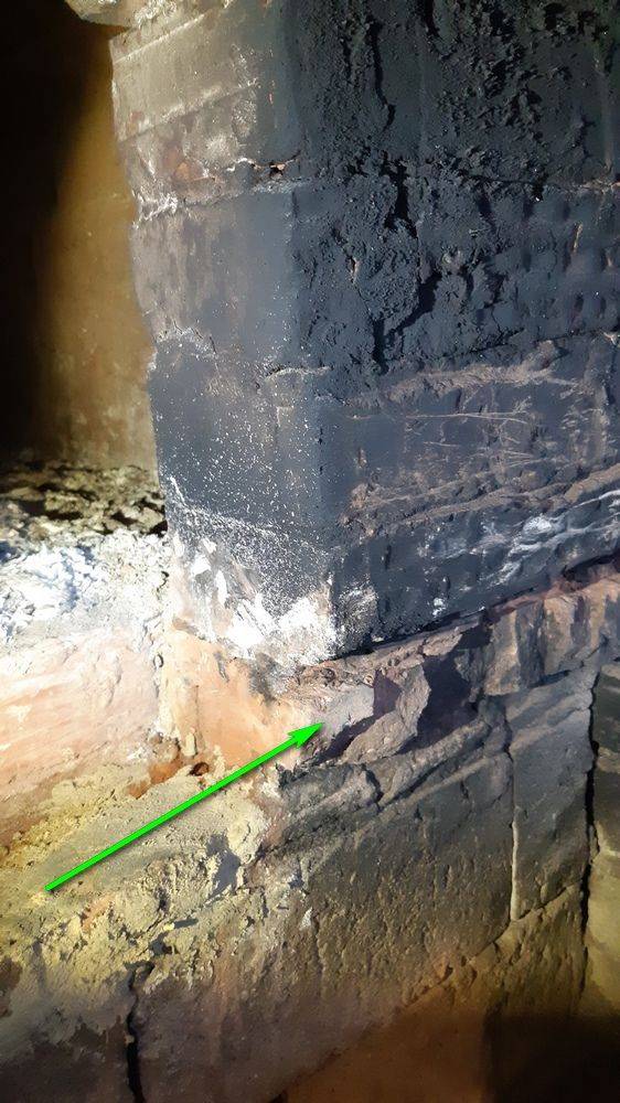

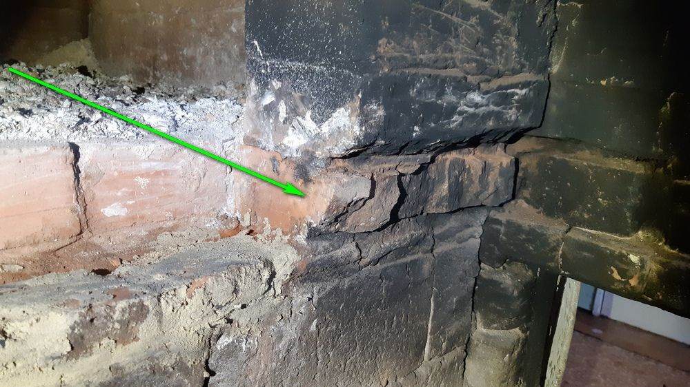

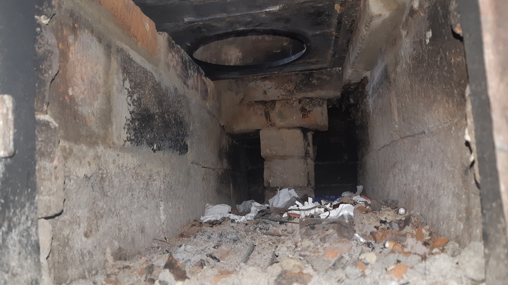

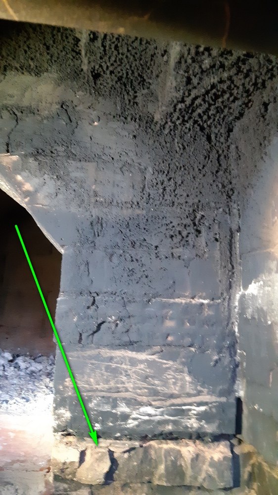

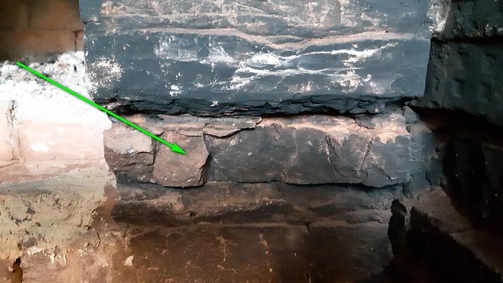

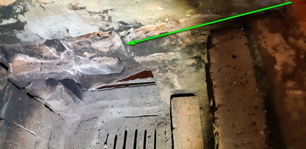

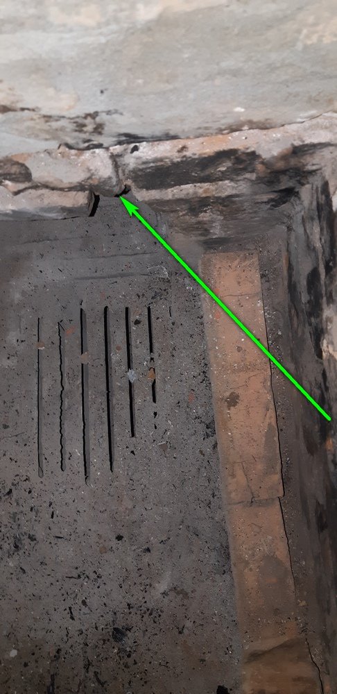

Всем здрасьте! Smile
Господа, вопрос. Помогите начинающему.
Как заменить кирпич указанный зеленой стрелкой?
(и что бы ничего не рухнуло) Shocked
С уважением, Александр.

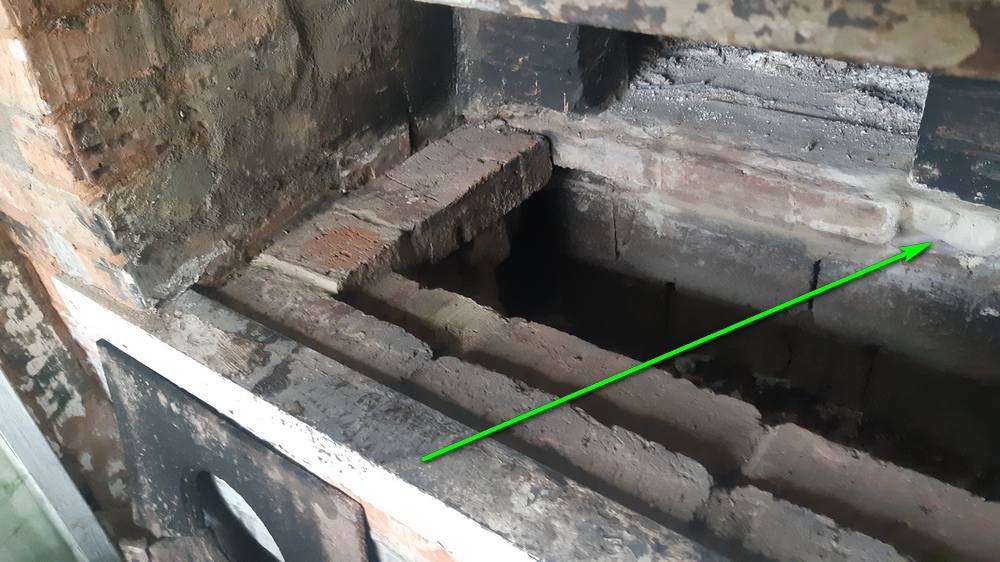

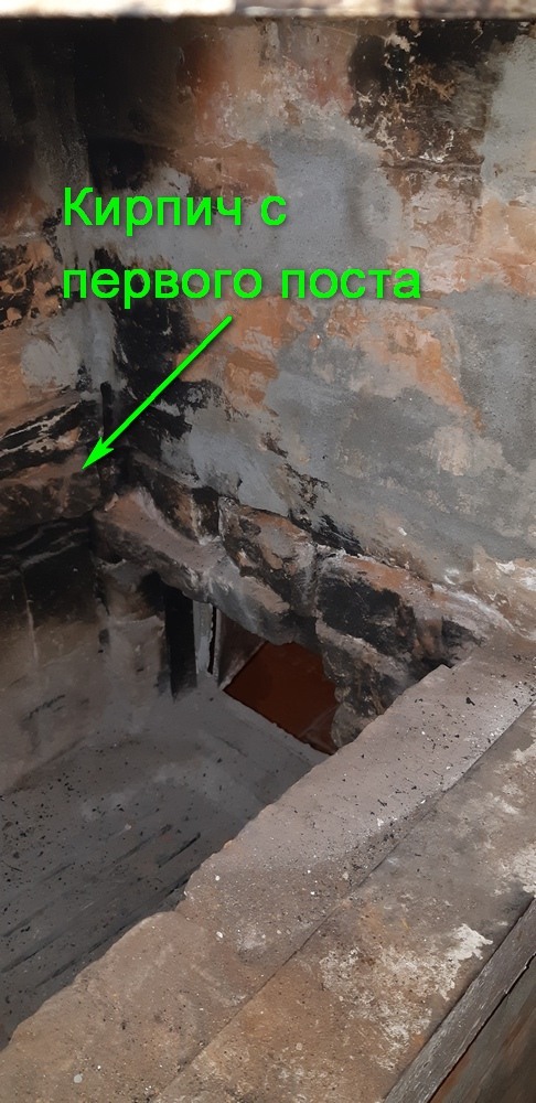

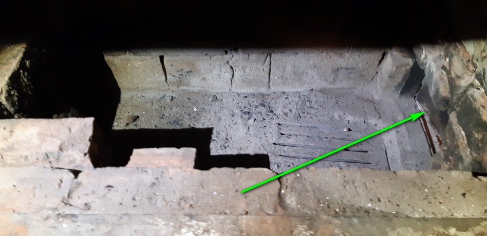

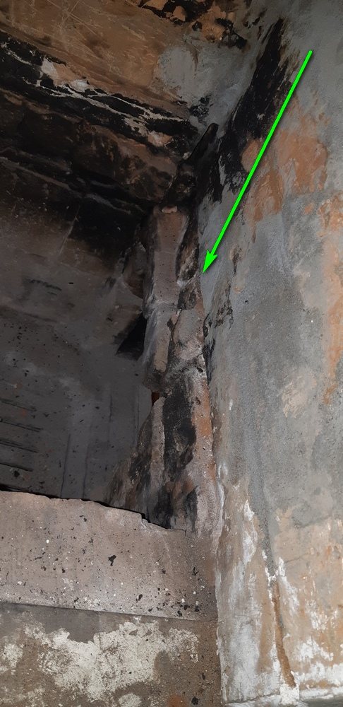

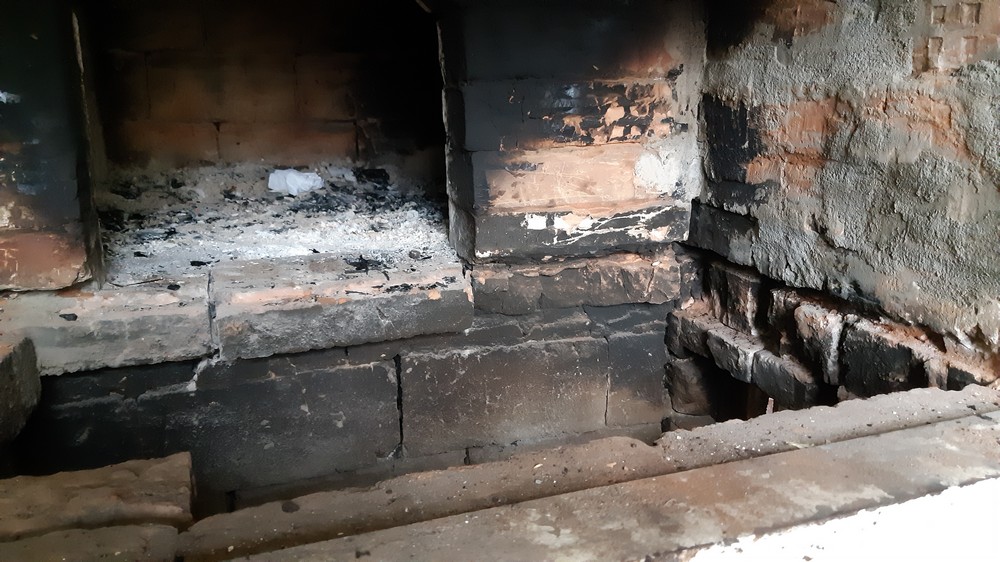

СообщениеДобавлено: Вс 20 Октябрь 2019, 22:46 Ответить с цитатойВернуться к началу
И аналогично над дверкой топки. Та же проблема. И вообще непонятно, футеровки со стороны дверки вообще нет.
Как раньше было не знаю, мне такая досталась вместе с домом.
По идее нужно делать? Но не понятно как. Twisted Evil

Тут указан кирпич с первого поста темы.

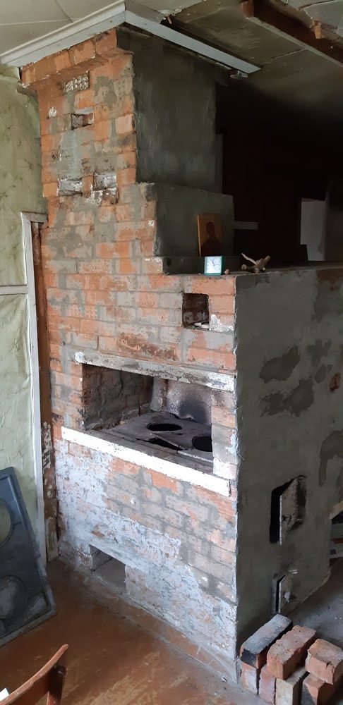

СообщениеДобавлено: Вс 20 Октябрь 2019, 23:02 Ответить с цитатойВернуться к началу

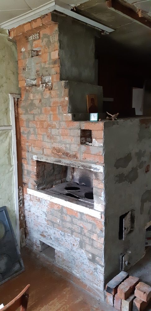

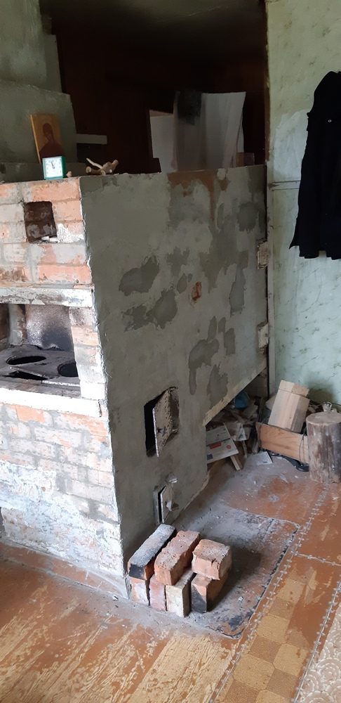

Вид на топку со стороны дверцы и общий вид печки:

Может не стоит менять. Заремонтировать спец. раствором.
СообщениеДобавлено: Пн 21 Октябрь 2019, 06:54 Ответить с цитатойВернуться к началу
если выше кирпич вперевязку вырезай шов ножовкой вокруг кирпича да меняй, чего она упадёт-то.
Любитель-печеклад
СообщениеДобавлено: Пн 21 Октябрь 2019, 10:16 Ответить с цитатойВернуться к началу
а кстати, печника не искали? Что так, всё сами, скоро и зубы сами дёргать будем.

СообщениеДобавлено: Пн 21 Октябрь 2019, 10:32 Ответить с цитатойВернуться к началу
Да я бы с удовольствием (работы меньше). Вопрос насколько такой ремонт будет эффективным?
Если да, то чем и как это лучше сделать (какой раствор и прочее) ???

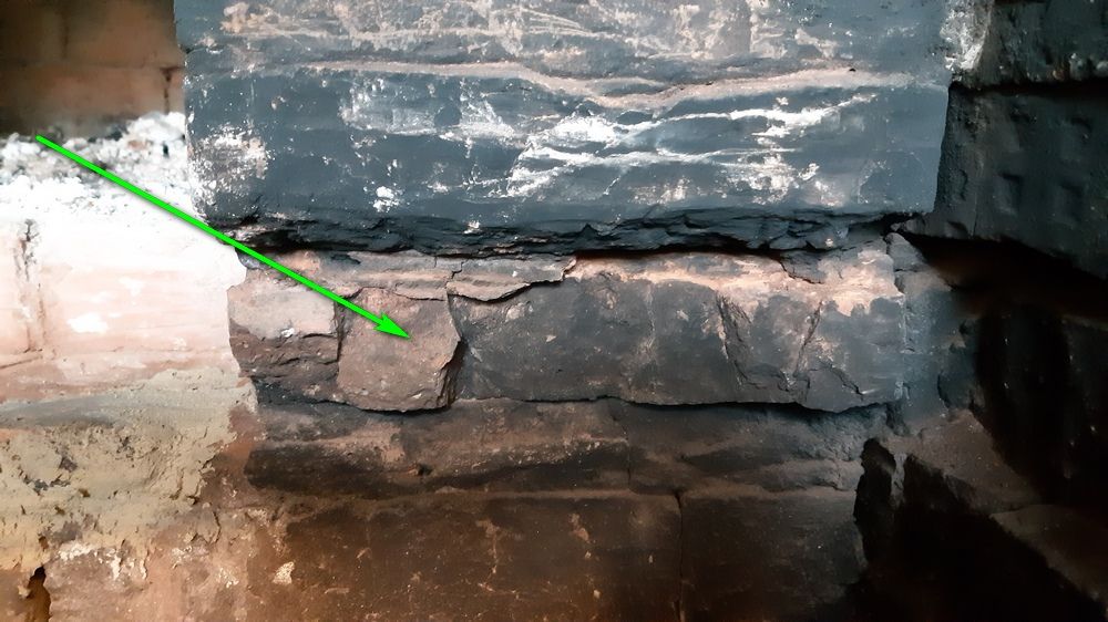

СообщениеДобавлено: Пн 21 Октябрь 2019, 10:36 Ответить с цитатойВернуться к началу
Да вот судя по всему не "вперевязку":

СообщениеДобавлено: Пн 21 Октябрь 2019, 10:54 Ответить с цитатойВернуться к началу
Зубы не зубы, но руки не из ж*пы растут. Да и технически достаточно грамотный (профессионально), но с печами дела никогда не имел (городской житель). Осваиваю. Embarassed
По поводу печника, нет в округе ни одного. Село не маленькое, но нет печников. А от города не близко, 160 км.
В общем решил сам. В доме есть еще одна печь. Ту нужно будет ПОЛНОСТЬЮ перекладывать. Планирую на следующий год этим заняться. Проект подбираю, форум курю, книги почитываю, скетчап осваиваю.
По этому есть смысл (и желание) глубже вникнуть тему. И так сказать "потренироваться" на ремонте, прежде чем приступить к постройке новой печи. Руками прочувствовать.
Ну и судя по форуму, ты (давай на ты, если не против) тоже далеко не печником родился, просто жизнь заставила, а потом "затянуло".
Вот еще фото проблемного места. Средний кирпич перед русской я уже на терракот "примазал". Smile

СообщениеДобавлено: Пн 21 Октябрь 2019, 11:10 Ответить с цитатойВернуться к началу
если сомневаешься меняй по частям, ставь 2 половинки.

СообщениеДобавлено: Пн 21 Октябрь 2019, 11:21 Ответить с цитатойВернуться к началу
Такая же мысль была.
Судя по фото есть приличный шанс, что верхние кирпичи могут "рухнуть", если выпилить проблемный кирпич целиком.
А про заделку "спец раствором" что думаешь?

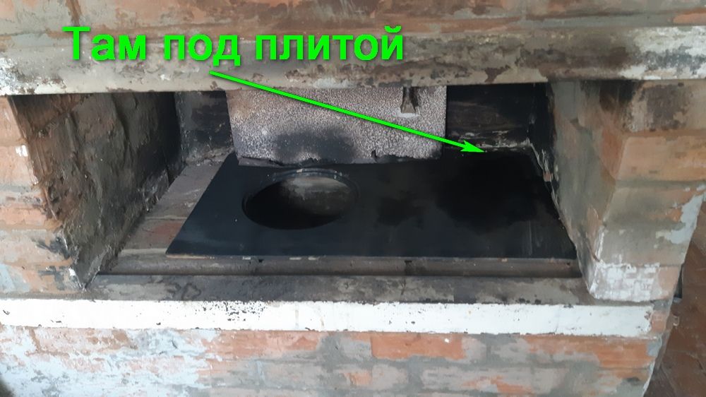

alarin писал(а):
На сульфофосфатной связке. Сварка вообще жесть, но от 950 градусов работает. Если на форуме отчет сделаете, могу посодействовать в том, чтобы малое количество отправили.... В общем запросил у них сделать пару туб под пистолет. Живучесть раствора долгая, если без ускорителя отверждения. Твердеть будет от нагрева. Хотя с красным кирпичом медленно и так твердеет....
Температура под плитой какая бывает? 950 и выше это же до красна должна раскалиться? (это я чисто логически пытаюсь).
Две тубы наверное "маловато будет", там еще часть кирпичей над дверкой восстанавливать нужно.
С отчетом тоже не все просто, не ранее марта-апреля смогу. Это ремонтные работы. А еще наверняка и результат после какого-то периода эксплуатации интересен будет.
А это уже не раньше середины лета - осени (когда жена с внуками туда жить на лето поедет).
Вот такой расклад.
