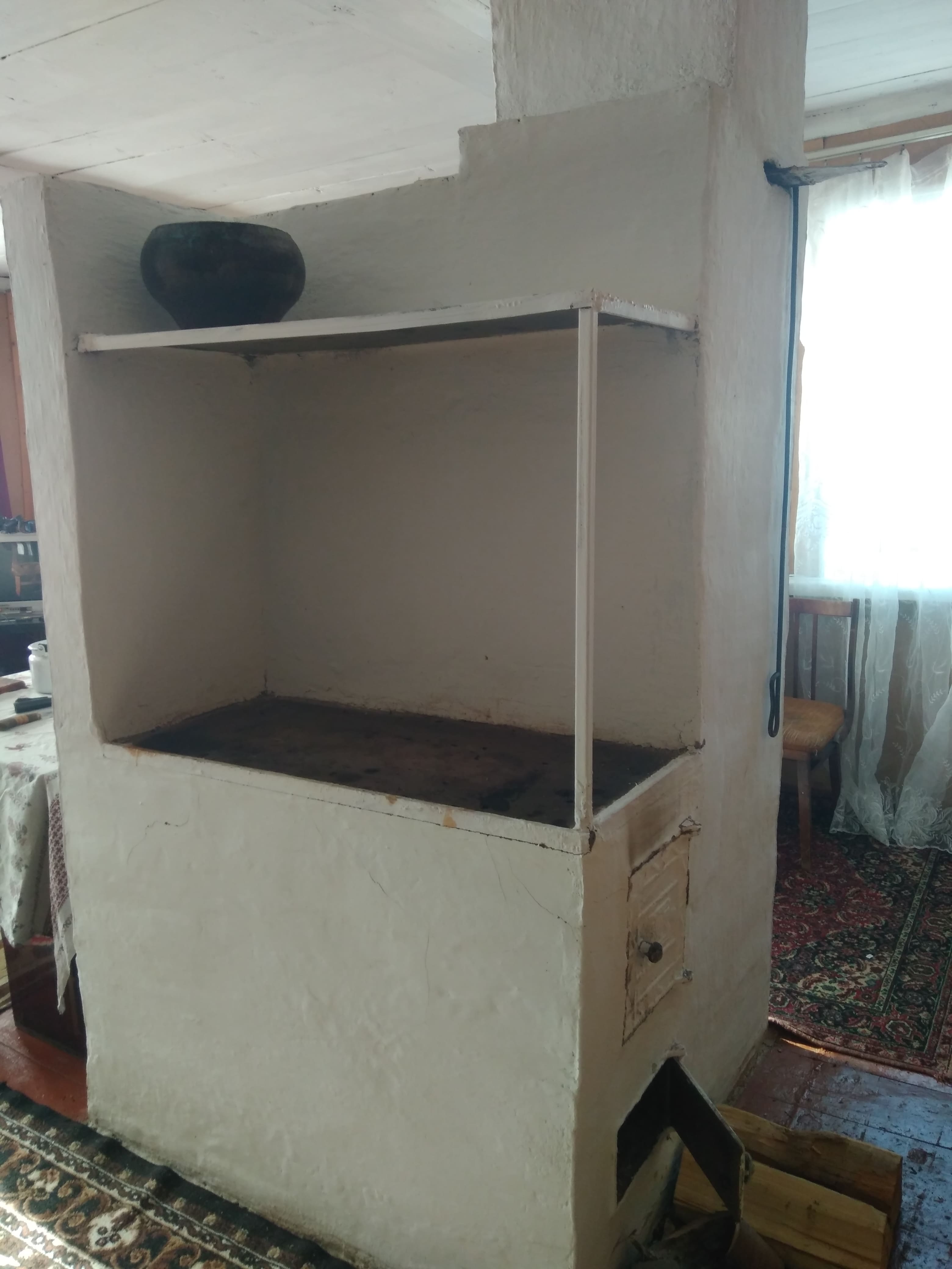

Всем привет, в данном деле я совсем ещё молод, строго не судите, так по существу, есть дом в глубокой деревушке, этим летом я поднял его с колен, замена всех нижний бревен, сломал старую русскую печь в пол дома и сделал мне сосед печник новую размером метр на метр. Езжу я туда в основном только на выходные., Печь на колодцах, то есть нету дымоходов таковых., раствор на который клал печник печку это отдельная история, как я добывал это нечто, потом расскажу если интересно будет. В общем скажите мне, как правильно топить печь, я и щас её топлю, но нет четкого понимаю, как не перетопить печь, в основном топлю как, мелкими дровами разогрею печь, минут 15 20 и делаю полную закладку хвойных дров, чтоб печь хорошо прогрелась, нужно три закладки и закрываю задвижку, печь горячая, рука долго не терпит, обжигает, это при температуре за бортом около +5., как топить в сильный мороз печь после недельного простоя, и как обогреть дом не перетопив печь и не замерзнув ночью, как лучше делать, в морозные ночи, перед сном дополнительно протапливать печь и закрывать трубу или на ночь лучше делать закладку дров и спать, все таки в сильный мороз стену одну у печи я буду перетапливать, печник старый и уже видимо не так соображает, он сделал самую горячую стену, которая смотрит в зал комнаты, толщиной пол кирпича, то есть из топки пошёл колодец прямо в доль стены, получается весь жар ударается в тонкую стену и идёт дальше, прогревается она конечно очень быстро, но и перетоп ей обеспечен я думаю зимой.
Дальше будут еще всякие вопросы по этому поводу, думаю давайте с этим разберёмся для начала

недельный перерыв в мороз. это что, дача? Печка маленькая, у меня соседи в доме 60 кв.с 2-я такими живут, зимой выше 15 не поднимается. Причём у наших топка с шамота в кожухе, перетопа не боятся. Похоже без электротэны не обойдёшься

Три закладки, ну Вы уж все знаете .

СообщениеДобавлено: Пн 28 Октябрь 2019, 06:44 Ответить с цитатойВернуться к началу
деревенские тоже свои печки хвалили, счас на столбы счётчики воткнули, кинулись дрова готовить Very Happy
если сажа в трубе загорит, ей хана. Да и дому тоже. Так что на ночь яб точно побоялся. В зажатом режиме тления сажи очень много, топить надо быстро, обычно закладки хватает на 40 минут, можно ещё раз подбросить половину, потом угли дожигаешь и закрываешь. Залезаешь под одеяла и ждёшь.
Топить лучше 2-3 раза, чем один но много, это не буржуйка, кирпич только часа через 1,5-2 начнёт отдавать

Тоесть топить елкой лучше на полностью открытом поддувале, чтоб хреначило на всю катушку, вот про возгорание сажи в трубе я не подумал, асбестовую трубу поставил, чтоб на печку меньше сверху Давило, да во всей деревни почти асбестовые трубы. скажите тогда, как предотвратить возгорание, какую профилактику проводить, да я думаю, сажа ни за один год
скопиться такая.
Тоесть кто говорит лучше топить за раз несколько закладок и все, вы говорите полторы закладки, потом ждём, потом ещё топим

Сажа-это продукт неполого сгорания при недостаточной температуре в режиме тления из за недостатка кислорода - Так же при сжигании дров высокой влажности-когда выделяется много летучих ! Но-если температура в топливнике в районе 500 градусов- сажа выгорает ! В печах заводского изготовления - эксплуатирующихся в режиме тления-неизбежен процесс откладывания сажистых отложений- в том числе и блестящей сажи- похожей на битум- которую проблематично снять со стенок трубы ! Но эти печи запрещены к эксплуатации в жилых помещениях - а предназначены для цехов - складских помещений и строений подобного назначения ! Правильно сконструированная печь в кирпичном исполнении-если при высоте трубы 8 метров- подать в ее начало температуру не ниже 300- на оголовке останется чуть выше точки росы и сажистых отложений практически незаметно - они выгорают в пространстве топливника - а летучие догорают в зоне выхлопа при подаче туда вторичного воздуха ! Так же следует учитывать различную теплотворность дров- которая от 500 до 900 градусов ! Но даже при соблюдении этих условий- чистить вертикаль трубы и каналы теплосьема печи-следует регулярно ! Вот тогда и не будет опасений от возгораний !!!

спасибо за столь развернутый ответ, тоесть главное при топке хвоей хорошая температура горения, без всякого тления, а ещё лучше наверное в перемешку с березой топить.
А регулярно чистить трубу, это раз перед началом сезона? если топить печь только по выходным либо раза три в неделю зимой
СообщениеДобавлено: Вт 29 Октябрь 2019, 07:52 Ответить с цитатойВернуться к началу
регулярно чистить это при пмж. Когда же "для души и пива с бабами" то реже, бо количство протопок небольшое. Но при таком раскладе печь можно быстро убить, не любит она когда так. Не любит когда долго стоит, накопит холода и вы приехали и как дали ей просраться!.... Она любит когда каждый день, и в одно и то же время.Если же приперло "попить пива с бабами" то на ночь лучше не приезжать бо околеете от холода(и бабы самого что ни на есть легкого поведения не помогут), бо дом прогреется нормально только гдето к утру. Лучше приехать сутреца и протопить вполсилы(спалить половину обычной нормы дров). А пока снежок почистить и пр...А уже вечером протопить до нормы, "дотопить".Что есть норма скажу в след.раз.
В таких случаях металлическая даже примитивная буржуйка будет нелишней. Плита в печи тоже помогает но лишь в то помещение куда смотрит. Судя по вашим "шпалам" там перегородок и не ожидается никаких. значит плита поможет быстрому прогреву домика Sad

перегородки думал сделать, но с кем не советовался, все говорят ничего не надо, минимализм лучше, чем всякие нагромождения, собираюсь только повесить плотную штору на гардине с кольцами, тем самым она будет перекрывать половину комнаты, до плиты печной.
знаю знаю, что не любят печки, когда их редко топят и печник тоже говорил такое, но не буду я ведь ездить за 30км в одну сторону до домика, чтобы топить печь и не жить там. раньше в русскую печь была врезана буржуйка, только ей и спасались, большая печь не топилась совсем, просто была в состоянии разобрать и выбросить, как то приехали мы зимой прошлой, было - 20, натопили за весь вечер, перед сном на градусник смотрим, а на нем - 37, вот тут то глаза на лоб полезли, спать легли, буржуйка остыла, утром было в доме +10, пар шёл из рта. Буржуйка переехала в гараж кстати, хорошая вещь.

Я уже думал и планирую, как будем топить печку зимой, заранее планировать поездку, ехать вечером потихоньку растапливать печь, часа 2-3, разогревать малым количеством дров, перед уездом трубу закрывать и домой, вечером следующего дня, если в доме 0,+5 будет, думаю все ок и нагреем дом.
