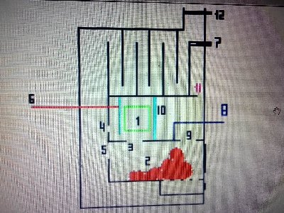

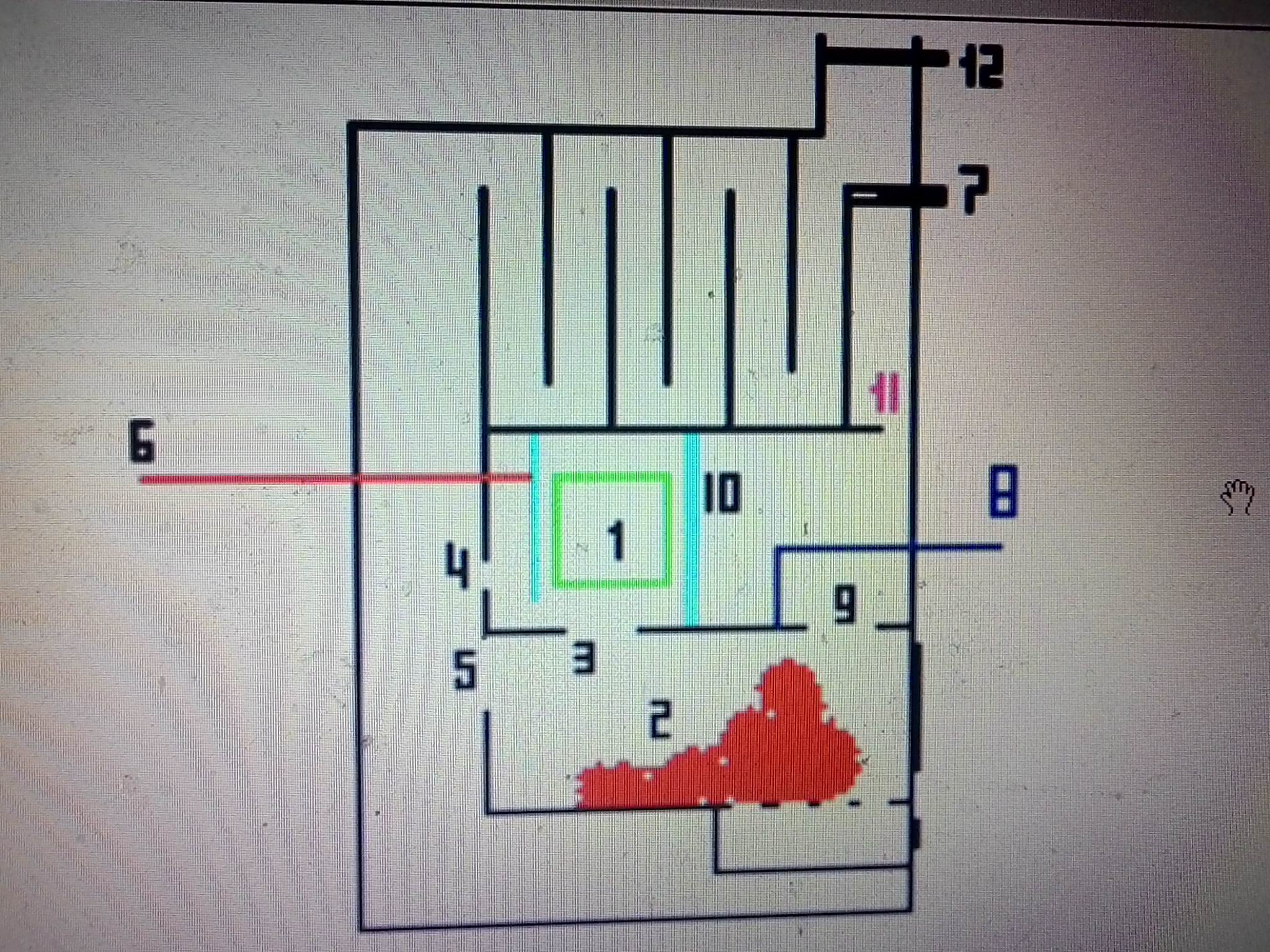

Здравствуйте! Если у кого есть свои соображения по поводу работы такой печи - прошу их высказать. Основной вопрос какова будет температура в духовке поз. № 1 во время протопки печи.На плите № 8 отсутствуют самые маленькие круги позиции №№ 3 и 9. Площадь щели № 4 планируется 7 квадратных см. Позиции №№ 6 и 10 перегородки в замкнутом пространстве над плитой . поз № 7 стала задвижкой летнего хода. № 11 это бывшая вентиляция пространства над плитой. ЛЕТНИЙ ХОД РАБОТАЕТ.№ 12 основная задвижка,№ 5 хайло площадь 12х12 см. Размер топки 25х 50 х 65 см.Собственно вопрос уперся в подбор сечения № 4 ,его расположение и наличие перегородки № 6. Нужна ли она??? Если нужна доп. техническая информация готов предоставить. Очень интересно ВАШЕ мнение. Проект почти реализован.Спасибо!

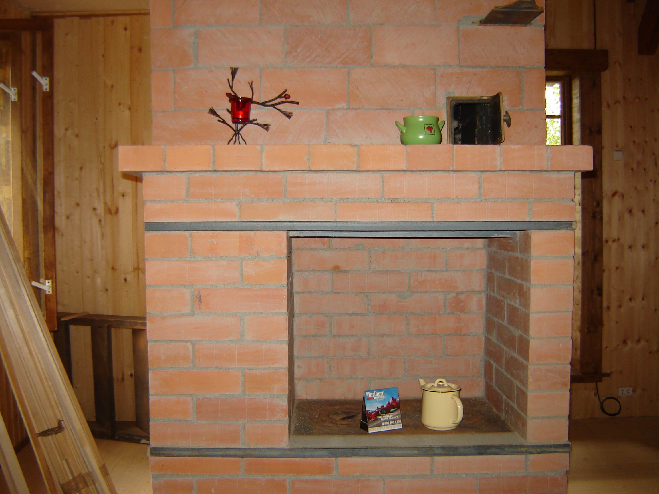

Печь была такой.
