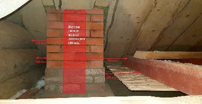

Вводные следующие: банная 3-контурная колпаковая кирпичная печь периодического действия.
Конструктив дымохода: кирпичная обкладка с толщиной стенки 120 мм., внутри гильза из жаростойкой нержи сечением 180 мм., расстояние между гильзой и кирпичём заполнено каолиновой ватой - примерно по 40 мм. с каждой стороны.
Вопросы возникают по следующим моментам:

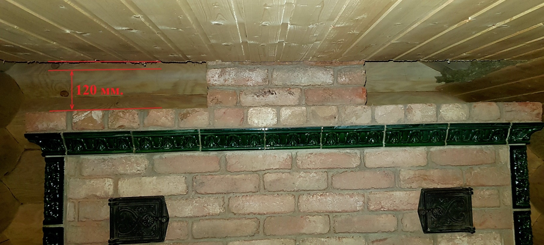

1. Малое расстояние от верха печи до чистового потолка парной (первое фото) - получается 120 мм., вместо положенных по нормам 350/250 мм. (не защищ./защищ.)
Допустимо ли в данном случае подшить потолок над печью деревянными досками?
В принципе, если это недопустимо, то решение примерно такое придумано (сверху вниз) - смонтирую каркас из металлических направляющих для гипсокартона, по этому каркасу подошью потолок листами "СуперИзола", далее пароизоляция (алюминиевая фольга) и для как финишная отделка - лист меди или латуни.

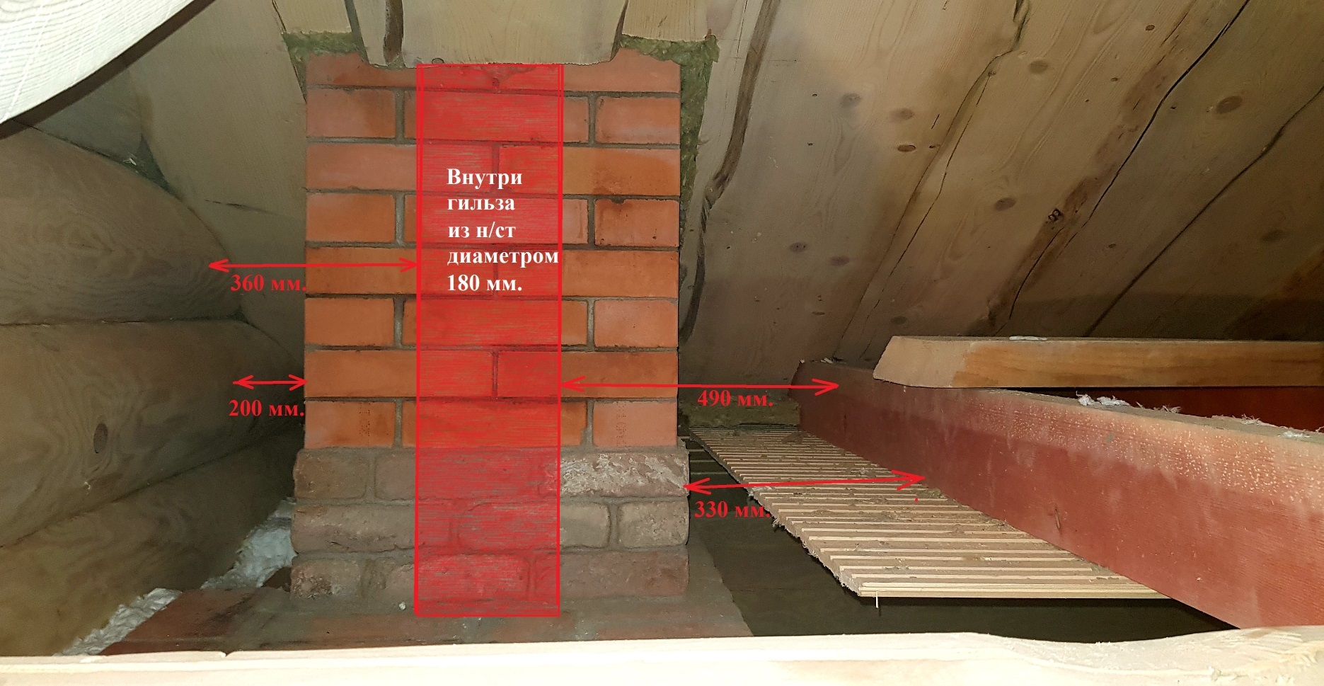

2. Расстояние от стенки дымохода до бревенчатой стены (второе фото)- нужно ли в этом месте защитить стену, допустим закрепив на неё лист "СуперИзола"?
3. Расстояние от трубы и верха печи до балки перекрытия (второе фото)
4. Проход дымохода через утеплённый "пирог" потолка (он же скат кровли) - нужно ли выпилить доски, которыми подшит потолок, по всем сторонам дымохода, немного пошире?
По нормам отступка должна быть не менее 130 мм., но насколько я понимаю, это касается неутеплённой кровли (чердак). А как же тогда быть с проходом через утеплённые перекрытия?
