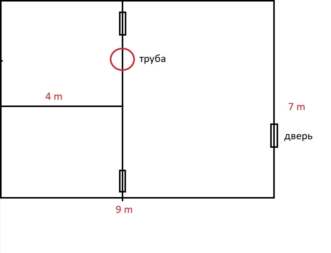

Здравствуйте уважаемые печных дел Мастера!
Нужен совет по выбору печи. Имеется сруб 7х9. Хотелось бы конечно всё в одном, но почитав форум, понял что это не лучшее решение. Желание построить печь обязательно с варочной плитой с одной комфорткой под казан, две не обязательно. Ну а если возможно ещё и камеру для хлеба возможно, то вообще супер.
Буду благодарен советам, мнениям А если у кого-то случайно есть проект, то это было бы замечательно. План дома ниже, расположение трубы может быть не совсем точно, +- пол метра

Да, и очень хочется дверцу со стеклом. На форуме также говорят что это не очень хорошо, но прям хочется))).

Андрей ..
Сообщения: 1175
СообщениеДобавлено: Пн 9 Март 2020, 20:22 Ответить с цитатойВернуться к началу
Владимир Нестерцов писал(а):
..Хотелось бы конечно всё в одном, но почитав форум, понял что это не лучшее решение. Желание построить печь обязательно с варочной плитой с одной комфорткой под казан, две не обязательно. Ну а если возможно ещё и камеру для хлеба возможно, то вообще супер.
Можно подправить проект, и встроить плиту именно под казан, тогда получается "всё в одном" - горнило как в русской печи, так необходимая плита под казан, лежанка, дверка со стеклом...ещё эффективное отопление дома. https://www.forumhouse.ru/useralbums/18059/view

И не хотелось бы иметь более одной топочной камеры. Хочется бюджетный и функциональный вариант, а для небольшого уюта дверцу со стеклом.

Её возможно разместить в центре, чтобы отопить три комнаты, а топка была со стороны большой комнаты, так как это будет зал и кухня в одном флаконе.
Андрей ..
Сообщения: 1175
СообщениеДобавлено: Пн 9 Март 2020, 20:33 Ответить с цитатойВернуться к началу
Можно и на три помещения организовать. Плита, топочная дверка, шесток перед горнилом, лежанка - всё это в зале...какие проблемы ?
Получается задняя стенка греет две маленьких комнаты? Очень интересное решение! А какие у неё размеры?
Андрей ..
Сообщения: 1175
СообщениеДобавлено: Пн 9 Март 2020, 20:42 Ответить с цитатойВернуться к началу
Если с двухконфорочной плитой 410 * 710 мм - 120 на 165 см , но если мудрить с большой плитой под казан - получится чуть больше.

То есть задняя стенка 120? А хватит ли её на отопление двух маленьких комнат?

Андрей ..
Сообщения: 1175
СообщениеДобавлено: Пн 9 Март 2020, 20:49 Ответить с цитатойВернуться к началу
Если двери открывать, то этой печи хватает на 70 м.кв. бревенчатого дома, и даже на мансарду. С закрытыми дверями - прохладно будет, очевидно.

СообщениеДобавлено: Пн 9 Март 2020, 20:54 Ответить с цитатойВернуться к началу
Прошу прощения за кучу вопросов. А возможен какой либо вариант чтобы отапливалось без открытия дверей. Может быть какой-то вариант с более широким отопительным щитком. Лежанкой точно можно пожертвовать.
Андрей ..
Сообщения: 1175
СообщениеДобавлено: Пн 9 Март 2020, 21:00 Ответить с цитатойВернуться к началу
В таком случае нужно проектировать Т - образную. Вместо хлебной камеры использовать топливник - неудобств нет, всё то же.

Сруб пятистенок ? Какая площадь спален ? Т - образная по аналогии с кузнецовской, только необходимо рассчитывать размер щитка. Проживание дачное ? Если двери закрывать только на ночь, то тепла хватит и от Теплушки, а от Т- образной и подавно, тем более что топливник под большой плитой получится мощный...

СообщениеДобавлено: Пн 9 Март 2020, 22:12 Ответить с цитатойВернуться к началу
Сруб не пятистенок площадь каждой 12 м/кв (3х4)
Сейчас дачное, но всё делается для дальнейшего проживания постоянно.
