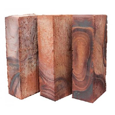

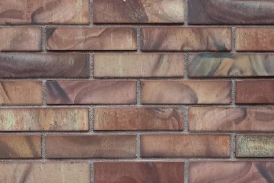

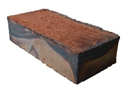

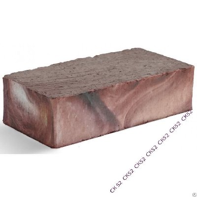

Приветствую вас коллеги, здорово живёте!
Тут обнаружил у одного продавца Такой кирпич. Может кто то работал таким? Думаю Московские печники точно сталкивались. Что скажете? Стоит ли брать для печи?
РЕДУЦИРОВАННЫЙ, Г.ЭНГЕЛЬС

В дачном домике сын складывал из такого...
Щелеватость-пустотность, на срезах, значительная...
Фаски по граням н.б. провести.
Морилкой бесцветной запастись...
Смотрится - на любителя, но в оригинальности не откажешь...

Дествительно смотрица не плохо, интересный обжиг. В этом году пришлось поработать оналогичным кирпичем из Китая, размер правда другой 55 х 90 х190 мм.

Часто таким работаю. Нужно сортировать его. Размер сильно гуляет. На брак закладываю процентов 15. Хорошо стоит на дымоходах.

Такой кирпич захотел заказчик.
Фаски снимал, геометрия его не на уровне, всякий, разный, много выбраковки, попадает и около 8 см толщиной и 5 см...
Издали нормально смотрится.
