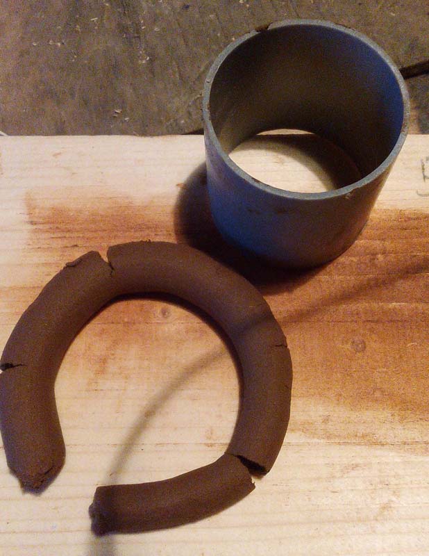

Еще раз провел опыты с неразмоченной глиной без песка.
1. Жгутик
2. Бросил с силой шарик на кирпич
3. Шарик между дощечками (размеры на фото)
Тощая?

если в составе уже 1/3 песка, то может и отощать не понадобится.
Глину распустить до состояния густой сметаны, кирпич намочить без фанатизма, и потом пробовать. мастерком слой 5 мм, на второй с песком1:1 и так далее. Сушить в комнатных условиях, через сутки смотрим. Консистенцию под себя подбирают, стандартно -при переворачивании мастерка половина гпс падает, половина остаётся.

Пн 28 Октябрь 2019, 12:48
Меня учили набирать полный мастерок раствора и стряхивать обратно в ведро. Нормальный раствор почти весь остается на мастерке, оголяется только верхняя кромка мастерка, примерно на 5 -10 мм. Если много раствора сползает с мастерка, значит много песка, раствор тощий.
Жирный раствор не стряхивается, висит прочно на мастерке
