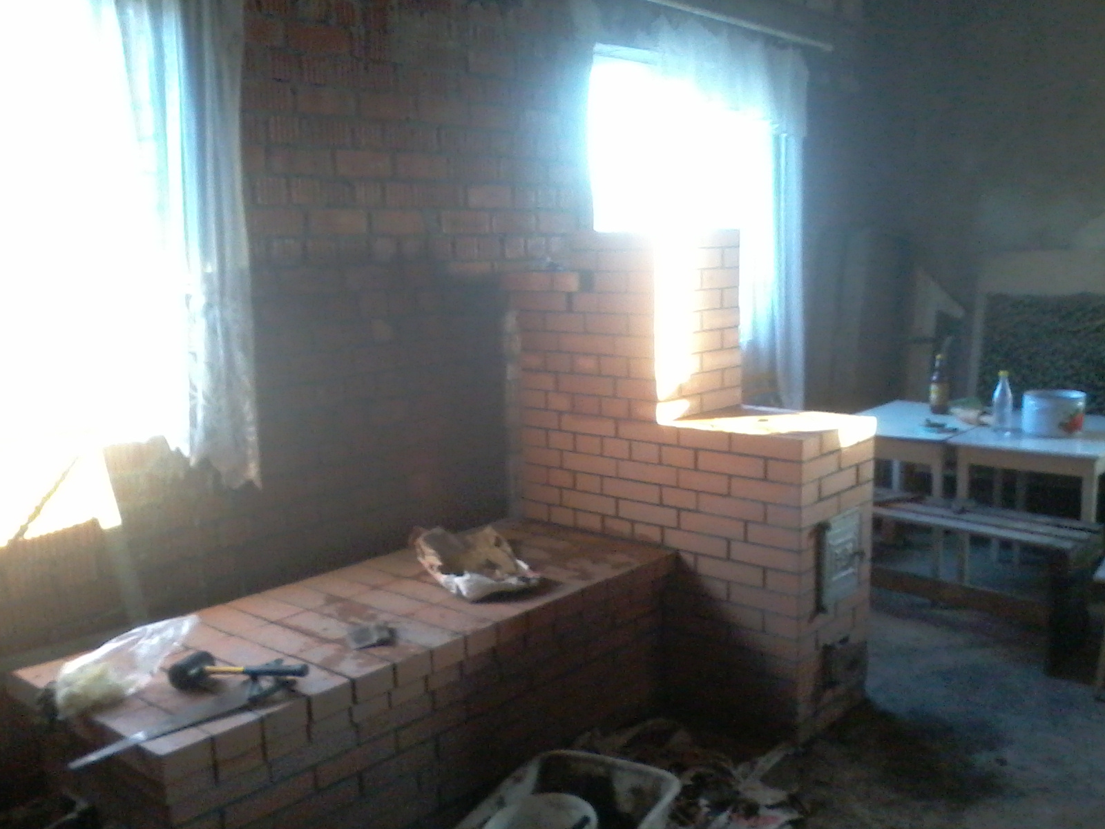

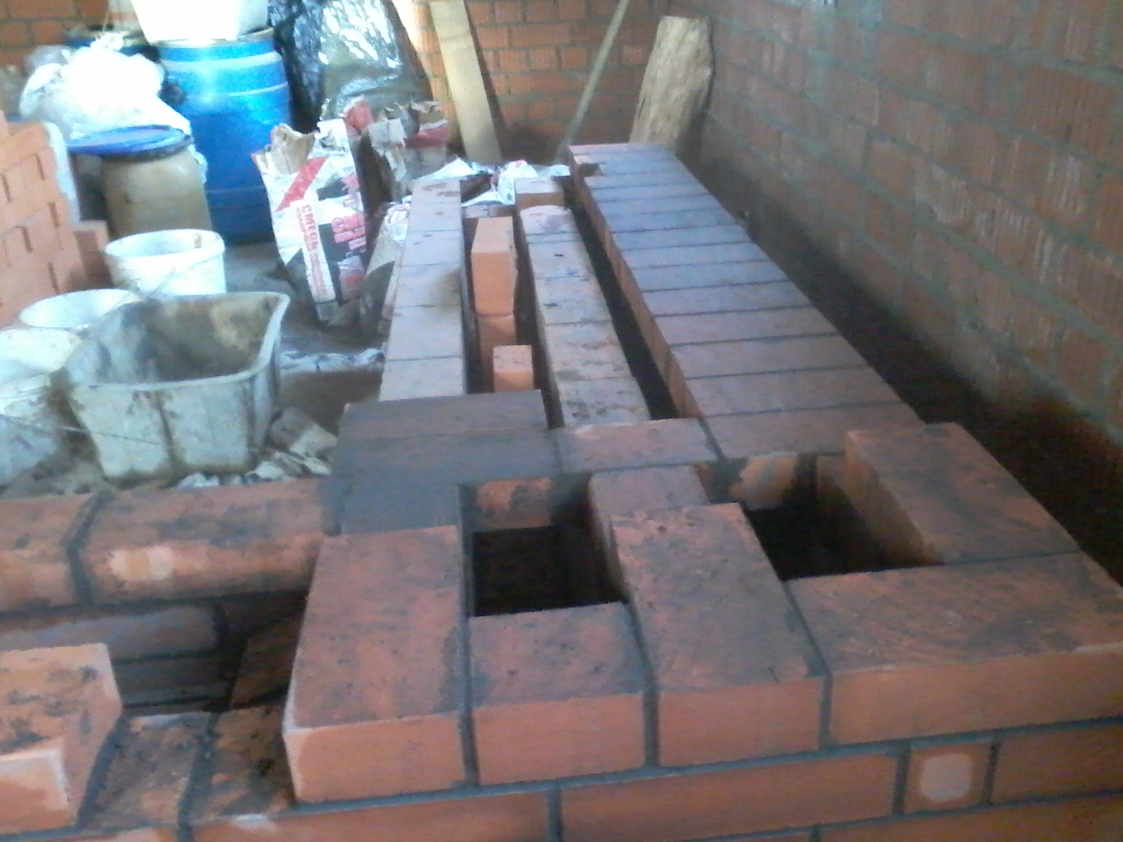

Все доброго здоровья! Решил изготовить на даче такую печь. Размер топливника 250х500х630. Каналы горизонтальные. На 14 ряду задвижка летнего хода, вторую задвижку планирую ставить на 24-25ряду после хотел бы пустить трубу а/ц ф150, т.е. не тащить до верха кладку (в целях удешевления проекта и упрощения прохода через крышу). Что можете подсказать по этому.

без футеровки? рискованно.

Рискованно из-за того что возможно не выдержит температуры (до того как перекроется задвижка летнего хода)?

Ответов не много... Под футеровкой (я так понимаю) подразумевается гильзовка изнутри нержавейкой?

по фото не видно, топка с шамота? если так, то снимаю свои сомнения. Если с красного, то может витебский и держит прямой нагрев, наши обычно лучше прикрывать.

Топка - Витебский кирпич М200 (собственно как и вся печь). Вопрос по трубе а/ц для выхлопа состоял в том, что при начале растопки (до того как перекроется задвижка летнего хода) выхлоп идет через вертикальный канал прямиком в трубу (слева на первом фото). Температура газов будет высокой и выдержит ли это а/ц труба? Далее при прохождении газов по горизонтальным каналам газы успеют остынуть до примерно 200 град. Система горизонтальных каналов уже протестирована (работает). Читал форум по сэндвичам (не увидел из прочитанного в них надежности). Тащить трубу из кирпича - это +тонна нагрузки и в месте прохода через крышу труба получится шире печки + стропила не дадут. Как вариант думал попробовать применить а/ц трубу или всунуть в а/ц трубу гильзу из нержавейки (теоретически, в этом случае, за счет уменьшения трения должна повыситься тяга).

топка не футерована , т.е на обложена шамотом наребро. Витебский со временем посыпится.
Сендвич всеже лучше чем а/ц труба.Можно пройти кирпичем пару метров и потом перед крышей поставить сендвич.
Топка коротенькая как я понял, дрова не более 40 см. Надо было вытянуть на полкирпича.
вопросы надо задавать до начала строительтства... вот как теперь футеровку сделать? разбирать придеться. Такие вот дела Димон. Sad
