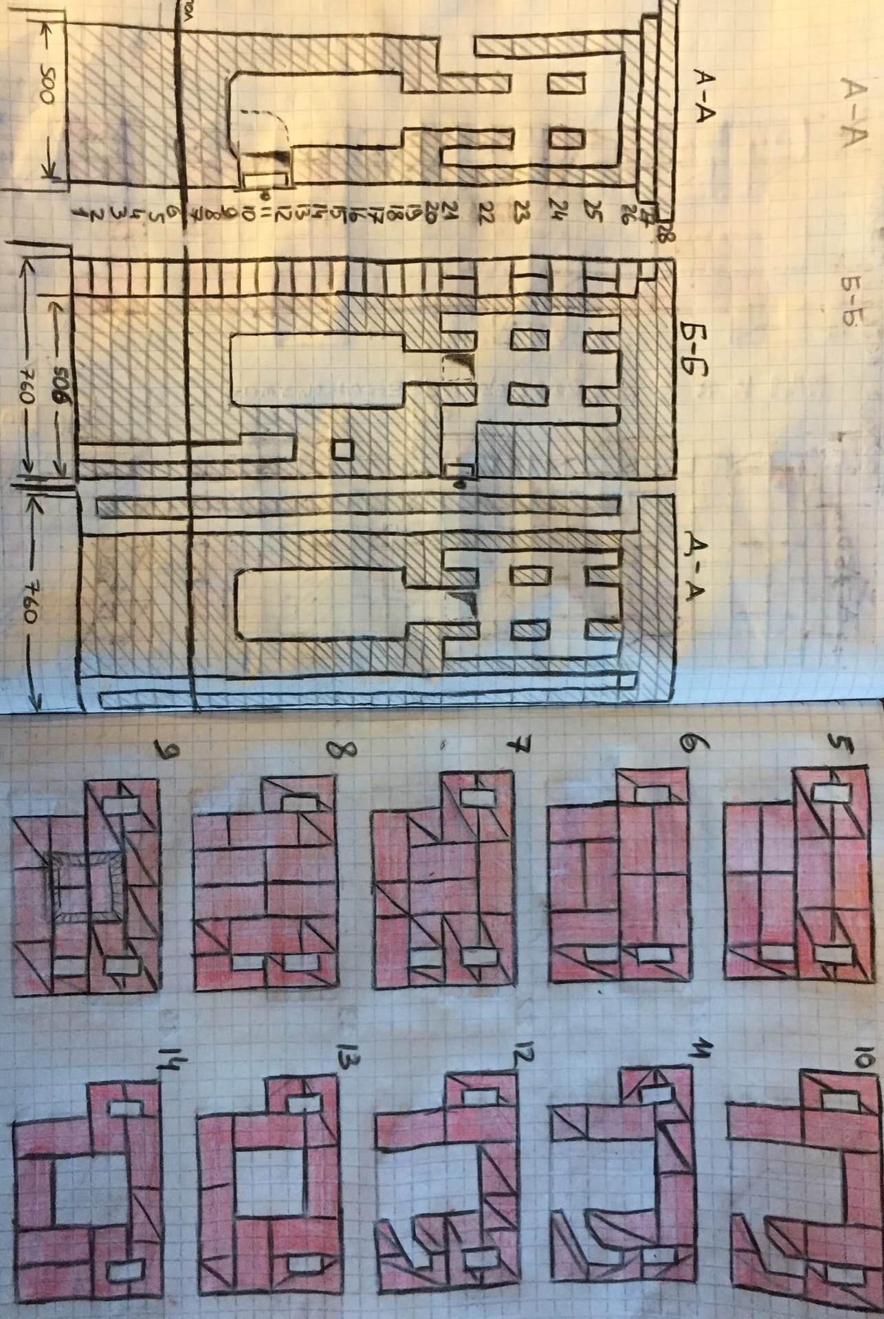

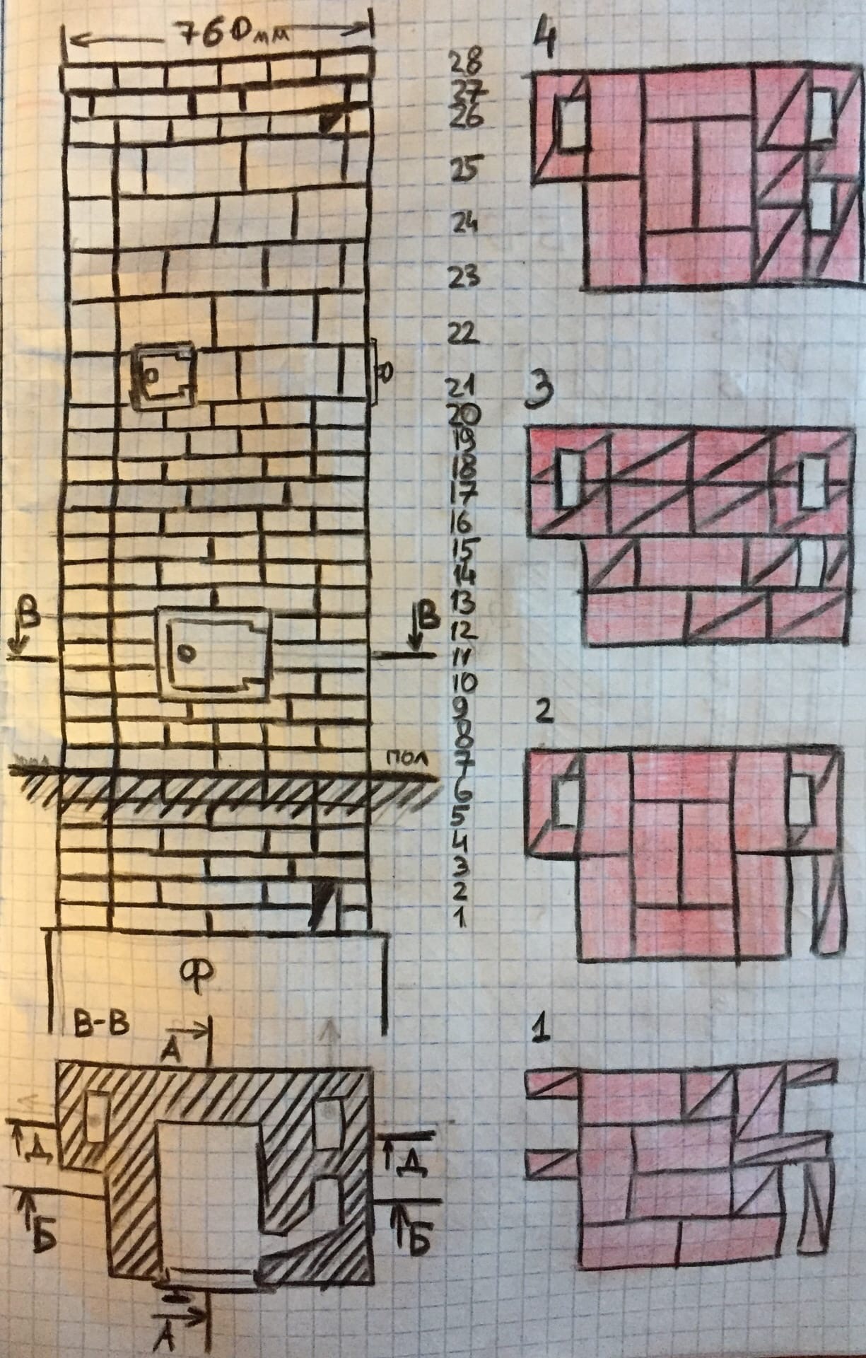

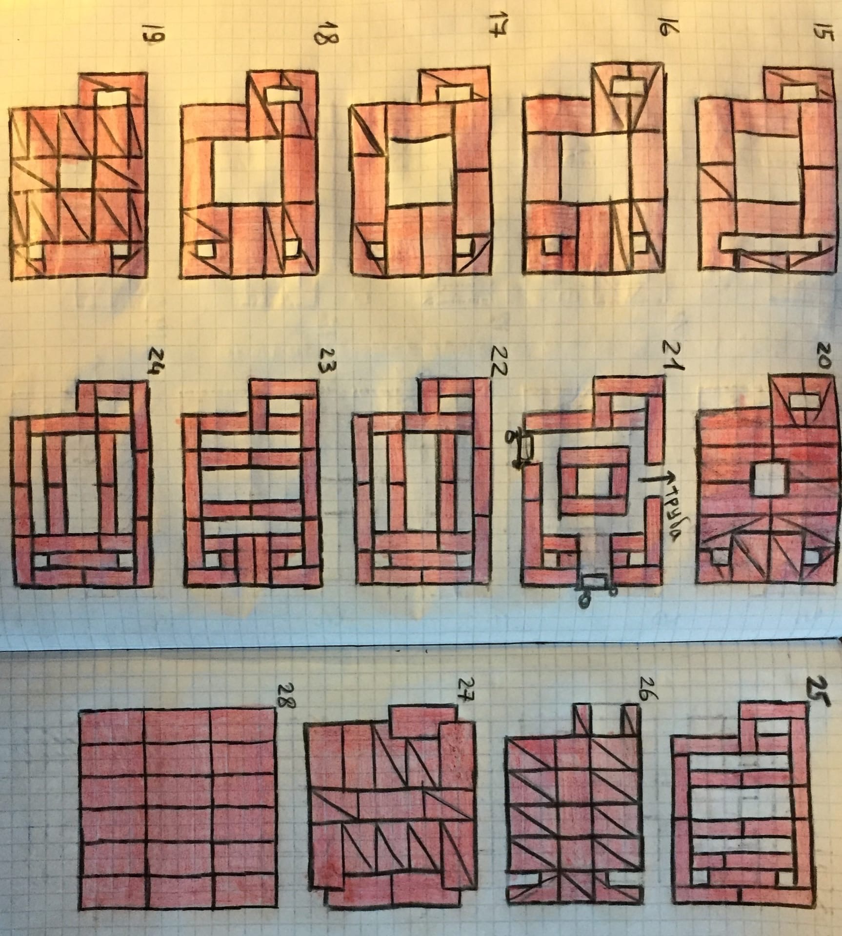

Приветствую форумчан!
Накидал проект малой подовой печи.
Нужно мнение опытных мастеров.
Заранее благодарен за развёрнутые ответы и прошу сильно не кидаться какашками))

Не видно футеровки топки. Не хорошо это. Smile
Изложите цель-место этой печи.

Спасибо за замечание.
Для футеровки нет места - печь крохотная. Стоять будет в садовом домике в садоводстве.
Боковые каналы - приточный воздух с улицы. Приточная труба 50м с заглублением на 2 штыка, проложена под площадью Дома.

Если никто не пишет... то всем просто лень. В размере 3х2 можно что то проще и интереснее придумать.
1. Ввод воздуха сбоку с одной стороны приведет к застойным зонам в топке без воздуха. У вас хайло сверху .. логичнее ввод воздуха снизу , что бы обдув закладки был бы равномерным.
2. Забор воздуха для горения из под пола .. это правильно.. Но защита от обратной тяги и просто попадания угольков в канал , должна быть.
3. Подовая из красного без футеровки не лучшая идея. Под долго не проживет. Места для футервки лещадкой навалом. Подъемный жаровой канал за хайлом из красного .. так же слабое место.
4. Ветиляция дело хорошее.. Но не в ущерб основной функции нагрева. Угол печи будет холодным, отбирая площадь у и так маленького зеркала нагрева.
5.Несимеричная печь... это потенциальные проблемы в кладке и не только.
6. Дрова с вертиальной укладкой.. при такой низкой топочной дверке.. не очень хорошее решение. Задолбаетесь укадывать . А подбросить полешко в работающую топку.. это будет опасный цирковой номер.
7.Средню часть конвективки, там где на ребро.. желательно все же перевязывать, ну хотя бы через ряд.
