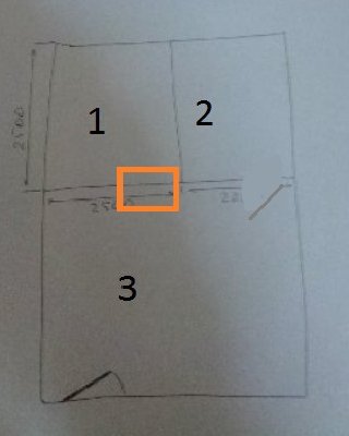

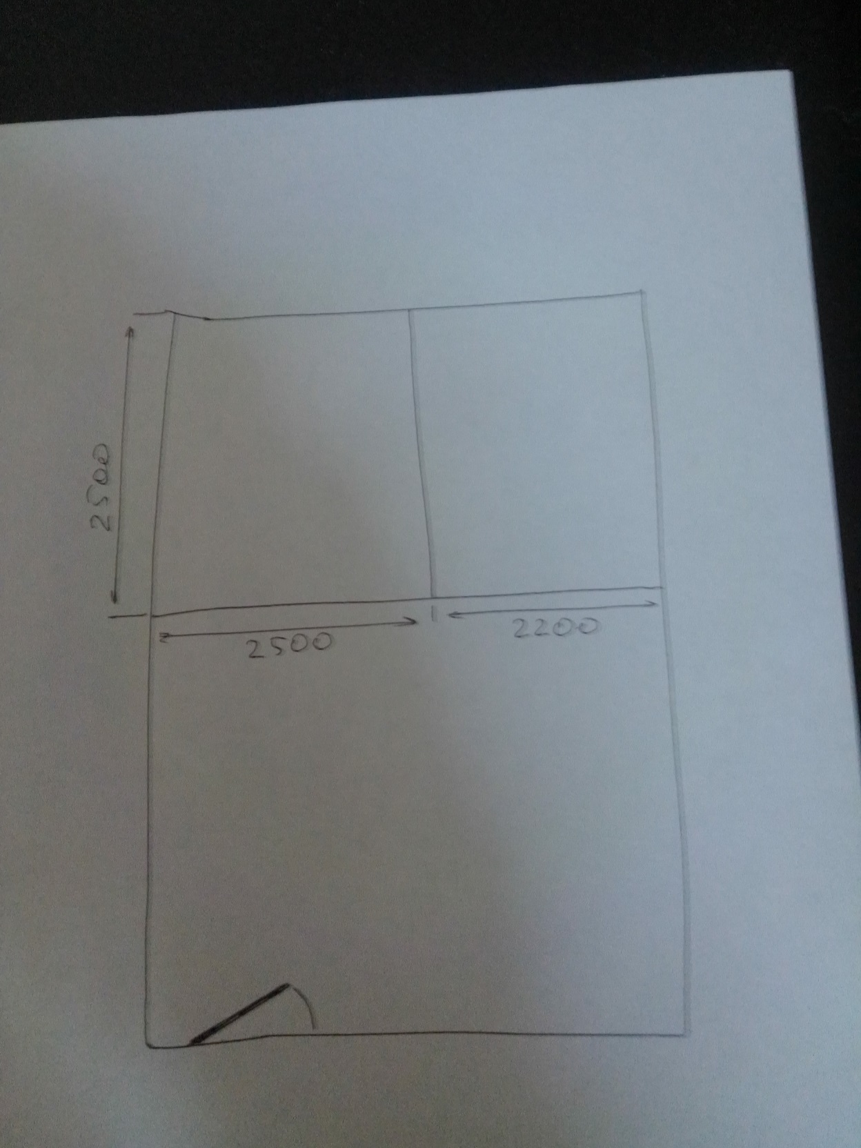

Доброго времени суток уважаемые форумчане, любители и профессионалы банного дела!
В связи со строительством бани требуется мне проект печи. На счет кладки ничего обещать не буду, т.к. в этом сезоне до этого точно дело не дойдет, а что там дальше будет загадывать не хочется. За проект естественно готов заплатить согласно актуальным рыночным расценкам. Необходим для дальнейшей планировки помещений, инженерки, заливки фундамента под печь и т.д.
Вводные такие.
Сруб пятистенка, бревно d=25см, 3 помещения h=2.4 м.(внутренние чистовые размеры помещений будут ниже), второй этаж мансардный, каркасник высотой 3,2 м. до конька (этаж планируется летне-осенний). Фундамент бетонный, свайно-ростверковый, по периметру утеплен XPC 100 мм. Продухов нет, воздух в подпольное пространство будет подаваться по проложенной в земле трубе. Подпольное пространство под всеми помещениями общее.
По печи... Видится подовая печь (по принципу как у Ивана Бояринцева) воздух с улицы будет проходить через каналы рядом с огневым и подаваться в помещение подогретым, далее оседать в подпольное пространство и оттуда подаваться в топку, после сжигания по трубе в атмосферу. Закладку камней хотелось бы 250-300 кг, можно больше). Закладка дров из большого помещения. Встроенный теплообменник для нагрева воды в баке, бак отдельно висящий.
Возможно ли совместить все мои "хотелки" в рамках одной печи, в заданных размерах помещений? Так же буду благодарен за советы в каких помещениях расположить парилку и помывочную и сделать ли внутри кирпичной трубы еще одну из металла? А так же за прочие рекомендации и какие либо моменты, мною упущенные.

1. утопия.
2. норм.
3. кроме утопии.
4. см. картинку:
1-парилка; 2-душевая; 3-раздевалка.
5. сделать.

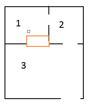

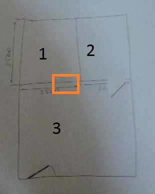

А с какой целью уютный уголок в комнате отдыха (справа) делать проходным?
И дверку топочную со стеклом "а-ла-камин" - убирать к входной группе...
Согласен, лучше было бы так.
