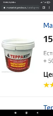

Добрый день.
Работаю с шамотом. Кладу на огнеупорную кладочную смесь терракот. Все устраивает. Но с первого раза посадить кирпич на место удается крайне редко. Шамот быстро отбирает влагу и смесь теряет податливость. С первого раза обмазанного кирпича слезает просто чулком. Чтобы решить проблему, я хорошо втираю смесь в склеиваемые поверхности мастерком, наяривая их, пока не начнет хорошо липнуть раствор. Но все равно перекладываю каждый кирпич по 2-5 раз, пока не получу прочную адгезию. Потом кладка получается весьма прочная. Но она достается вот такой ценой, когда на один кирпич уходит до 20 минут работы. Думаю, как бы избавиться от такого муторного подхода и не потерять прочность шва? Мысль пришла, что нужен грунтующий цементирующий поры шамота слой. Но чем его выполнить? Будучи знаком с геологией, понимаю, что бентонитовая глина, используемая в буровых растворах, подходит для цементации идеально. Но почитал про нее и обнаружил, что она сильно меняет свой объем при изменении влажности. Даже если ее втереть в поры и после насухо вытереть кирпич, повлиять это на прочность шва может. Собираюсь поставить эксперимент. Но боюсь, что я изобретаю велосипед. Может кто наработал иные приемы?

vladimir-krestyanin писал(а):
А из шамоты Вы что делаете.?
Хотите сказать, что у Вас есть несколько вариантов ответа на мой вопрос, в зависимости от того, что я делаю?
Можно хотя бы один из них озвучить? Чем снижаете гидрофильность?

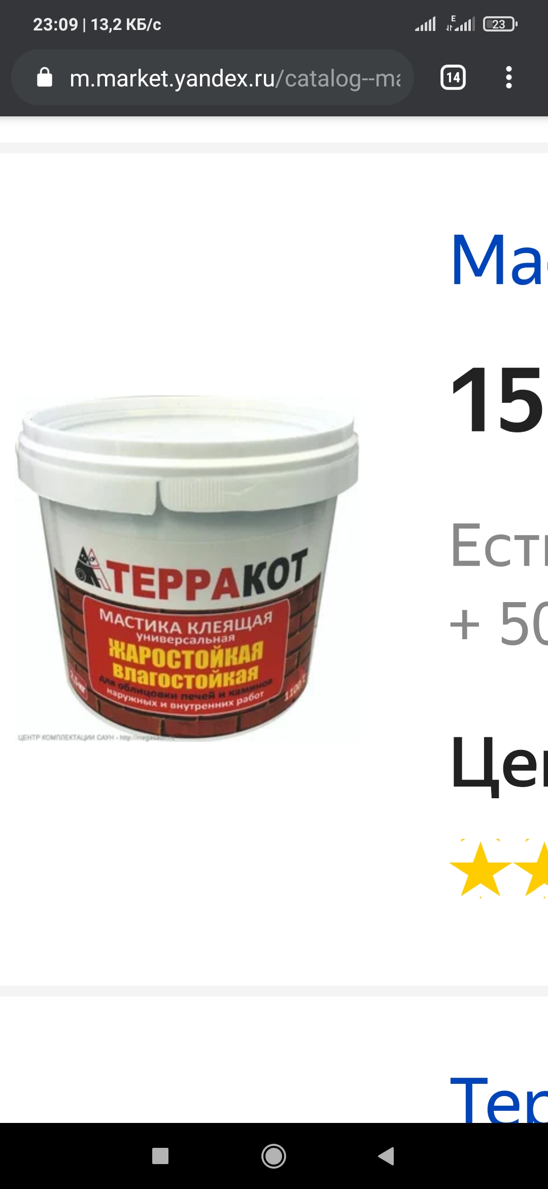

Чем,чем,перфекционизмом,это в топке,
А внешнюю на терракот не кладу, на обычную гпс.
Это два варианта.имею в виду мастику терракот.
Так что наяриваете то, ?уличный комплекс?в беседке.
Третий вариант, она (мастика) начнет вытекать из швов от образования конденсата,во время утреннего вечернего перепада температур. И весенне осеннего тоже.и от косого дождя и тумана.

Благодарю за ответ.
С перфекционизмом не совсем понятно.
Т.е., ваше решение - заменить смесь на мастику там, где это допускают условия.
Подумаю на сей счет. Но боюсь, не дороговато ли выйдет?
Печи целиком кладу на шамот. Внутренние. Отопительно варочные. Может это странно. Но на то несколько причин. По цене шамот не сильно разнится со сносного качества красным кирпичом. Но имеет сносную геометрию и в целом гораздо легче красного режется болгаркой. Есть и такая причина, как - эстетика. Светлая кладка легче смотрится. (делаю под расшивку) Более гармонично вписывается в интерьеры, особенно с отделкой деревом.
Толщина шва в миллиметр - это и есть перфекционизм? Я им отстрадал уже. Когда делал первую свою шамотную печь - маме. Там швы от 1 до 2 мм. Итог - кладка с наружных сторон оказалась не идеальной (Мастер-криворучко) Швы сделать минимально тонкими было основной задачей. Ровностью плоскостей наружных поверхностей пожертвовал. Геометрия шамота не идеальна. Как ни раскладывай ряд на сухую, а либо внешние габариты на 1-4 мм будут плавать, либо дырки между кирпичами более 1 мм будут присутствовать, потому как кирпичи косоватые сами по себе. Два на вскидку взятых шамотных выровненных в двух плоскостях строго параллельно и прижатых в третьей друг другу так, чтобы уперлись, между упертыми плоскостями в каком-то месте как правило будут иметь зазор 1-3 мм, так как грани далеки от 90 градусов. Поэтому какой там 1 мм может быть шов??, если там без раствора уже 2-3 набегает? Либо швы в проект закладывать больше, либо периодически на отдельных рядах выскакивать из габаритов, либо подбирать кирпичи до посинения играя в тетрис с ними и перебирая всю кучу, чтобы сложить один ряд. Я один раз с этим столкнувшись плюнул и больше этим ананизмом со швами в 1-2 мм не занимаюсь. В проект закладываю шов 5 мм. По факту 3-5 делаю. Сухие антидеформационные швы - да, отдельные на расширение внутренних футеровочных слоев кладки кое где закладываю в проект. Их заполняю минватой типа Rockwool плотных серий (Руф-баттс, Фасад-баттс или Флор-баттс). Они быстро не выветриваются тягой, имеют нулевой коэфициент остаточной деформации (т.е пружинят) имеют температуру разрушения волокон 1200 градусов и вполне себе подходят для подобных швов, принимающих на себя деформации теплового расширения и вместе с тем сдерживающие дымовые газы от свободного прохождения через шов.
Наверное такой объем мастики, чтобы на всю печь - будет дорого. И потом, а что с топкой делать? Вопрос по топке остается открытым. Там мастика не пойдет же? Или наоборот, она больше для топки подходит?

Вы просто смесь поменяйте, проблема в смеси, качество очень плохое, возьмите вольфсхойер и этой проблемы не будет.

Алексей, спасибо. При случае, если попадется на глаза где - прикуплю и сравню.
На счет очень плохого качества Вы как-то уж слишком. ГПС тоже очень плохого качества? С нею ведь та же самая петрушка на шамоте вылезает.
У терракота вязкость изумительная на мой взгляд. Ни убавить ни прибавить. Работать одно удовольствие. Ну и клеит не плохо. А вопрос с потерей влаги - да - не решен. Нужно какой-то компонент, блокирующий потерю влаги смесью, ввести.
Впрочем, вот уже совет есть по клеящей системе. Штудирую. Возможно, с той стороны и ответ на мой вопрос придет.
