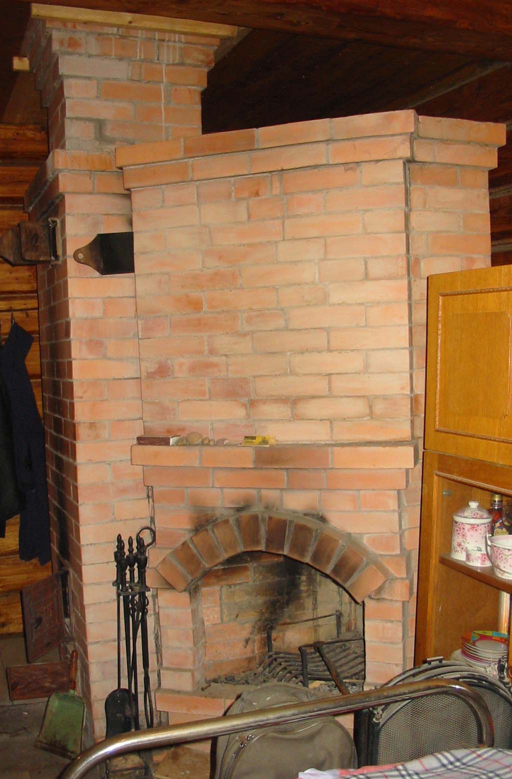

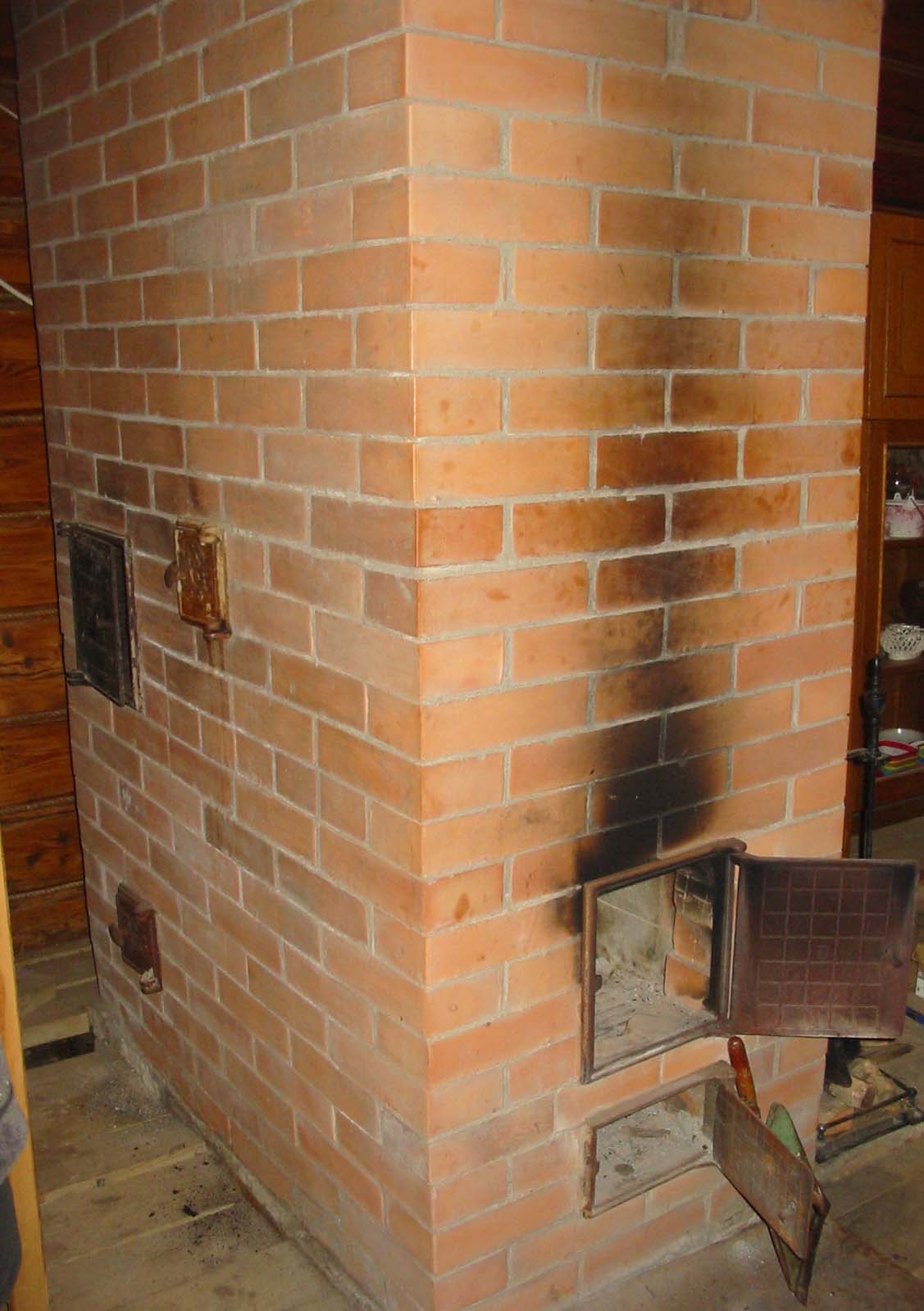

Прошу совета. Приглашаю мастера для квалифицированной консультации и последующего выполнения работ.
Больная - печь (отопительная, совмещенная с угловым камином).
Дата рождения - 2007 г.
Место рождения - Владимирская обл., Александровский район, дер.Нововоскресенское (недалеко от бетонки, полпути от Сергиева Посада до Александрова)
Родители - местный печник выложил ее по выбранной мною схеме из журнала, немного усовершенствовав раскладку (заранее прошу печника не ругать, он любитель и сразу предупреждал, что может получиться плохо. На мой взгляд получилось хорошо, более 10 лет она нас грела и радовала).
Анамнез - эксплуатировалась успешно с момента рождения в бревенчатом доме в осенне-зимний период по выходным. Камин топился эпизодически, дымил частенько.
Пострадала от потопа - протечка воды со второго этажа. Сильно намокла, размыло швы кладки (есть сквозные промоины), сместились отдельные кирпичи кладки (в топке свод похоже просел, как-бы выдавило отдельные кирпичи в задней стенке камина, сместилась труба, хотя возможно это было и до потопа, а я не замечал). Отдельные повреждения точно были до потопа (откалывались куски кирпича в топке).
Вопросы:
Можно ли лечить больную? Если можно, то как лучше это сделать (замазка швов, замазка швов с подпихиванием утеплителя, частичная переборка)?
Дополнительный вопрос - как называется эта печь? Раскладка из журнала - не помню какого...
Буду признателен за советы. Приглашаю мастера на выездную консультацию (за разумное вознаграждение) - на месте бываем по выходным. Очень надеюсь, что найдется мастер, который возьмется вылечить больную.

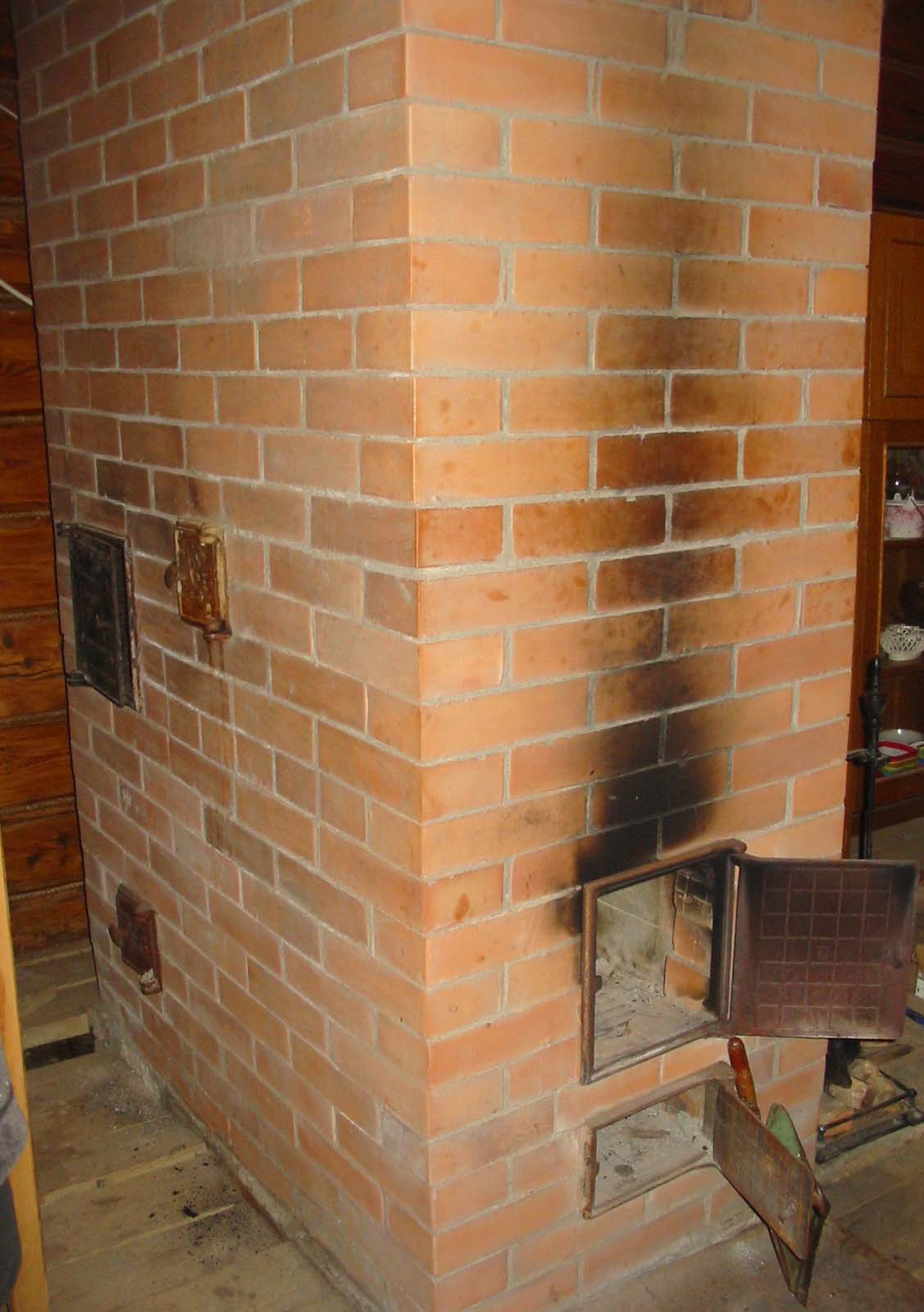

Внешний вид печи. На трубе видны потеки. Два шва (они выделяются) затирал сам несколько лет назад - уже тогда была небольшая трещина

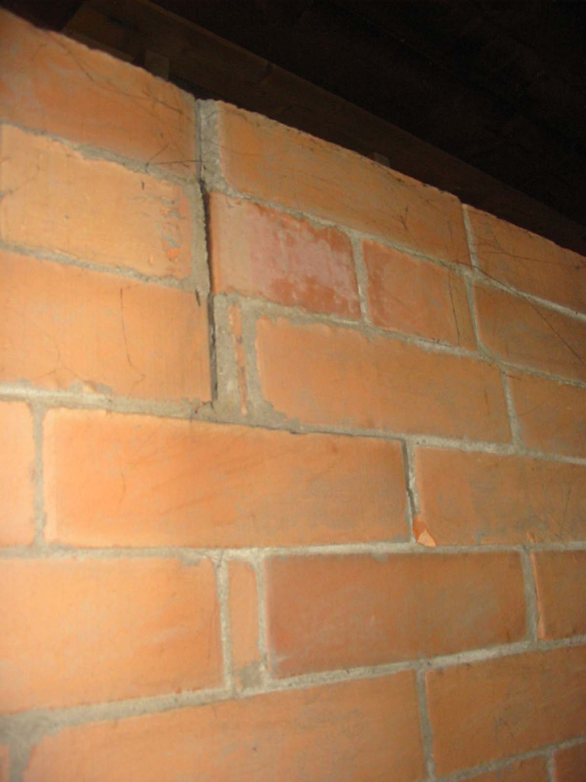

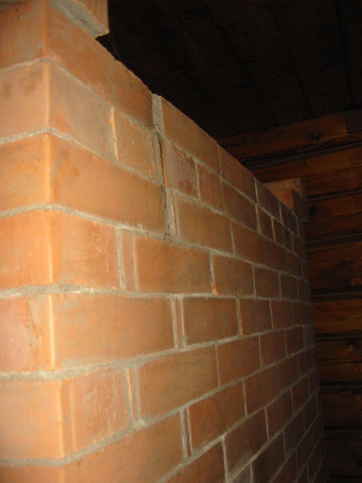

Фотографии пострадавшей

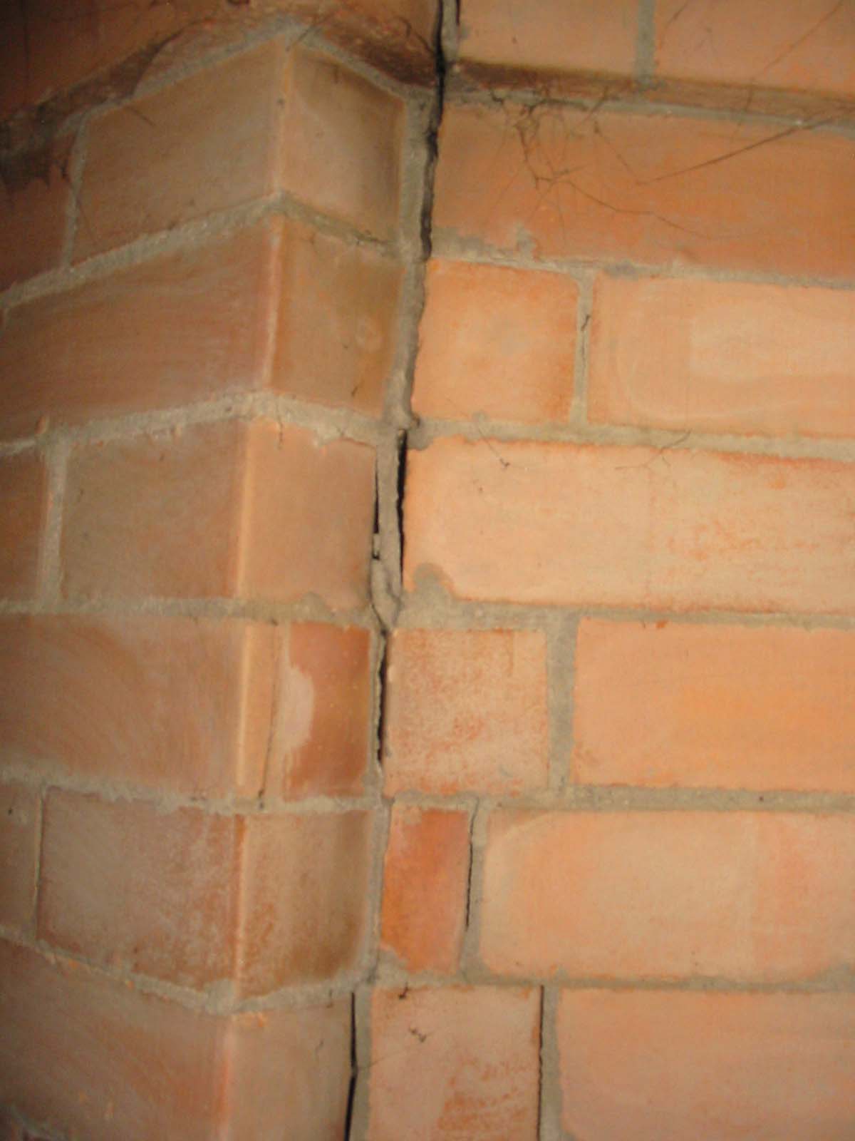

трещина (расходится шов) на задней стенке
 Размер файла:  82.79 КБ
 Просмотров:  434 раз(а)
Вид справа от щитка над камином. Вот так разошелся шов. Внутрь в шов свободно входит нож (15 см)
 Размер файла:  83.8 КБ
 Просмотров:  439 раз(а)

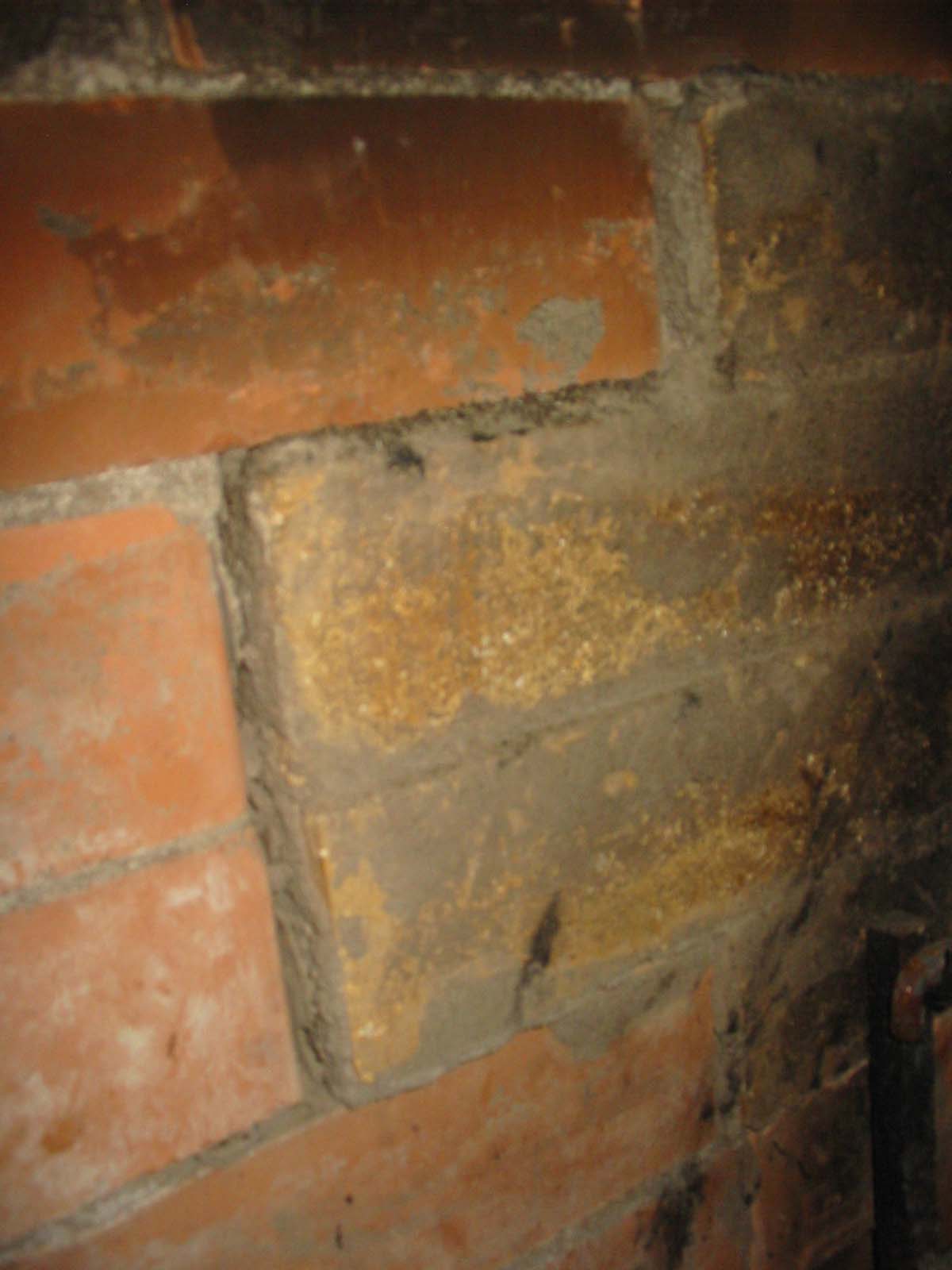

вид задней стенки камина. Желтые кирпичи выступают (наверное на 1 см). Раньше (до потопа) такого не замечал...
 Размер файла:  94.45 КБ
 Просмотров:  449 раз(а)

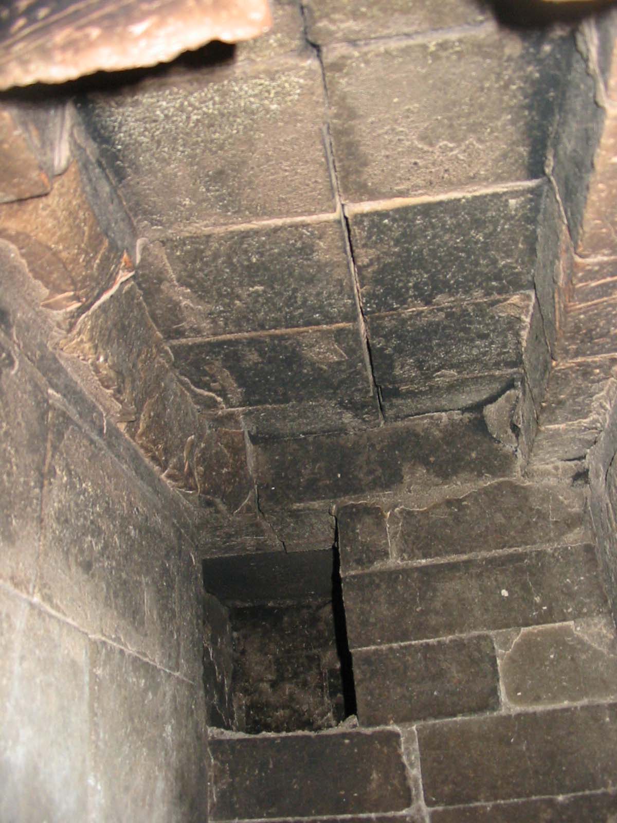

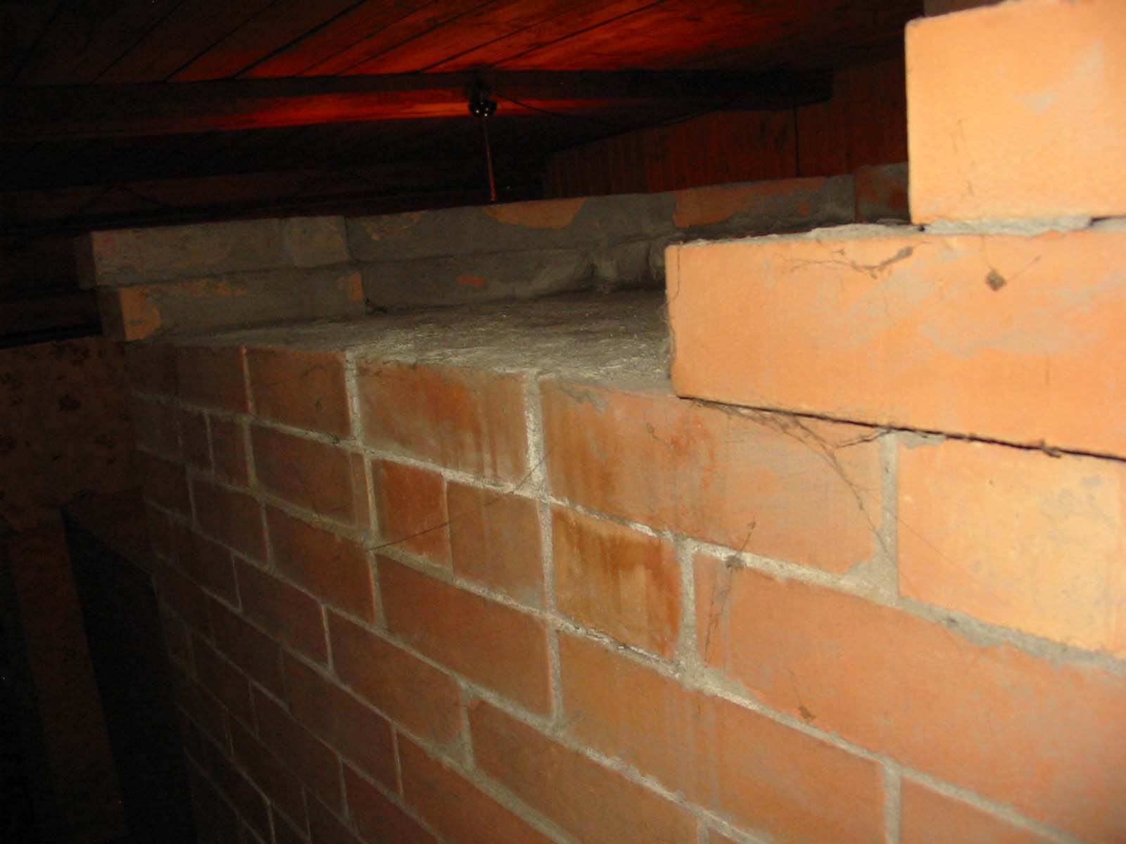

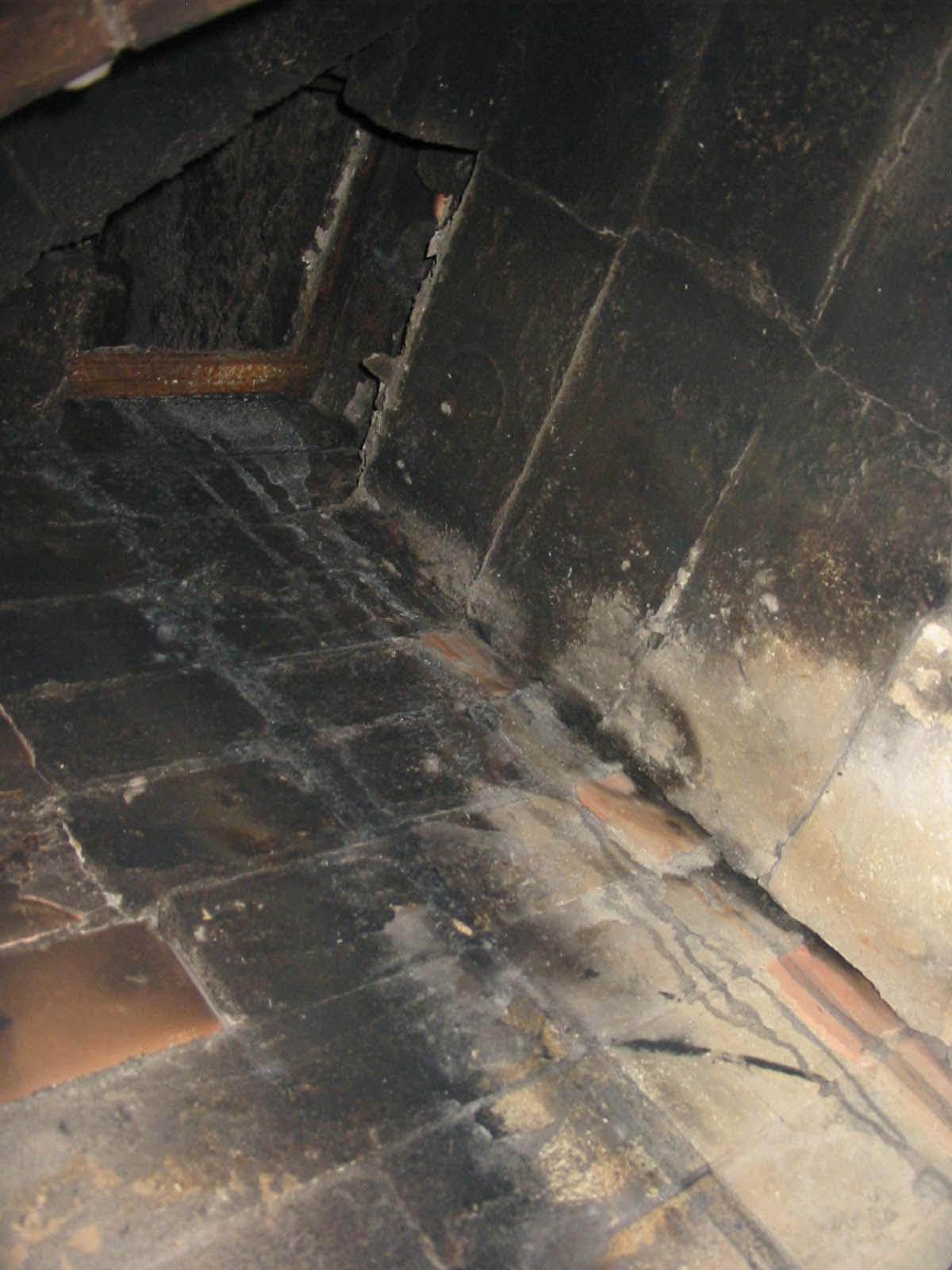

Вид свода топки. Куски кирпича откололись уже давно. А вот шов раскрылся похоже только после потопа. Такое впечатление, что кирпичи просели
 Размер файла:  171.98 КБ
 Просмотров:  479 раз(а)
вид с другой стороны. Подкопченость над топкой была до потопа (при растопке естественно немного дымила, но это нам не мешало). После потопа печку около месяца просто проветривали, потом два раза топил несколькими щепками...

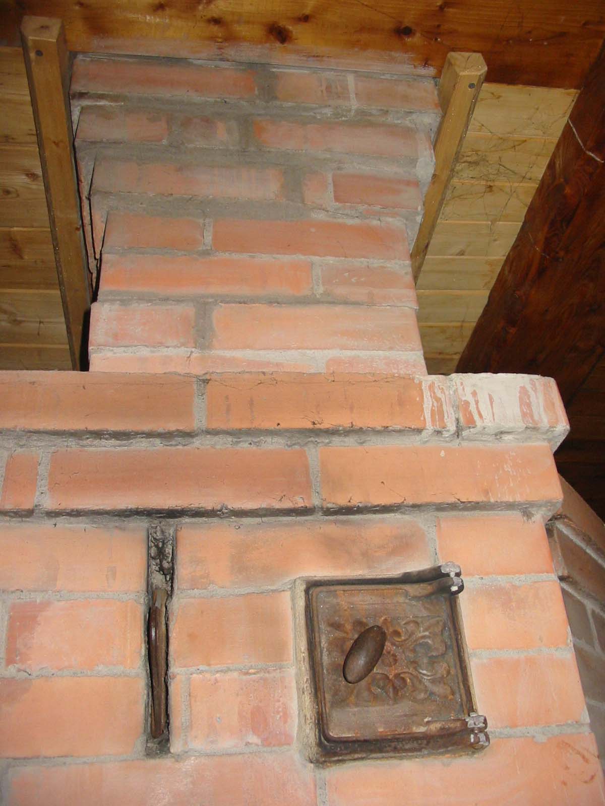

Еще Немного деталей... Вот такая ситуация... Очень ждем совета. Конечно были бы счастливы, если бы нашелся мастер, который взялся бы нашу больную вылечить.
Вид в трубу камина. Видны потеки
 Размер файла:  128.63 КБ
 Просмотров:  436 раз(а)
Смещение трубы. Труба сместилась немного несколько лет назад (до потопа) - выдавило бревнами перекрытия. Замазал трещинку сам, убрал бревна, обеспечил зазор с утеплителем. После потопа труба сместилась сильно - наверное на 1 см
 Размер файла:  129.43 КБ

Судя по "анамнезу" только сносить. С дымоходом отдельная "песня". Если произошло смещение дымохода, смотрите фундамент.

Трубу могло отломить домом. лопнуло(сгнило) одно бревно и....поехали

Уважаемые Мастера печного дела! Помогите, пожалуйста, принять правильное решение.
По озвученному выше вопросу получил пока в общей сложности три ответа (один из них непосредственно в форуме). И ответы эти диаметрально противоположны...
Первое мнение (озвучено лично) - ничего страшного, можно замазать швы снаружи (подпихнув в глубину швов базальтовый уплотнитель).
Второе мнение (озвучено по e-mail) - лучше перекладывать печь, но можно и ремонтировать.
Третье мнение (в форуме) - сносить однозначно.
С учетом достаточно высокого уровня ответственности решения, которое мне предстоит принять на основе собранного консилиума) и малого опыта (это моя единственная печь), очень хотелось бы попросить "помощи зала" - напишите пожалуйста свое аргументированное мнение.
Особо отмечу - благодарен всем высказавшимся (написавшим) вне зависимости от результата консилиума за потраченное время и внимание к моей проблеме. Понимаю, что достоверную диагностику сложно делать на основе фото, тем не менее на анализа основе мнений и советов нескольких опытных Мастеров можно наверное выбрать правильную стратегию. Поможете?

Сносить печь необходимо в силу всей совокупности повреждений (труба, швы, выдавливание)? Или это совсем неудачная конструкция, которую не имеет смысла спасать?[/quote]
Сами и ответили. Еще по дымоходу, если его переломило стропилой, необходим комплекс противопожарных мероприятий по защите.
Можно конечно и замазать швы, но печь изначально судя по фото дымила, а камин вообще не жизнеспособен. Да вы и сами говорите, что камином редко пользовались.

Дата рождения - 2007. Сильно намокла, размыло швы кладки (есть сквозные промоины), сместились отдельные кирпичи кладки (в топке свод похоже просел, как-бы выдавило отдельные кирпичи в задней стенке камина, сместилась труба, .¡!!!!!!!.
1.Нарушение газоплотности печи- могилки всей семьи ,с одним днем поминовения. Гугл,-угорела семья.
Уверены что можно вылечить печь, надежно и гарантированно,за недорого через задний проход условно говоря?
2.Труба -это и угореть и сгореть можно, просто немного подождать нужно.
Гугл,-возгорание сажи в трубе, видео.
3.Есть еще вариант,- застраховать дом и поселить тещу.
Гугл,-есть ли ад.
4. Снести,поставить временно буржуйку,

По фото не видно, но мое мнение что, камин и печь просто прислонены друг к другу,под непонятным углом (есть вид сверху,хоть карандашом)? как бы сами по себе стояли, без перевязки,но возможно из печи в верхнюю часть камина,каким то образом заведен один дымооборот,вы писали что камин нагревается во время топки печи.
(Про разную скорость нагрева конструкции я писал)ошибка конструкции,(конечно бы не повторял эту конструкцию)при переборке.
Далее труба,
Печник не опытный и весовую нагрузку от у трубы скорее всего поставил на шамотную внутреннюю часть печи, тонны 3 не меньше,
Сами посчитайте ,высоту вашей не знаю.кирпичь с раствором 4 кг.
Дом сдвинул трубу, угловая нагрузка всех этих тонн,вылезла в камин, и раздвинула, ониже не перевязаны, камин и печь, да и былибы,все равно б сломала.
Далее фундамент,
если у вас не плита,а лента и печь на отдельном , своем фундаменте,то их, я имею ввиду печь и дом,нельзя ни где соединять, только через мягкую вату и тоненькие декоративные плинтуса, на двух "обувных" "гвоздиках, чтоб подвижки фундаментов были независимы.
Ну и вот ,-мой вкус,с большим стеклом на Ваш фундамент как раз))).

Вид верха задней стены. Левая часть это зад камина.
 Размер файла:  89.3 КБ
 Просмотров:  367 раз(а)
Немного видно крышу со стороны задней стены. ближе ко мне зады печки, дальше зады камина

Решил написать заключение - эпилог к приведенному здесь обсуждению. Возможно, это поможет кому-то в будущем избежать некоторых ошибок...
"Больную" посмотрел один из мастеров, участников форума. Его вердикт был не однозначным - рекомендовал разобрать и сложить новую печь, но в принципе брался и за ремонт (предупредил, что скорее всего попытки лечить "больную" к выздоровлению не приведут, конструкция и исполнение неудачные). Наблюдение за "больной" показало, что проблема прогрессирует - трещины заметно увеличивались, появлялись новые. Было принято решение о разборке :-(
Вскрытие показало следующее (моими словами):
1. Конструкция дымооборотов нерациональная - камин нормально работать не мог (удивительно, что работал, правда не очень хорошо).
2. Камин действительно был "прислонен" к телу печи - перевязки практически не было, при разборке фрагменты отваливались по 3-4 ряда целиком. Кроме того "прислоненным" (мало перевязанным) оказался фасад камина.
3. Топка была выполнена из огнеупорного кирпича фрагментарно, при этом огнеупорный и обычный кирпичи были перевязаны - соответственно это и послужило видимо причиной "выезжания" части кирпичей на задней стенке камина (видимо при намокании швов ослабла их несущая способность и сказались ранее накопленные в силу температурных деформаций напряжения и давление от трубы).
4. Самый большой "подарок" ждал меня в трубе. В распушке (борове, выдре - как правильно назвать это утолщение в месте прохода трубы через перекрытие я не знаю) вместо утолщения стенок для снижения температуры поверхности и защиты перекрытия от перегрева было сделано расширение дымового канала. Стенки трубы в месте расширения имели толщину в полкирпича (как и в остальных частях трубы), а канал расширялся. В этой "камере" откладывалась сажа и при ее возгорании, как писали здесь выше, с учетом трещин в трубе рядом с этим местом, могло полыхнуть. Самое интересное, насколько я понимаю, увидеть такой "дефект" конструкции без применения спец оборудования ("эндоскопического") практически невозможно...
Получается, что не зря "больную" списали на инвалидность... Сейчас завершается возведение новой печи, очень надеемся, что она будет лучше прежней.
Спасибо еще раз всем, кто делился мнениями, участвовал в обсуждении!
Отдельно не могу не высказать свое возмущение "специалистами" фирмы (компании по ремонту печей), которые ко мне приезжали и уверяли, что проблемы устранимы за день работы (и несколько десятков тысяч рублей). Что-то меня насторожило тогда и решил посоветоваться здесь. Готов написать название этой фирмы здесь, если это не противоречит правилам форума...

АлександрНВ писал(а):
Уважаемые мастера и посетители форума!
Решил написать заключение - эпилог Было принято решение о разборке :-(
1. Конструкция дымооборотов нерациональная - камин нормально работать не мог (удивительно, что работал, правда не очень хорошо)..
Чтобы камин работал 100%,труба должна быть над ним,а печь присоединена. Через рассечку.
Мало кто сделает по другому,(через дымовую камеру)рабочую конструкцию.
Только узкие специалисты,по каминам.либо суперпрофи.
Благодарю за Ваше мнение!
Фундаменты, что у дома, что у печки, не очень стабильные (глинистые грунты). Тем не менее позволю себе высказать предположение, что труба сместилась по причине давления со стороны намокших после потопа досок потолка. Такого быть не может? Нельзя ли эту часть проблемы решить перекладкой трубы? Насколько критично смещение канала трубы относительно выхода из печи на 1см?
Печь реанимировать можно конечно. И подлечить можно -сделав её при этом угароопасной.
1. Замена полная трубы. Вместо кирпичной поставить металлический сэндвич. Это снизит весовые нагрузки.
2. Угароопасность. Расшить все швы на глубину до2см. Натянуть сетку металлическую и оштукатурить. Когда будут появляться трещины -белить печь. Печи в таком состоянии в деревнях поддерживают работоспособными десятилетиями.
3.Если печь работала -разобрать перекрышу печи -очистить тщательно каналы и обратно заложить. Печь после ремонта прослужит ещё пару десятков лет.
Но вопрос найдёте ли вы мастера -кто всё это ответственно сделает. Это могут сделать только деревенские мастера из глубинки -а их нет здесь на форумах и в интернете. А на форумах сидят в основном городские жители увидевшие в печах материальный интерес и подавшиеся в печники. Но не знающие деревенский уклад жизни. Не жившие в домах с печами. Если только в СНТ по выходным топили печки.
Раз печь работала -значит её можно реанимировать. Не факт из предложивших вам разобрать печь и построить новую что то лучше сделают. Да однозначно сделают красиво из современного кирпича. Назовут себя от како го нибудь известного печного брэнда для значимости. Но гарантия что сделают технически грамотно -лотерея. Может вам и повезёт
