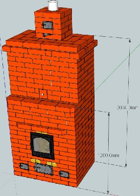

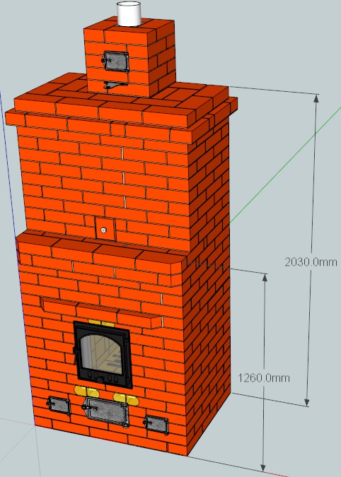

Подовая каминопечь 3-4, верх 2,5-4, дверка ДТГ8
Шамот ША5,6
С полочкой.
Проект не вмещаю в 800.
Попробую упростить позже.
Упростил, убрал красивую дверку Very Happy

Валентин Стрибук
СообщениеДобавлено: Пт 13 Ноябрь 2020, 20:13 Ответить с цитатойВернуться к началу
Юрий, перекрытие топки надо сначала сделать в шамоте, а затем уже на уголках перекрыть проём.....Свяжись со мной пожалуйста

Валентин Стрибук
СообщениеДобавлено: Вс 15 Ноябрь 2020, 11:46 Ответить с цитатойВернуться к началу
Прошу прощения, когда убирал галочки с красными рядами, убрал и верх топки. Сейчас внимательно пробежал и обнаружил перекрытие большими плитами ША96......
Появляется другой вопрос - эти плиты при огневом воздействии легко лопаются. Имел личный опыт - в барбекю перекрыл что то типа горнила мини русской этими плитами вместо свода (хотел упростить) - полопались.
Связаться в личку не получается, все письма попадают в папку "Исходящие" а не в "отправленные"....
Сообщения: 6791
СообщениеДобавлено: Пн 16 Ноябрь 2020, 05:06 Ответить с цитатойВернуться к началу
Я многократно применял плиты. Ничего не лопается если правильно их ставить -допуски на расширение должны быть и не должно на них быть никаких весовых нагрузок. Они держать только свой вес. Хотя видел после одного печника -он на перекрытие из плит поставил трубу кирпичную высотой 5 метров.
Абсолютно согласен - стоят и не лопаются, особенно если предыдущий ряд кладёшь на постель, и загружать нельзя .

Подправил проект.
