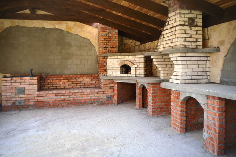

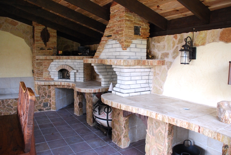

Я думаю, можно остановиться на трёх китах - маленькое горнило русской печи, плита под казан, ну и почти ненужный после русской печи камин-гриль.
Справа отдельная ниша под вставляемый тандыр. Опыт негативный, слишком дымило, переделали на гриль.
 Размер файла:  150.17 КБ
 Просмотров:  398 раз(а)

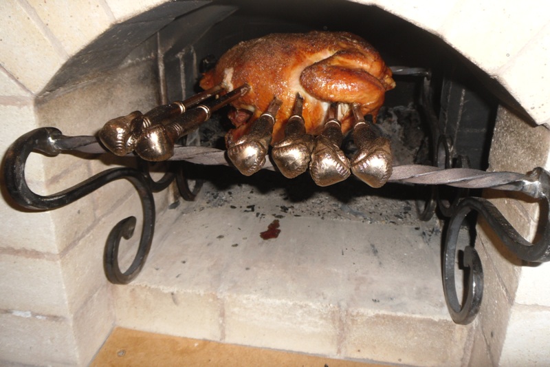

Валентин Стрибук
СообщениеДобавлено: Чт 26 Ноябрь 2020, 22:55 Ответить с цитатойВернуться к началу

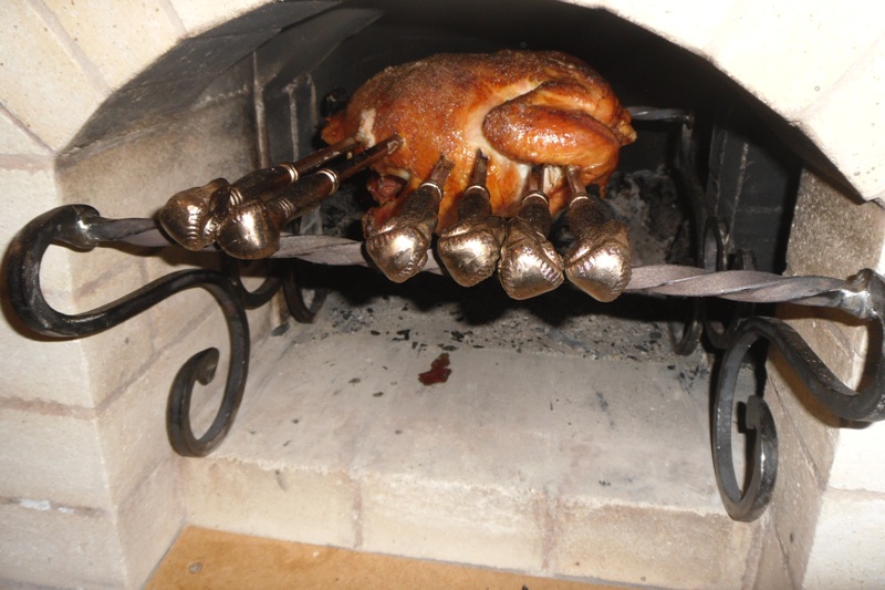

Горнило может и коптить (горячее копчение) и шашлыки делать
Вот такие салазки в горниле позволяют на раз делать качественные шашлыки
 Размер файла:  142.2 КБ
 Просмотров:  382 раз(а)

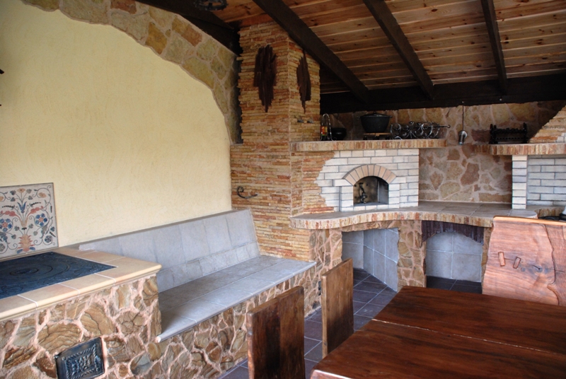

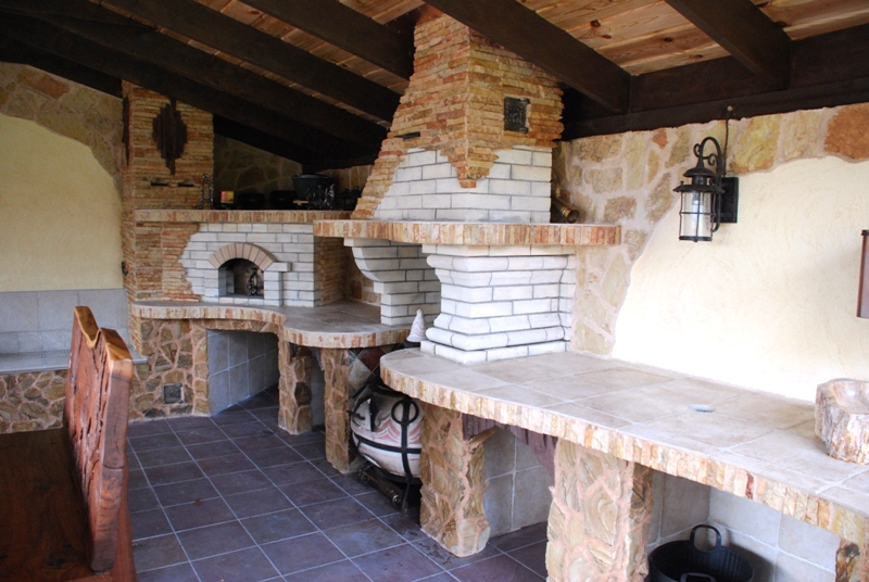

Ну и чтобы не пугать черновым вариантом из простого кирпича, всё это отделывается
 Размер файла:  328.13 КБ
 Просмотров:  350 раз(а)
 Размер файла:  329.23 КБ
 Просмотров:  371 раз(а)

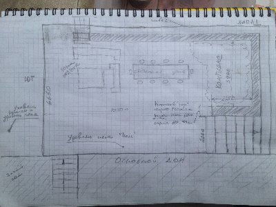

Сообщения: 6046
СообщениеДобавлено: Сб 28 Ноябрь 2020, 16:18 Ответить с цитатойВернуться к началу

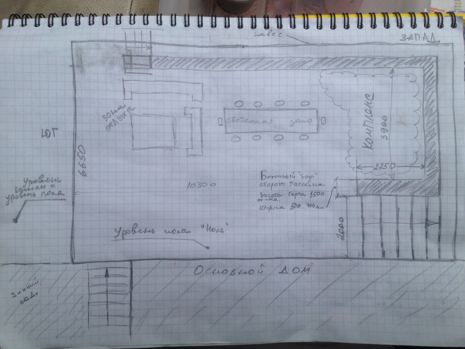

А, что, в Ваших изысканиях, фотографии, там..., ПЛАНЫ какие-то, имеются ли...
Или - только "живоописание"?
Privan
Зарегистрирован: Вт 24 Ноябрь 2020, 00:32
Сообщения: 29
Регион: MO
СообщениеДобавлено: Вс 29 Ноябрь 2020, 01:40 Ответить с цитатойВернуться к началу
Да, с этого надо было бы начать...
Попробую нарисовать и здесь разместить, и фото добавить
Privan
Сообщения: 29
Регион: MO
СообщениеДобавлено: Вс 29 Ноябрь 2020, 15:05 Ответить с цитатойВернуться к началу
Вот

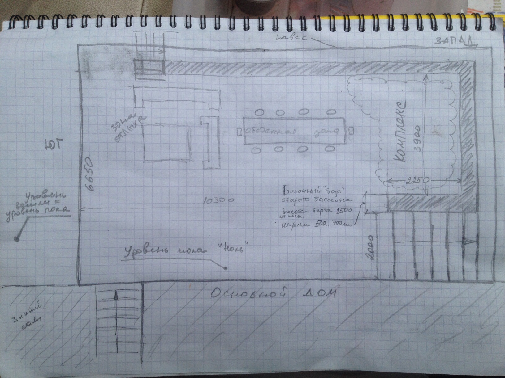

План зоны отдыха
 Размер файла:  580.25 КБ
 Просмотров:  440 раз(а)

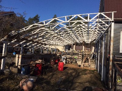

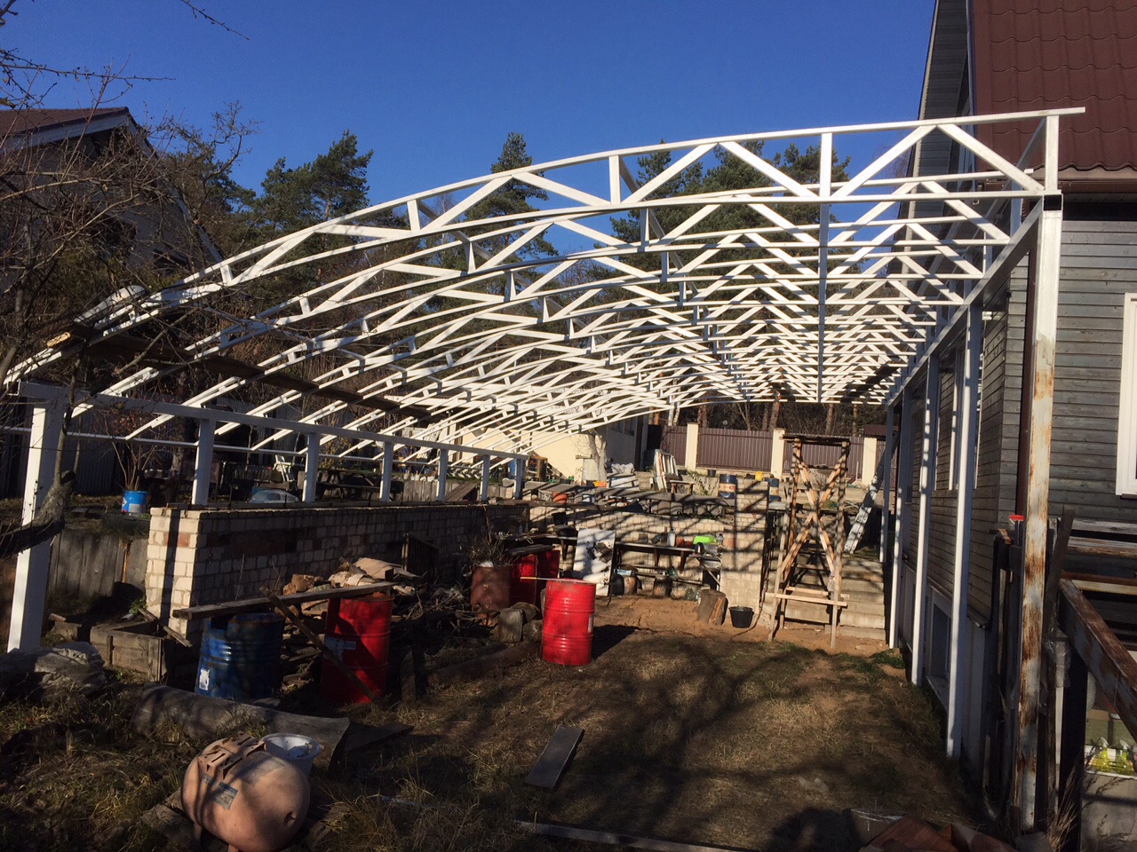

СообщениеДобавлено: Вс 29 Ноябрь 2020, 15:18 Ответить с цитатойВернуться к началу
Вся зона накрыта навесом полу-арочной формы, скат от дома. Высота возле дома 4+ метра от пола, в нижней точке 2,5 метра от пола (метр от бетонной стены. Фронтонов нет, но в планах предусмотреть возможность закрыть помещение со всех сторон от осадков. Со стороны комплекса (север) это может быть глухая кирпичная стена, а с южной стороны - прозрачная.
Сам навес прозрачный из монолитного поликарбоната.
Фото пока без кровли
Ракурс со стороны южного фронтона.
Прошу прощения за качество фото и бардак на площадке)
 Размер файла:  564.59 КБ
 Просмотров:  373 раз(а)

Также хочется сравнить разные варианты комплекса по форме на плане:
П- образный (наверное, ширина 3,9 метра не позволит комфортно все разместить)
Г- образный (оптимальный?)
Угловой или раздельный (отдельно стоящие РП/мангал и Казан/тандыр, отдельно мойка со столом для готовки)
Прямой (хороший вариант, но предоставляет мало места для творчества)
