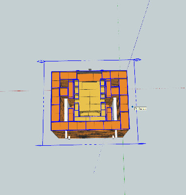

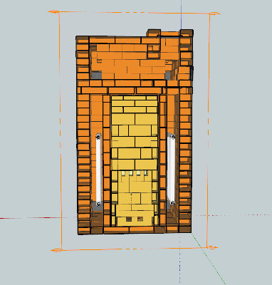

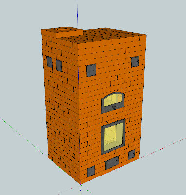

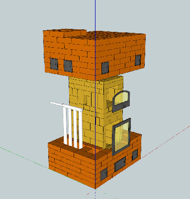

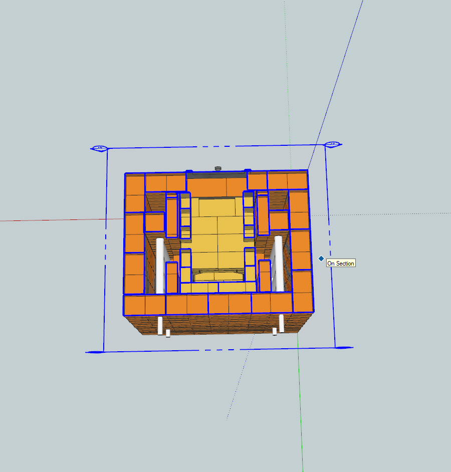

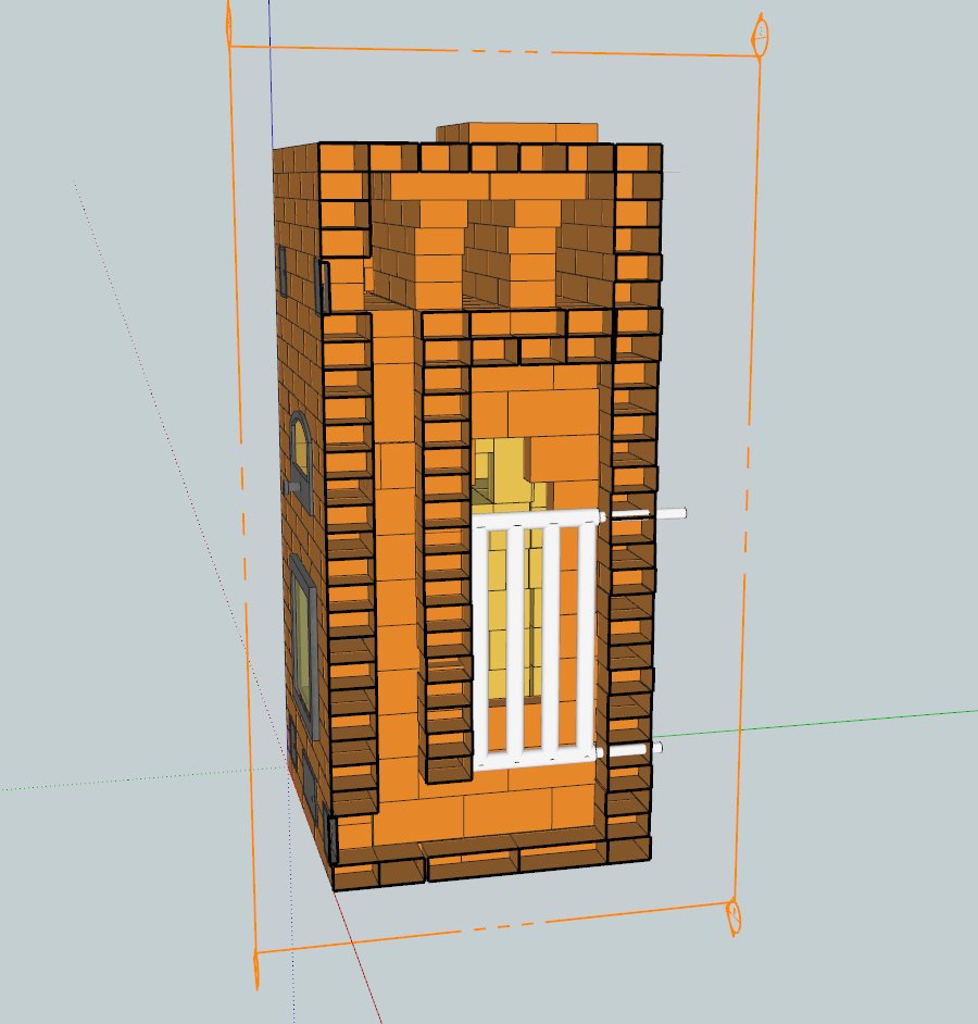

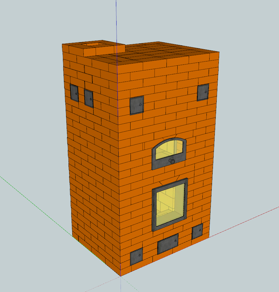

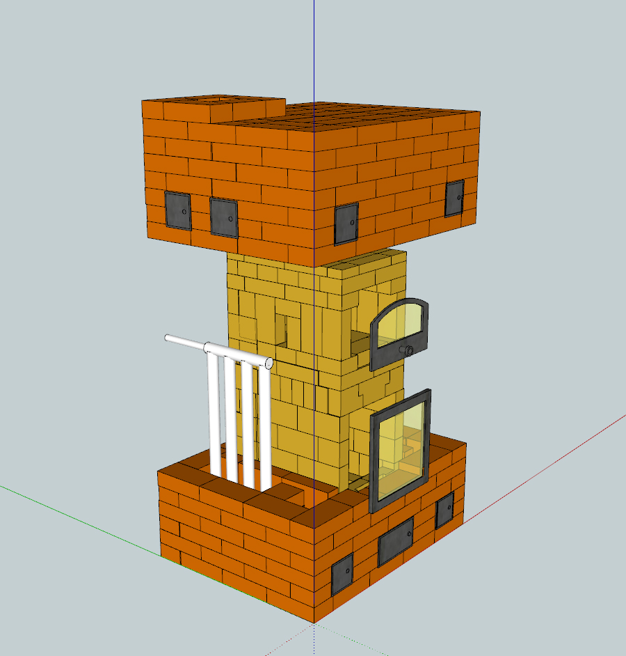

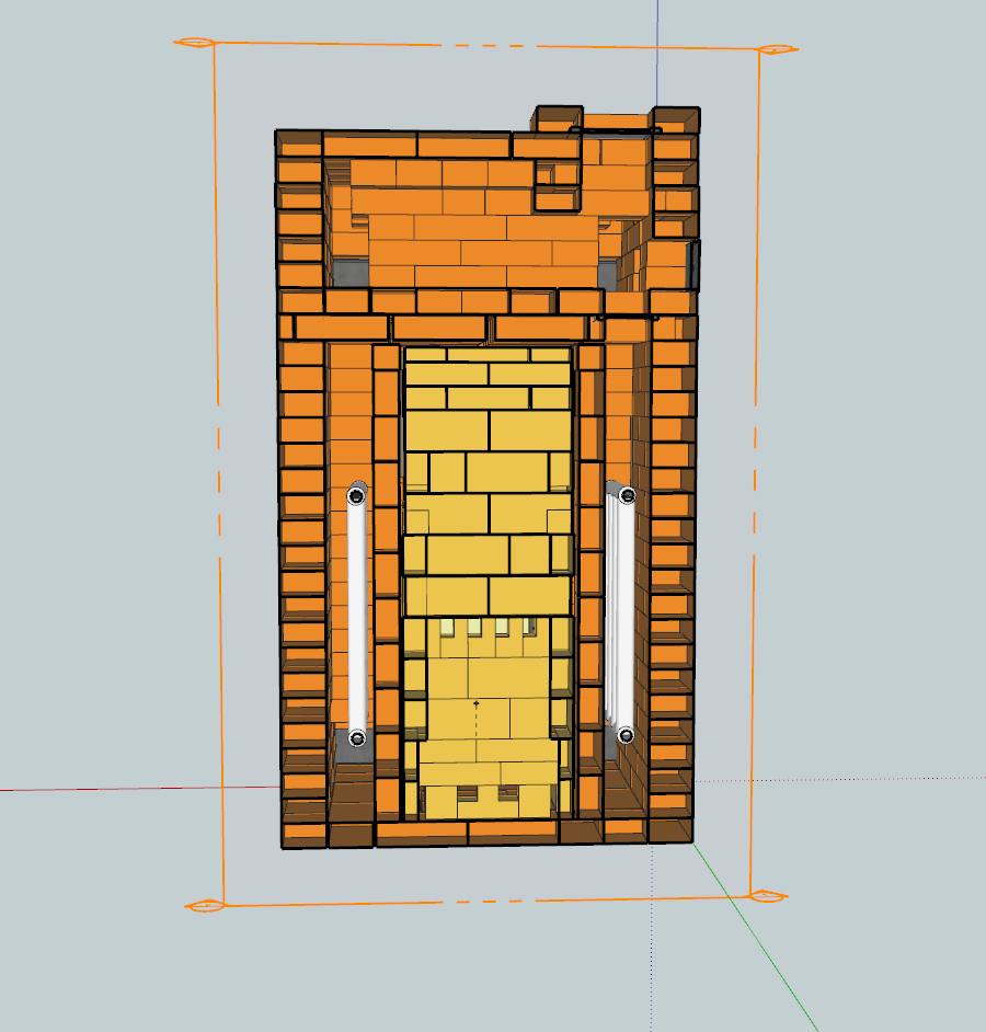

Здравчтвуйте уважаемые печники. Хочу сам сложить печь с регистром отопления. Нашел на форуме подходящую печку и вот пытаюсь в неё встроить регист. Бутет ли всё работать? Опыта не, боюсь накосячить)

вот сам проэкт

ЕСЛИ у Вас есть желание заниматься постоянными ремонтами и облуживанием(чисткой от сажи) этой печи -пожалуйста возводите сей агрегат. В Украине когда то производили народный автомобиль -"запорожец". Вот печи с регистрами в каналах либо колпаках -это и есть "запорожцы" -которые надо было постоянно ремонтировать. Истинно народные авто.

Тогда может в топку теплообменник? Но не скажется ли это на прогреве самой печи?

Ваша конструкция в принципе работоспособная,при двух условиях.
Которые, я лично не делал,но проверить за Ваш счёт,хотелось бы.
А именно:доступ к стене печи,из которой выходят регистры.и СЪЕМНЫЕ ,герметичные сегменты,этих самых регистров.
Т.Е.открутил трубы,вернее их целые участки,
Раскрутил картриджи из нержавейки вмурованные в кладку соединенные с хайлами ХК и подверткой,к примеру,.по фасаду которых,на герметичных утепленных пластинах вварены регистры.достал,почистил вставил закрутил обратно.
Из чего сварить эти короба,как учесть их тепловые расширения,не нарушив герметичность печи.
Вообщем,как сделать из запорожца,мерседес.
Это вам к Селивану Виктору.
Я просто высказал мысли,воспаленного разума,в слух.

Как по мне, так я вообще не берусь за кирпичные печи с водяным контуром. И здесь на форуме про все проблемы этих конструкций начитался, и вживую нагляделся. Рекомендую, если нужно водяное отопление, ставить твёрдотопливный котёл, который отработает свом положенные годы, сдал в чермет и поставил новый к старому дымоходу. А печь, если надо для души - отдельно.

Котел лучше сразу сдать в чермет, завезти из магазина. Тот о котором все думают. Достаточно вынести регистр из печи и направить в него газы, которые в дымовую трубу отправляются. И будет счастье. А вот как это сделать вопрос другой. Можете в мою тему одним глазком заглянуть, там подсказка.... Smile

Это конечно реально -но такой надёжный котёл будет стоить как турбореактивный двигатель самолёта. Экономически не целесообразно. И сажей не будет зарастать и обслуживать не надо будет.И. к.п.д будет высоким. Подсказка - по такой схеме работают бойлеры от центрального отопления.По такому принципу работает охлаждение атомных реакторов. Изучить устройство атомного реактора и сделать из Запорожца Мерседес.
