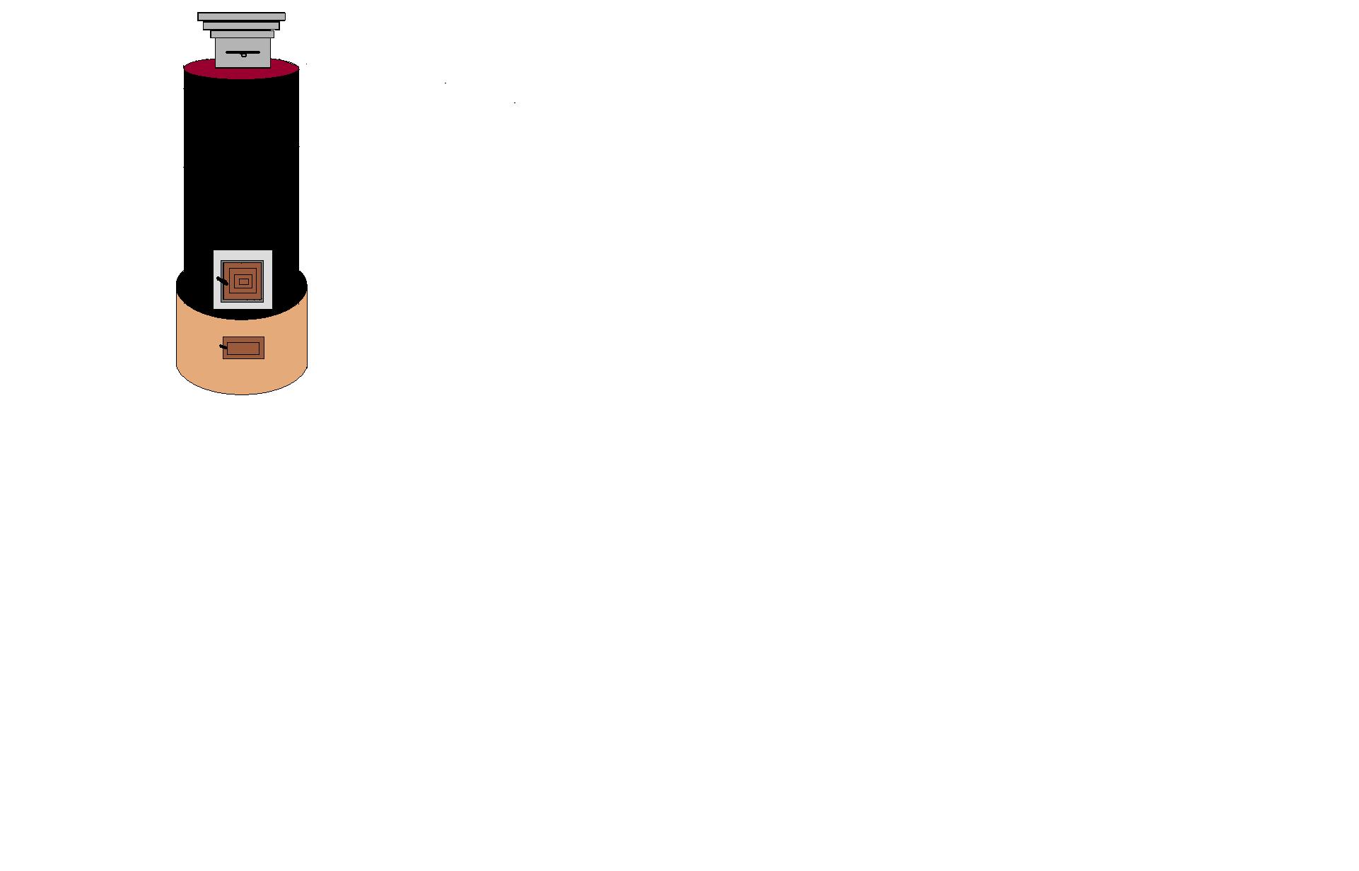

СообщениеДобавлено: Вс 28 Ноябрь 2010, 13:55 Ответить с цитатойВернуться к началу
Пока только рисунок.Похоже?
рустам шакиров

СообщениеДобавлено: Вс 28 Ноябрь 2010, 14:37 Ответить с цитатойВернуться к началу
Похоже, только там труба от печи шла сразу металлическая.
