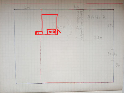

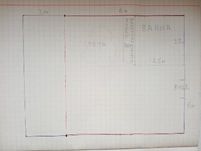

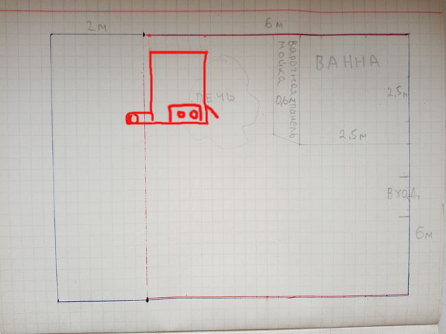

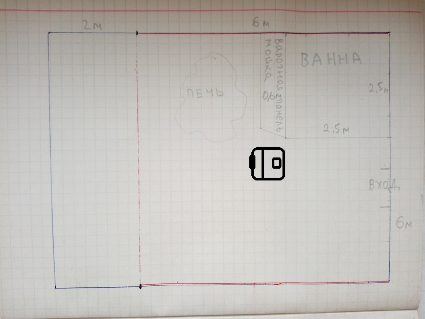

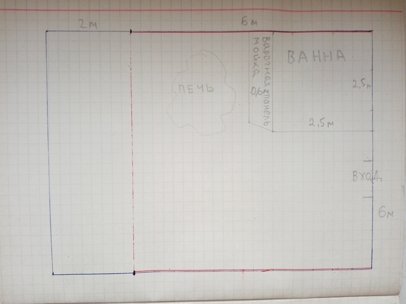

Ищу проект печи отопительно - варочной с духовкой (ХК). Кстати пишут, что духовку нужно устанавливать в правильном месте что бы не перекаливалась.
Дом типа A-Frame он же дом - шалаш, 6х6, или возможно 6х8. По сути треугольный каркасник. Утепление 20см. Контур герметичен. Проветривание вентиляция + окна. Второй этаж (типа второй свет) спальные места, или если стропила сделать не 6м., а 7.4м., то маленькая комната. То есть внутренний объем очень не много увеличится (не принципиально).
На плане печь в районе "кухни". Задача печи полностью отапливать дом, готовить еду печь хлеб. То ли щиток, то ли колпаковая, толи вдоль стены (стена наклонная). То ли вдоль столешницы кухни. Понятно, что печь не должна быть на пол дома, хорошо вписыватьсяв помещение.
А-фермы(стропила) через 1м. Так что придется думать еще про фундамент для печи. По этому наверное есть стысл установить ее перпендикулярно стен вдоль столешницы.и что бы она была не шире 1м.
Уважаемых перфекционистов требующих расчетов и прочей математики прошу не беспокоиться. Все примерно с небольшим запасом.

Если что- то готовить, и дом отапливать - то вот вариант Русской Теплушки (извиняюсь за каракули)...здесь, кроме горнила, ещё плита и лежанка. Трубу легче вывести сразу наружу, и по фронтону вверх. Размеры печи 120 на 164 см.

Лучше печь ближе к середине дома ставить. Печь греет от себя на 3-4 метра, на 5 метров уже почти не греет.
Ну какой шиток, если вам хлеб печь? Каминопечь с хлебной камерой или русская с лежанкой вот и все варианты.

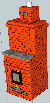

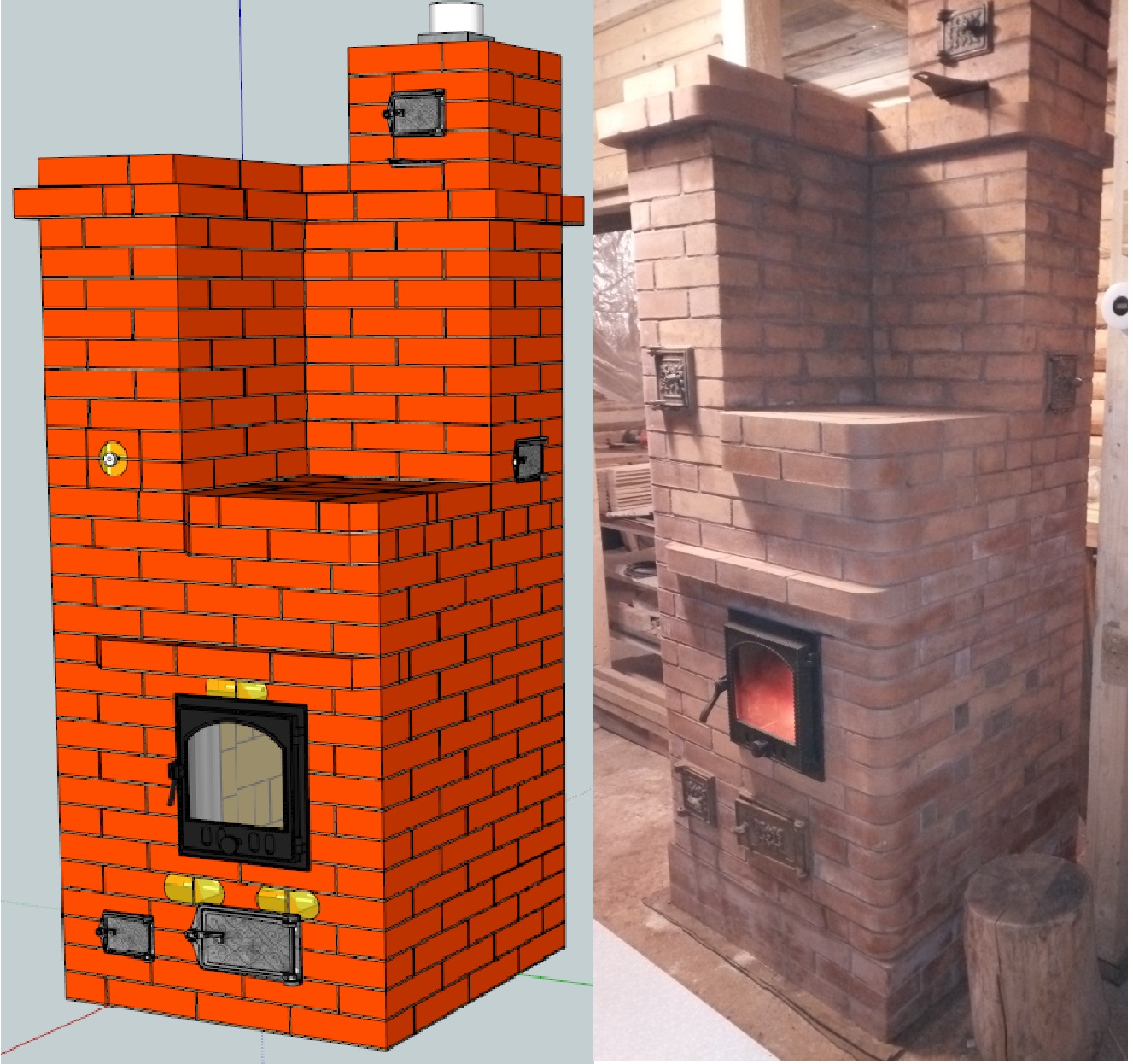

Посмотрите на варианты компоновки.
В связи с "шалашом" внутренний объём достаточно небольшой.
Поэтому можно ограничиться печью 3.5-3.5 кирпича.
Печь точно по центру, труба в конёк. Заодно вентиляционную трубу "подумать" под кухню в общем кожухе.
Готовка в топке.
Кирпич радиусный (скруглённые углы).
Конечно можно понадеется на печь, как единственное отопление.
Но лучше подстраховаться электрическими полами (как минимум в ванне).
В темах как варианты:
https://forum.stovemaster.ru/viewtopic.php?t=12118
https://forum.stovemaster.ru/viewtopic.php?t=12023
Вторая прикольней.

Как я уже говорил арки стропильные с шагом в 1.м. Фундамент с печью хотелось бы уместить между ними. То есть 1м. на примерно 1.5-2м. Иначе в крайнем случаее придется один пролет увеличивать. Хотя ради хорошей печи думаю один можно.

Для "прикидок" - в этом доме расчётные теплопотери = 8,5 кВт
Но предлагать (и, даже - настаивать) можно и "нечто покомпактнее, подешевле, полегче и попроще в самостоятельной кладке".

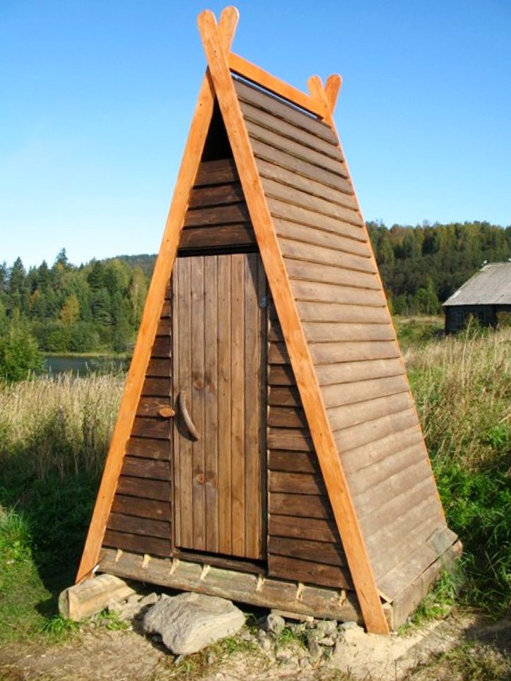

Сортиры на садовых участках ,которые готовые продают на строительных рынках - тоже имеют форму пирамиды. Чтобы при посещении сортира получать энергию из космоса.
 Размер файла:  119.37 КБ
 Просмотров:  283 раз(а)
Andy_Rus
Зарегистрирован: Пт 25 Декабрь 2020, 07:01
Сообщения: 7
Регион: Богородск Нижегородская обл.
СообщениеДобавлено: Пн 11 Январь 2021, 11:11 Ответить с цитатойВернуться к началу
Сортир у меня как раз пирамида. Телека нет и не планируется. Шкафы без прямых углов меня вполне устраиваю. Более того сам и делать буду. Скептиков прошу не засорять тему.

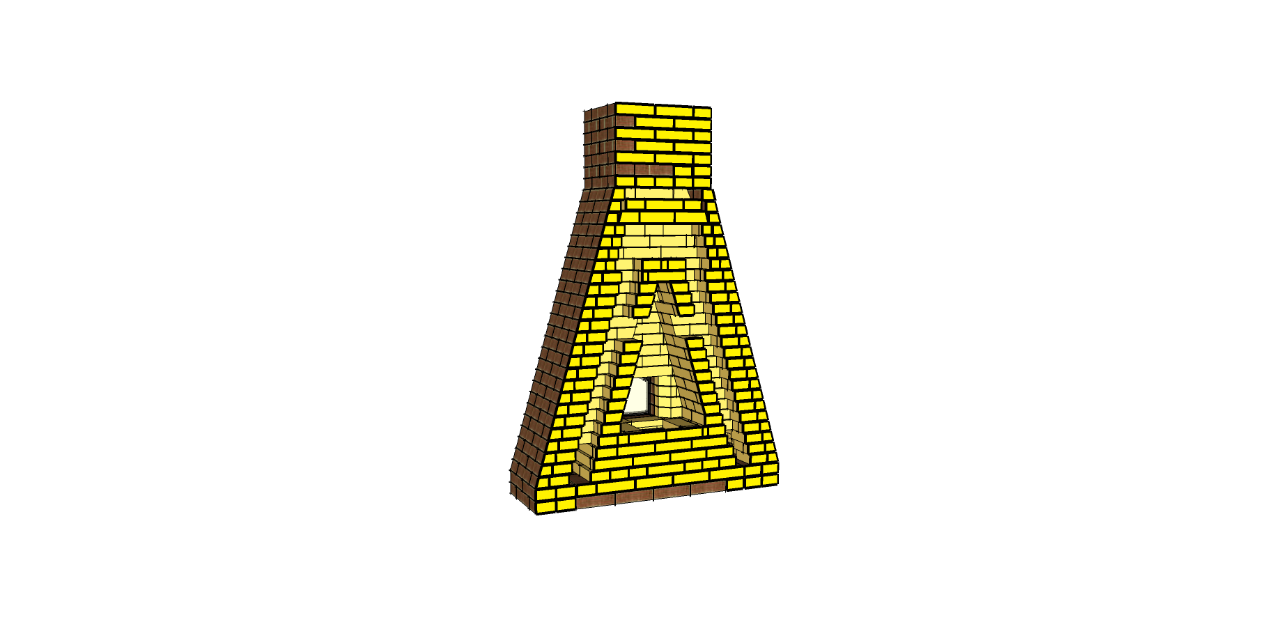

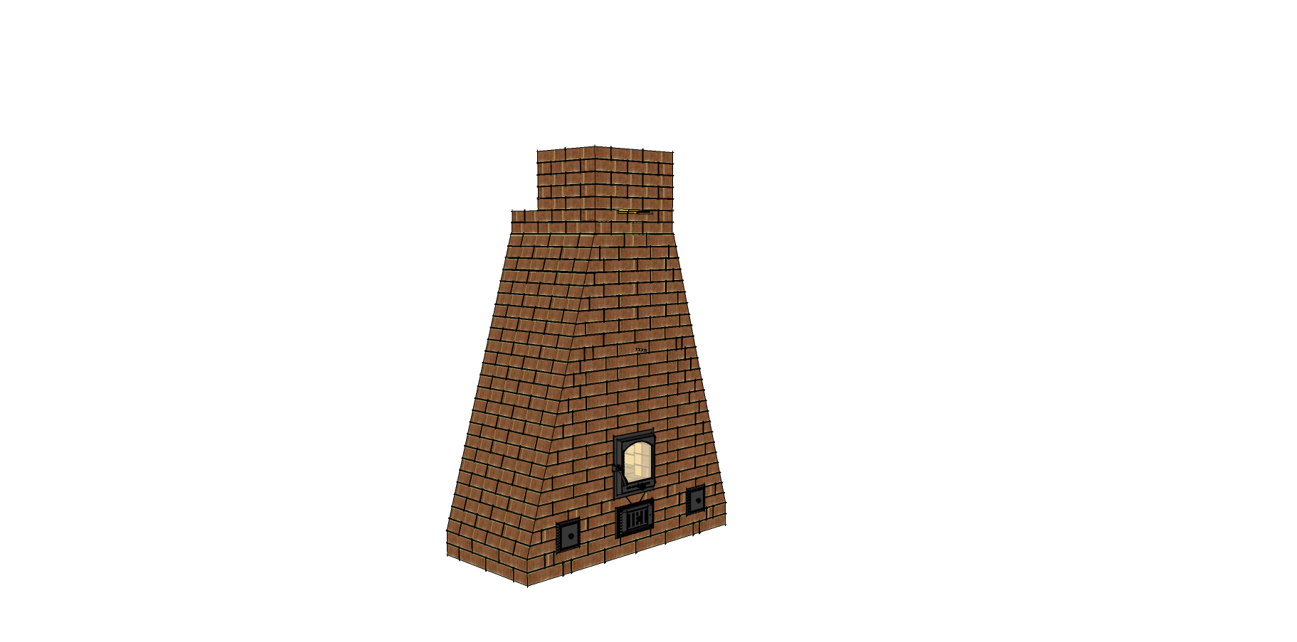

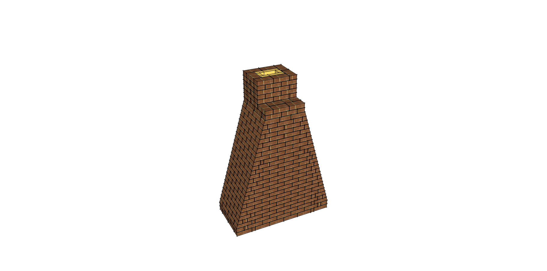

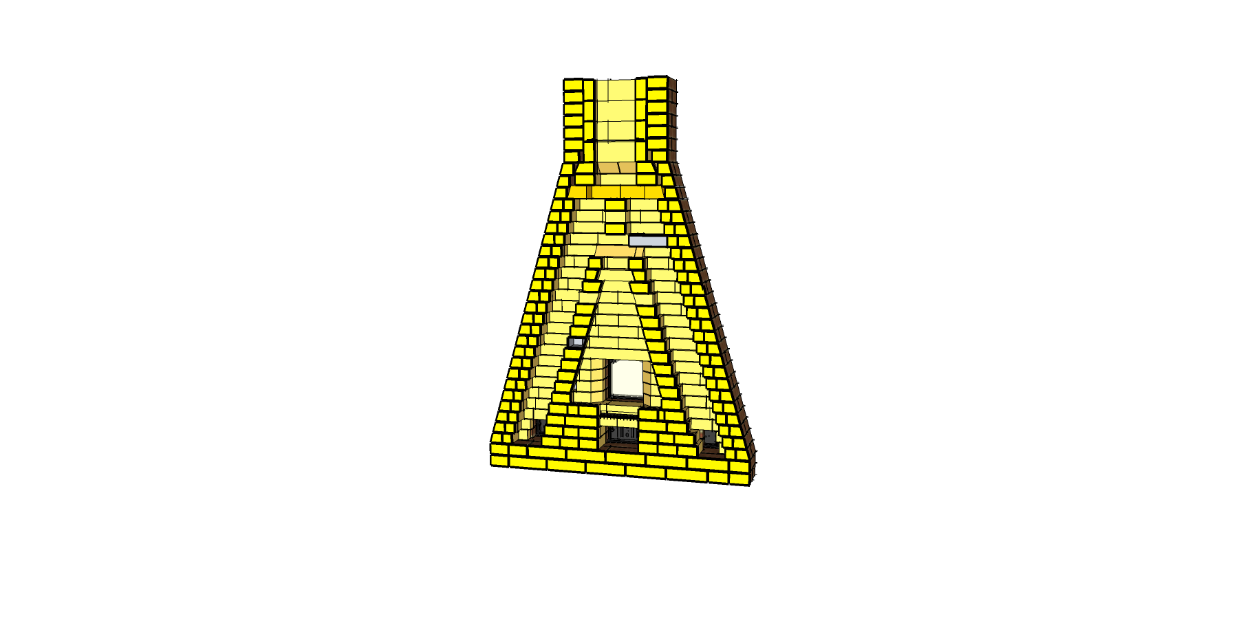

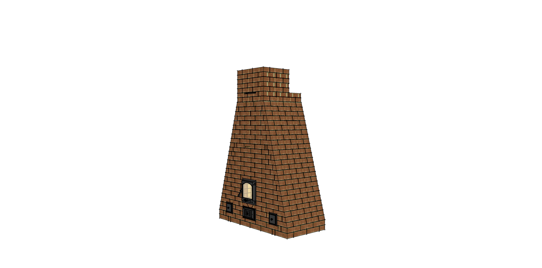

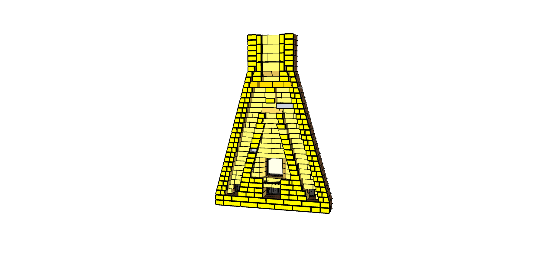

Сообщения: 6837

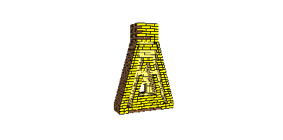

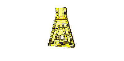

СообщениеДобавлено: Сб 16 Январь 2021, 10:28 Ответить с цитатойВернуться к началу
Вот проработал в скетчапе печь пирамиду. Сыровата ещё малость именно по воплощению -кладке
 Размер файла:  378.19 КБ
 Просмотров:  339 раз(а)
 Размер файла:  327.44 КБ
 Просмотров:  308 раз(а)
