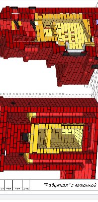

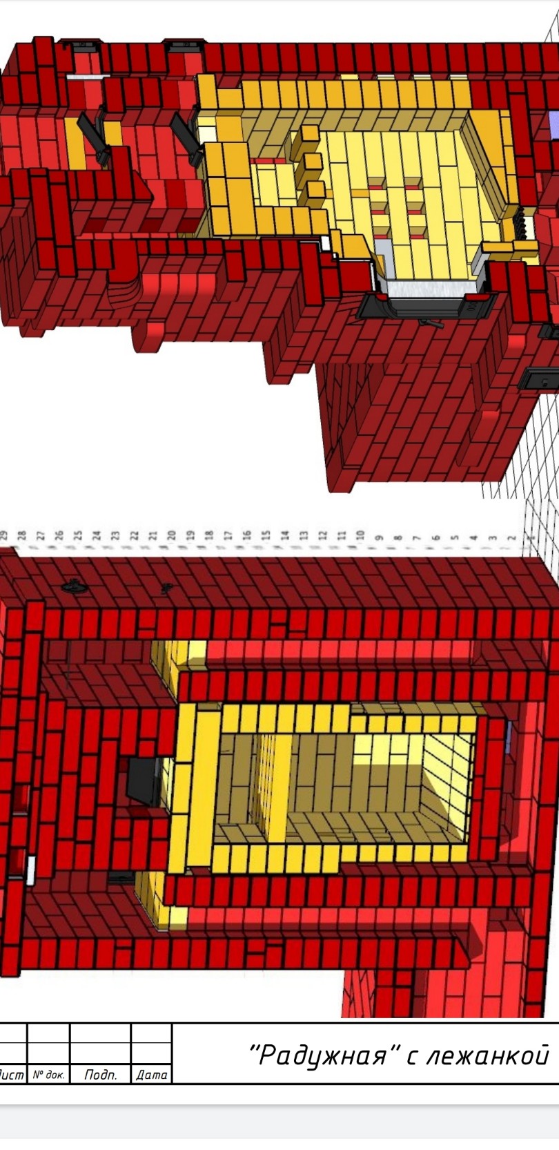

Заказчик купил проект у какого-то блогера, который в свою очередь утверждает, что в своё время купил этот проект у Кузнецова. Оставляя в стороне аспект авторских прав, неужто в проектах Кузнецова труба может стоять прямо на шамотном сердечнике?
Заказчик очень доверяет этому блогеру и очень хочет, чтобы печь строилась именно по проекту.

Не вникая в детали -проект тупой. Действительно блогер делал -но никак не специалист. И к проекту Кузнецова вряд ли какое то отношение имеет. Этому блогеру надо было впарить фуфлыжный проект -вот он прикрылся именем Кузнецова.

Даже я ни разу не печник и то вижу несколько конструктивных недочётов и явное изготовление как придётся, и примитивно слишком, и подача ВВ по мне так низковата и великовата. По моему кого то сильно обманули если не сказать грубее. То что проект явно не Кузнецова говорит тот факт, что я вот не припомню ни одного проекта (по крайне мере из бесплатных) в которых толщина футеровки топливника была меньше чем колпака над ним )) уж не говоря о распиливании шамота вдоль

Спасибо. Вроде договорились с заказчиком, что делать буду снаружи, как на этом рисунке, а внутри по своему. А проект этот оказался не куплен отдельно, а шёл бонусом к проекту дома. Происхождение же этого опуса довольно тёмное - "одни известные люди за очень большие деньги когда-то делали этот проект", а теперь его раздают бонусом к проекту дома. Ладно, бог с ним, всем спасибо.
