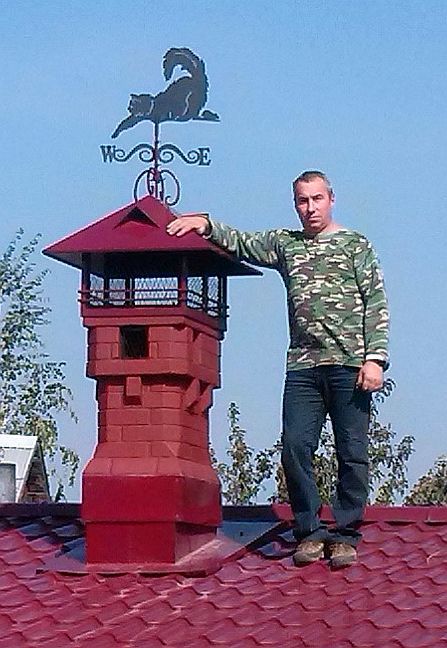

mazatrucker74rus
СообщениеДобавлено: Сб 20 Март 2021, 18:22 Ответить с цитатойВернуться к началу
Ответ запоздал . У меня после щитка гильзованная кирпичная , с утеплением просветов базватой . Сажа в гильзе не откладывается, лишь на последних четырех сантиметрах, где гильза до плоскости трубы залита раствором , а торец выполнен отлитой заранее плитой . Но , я кирпичную трубу делал из-за красоты и самого факта моего исполнения . Сендвича выше перекрытия при использовании щитка, и пользовании летним ходом лишь при растопке , более чем достаточно .
Дилетант аз есьмь .
