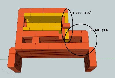

добрый день. летом хотим сложить печь в доме. дом пятистенок основное отопление электро котел но теща хочет печку вот перерисовал под себя. вопрос нормально будет работать печь?

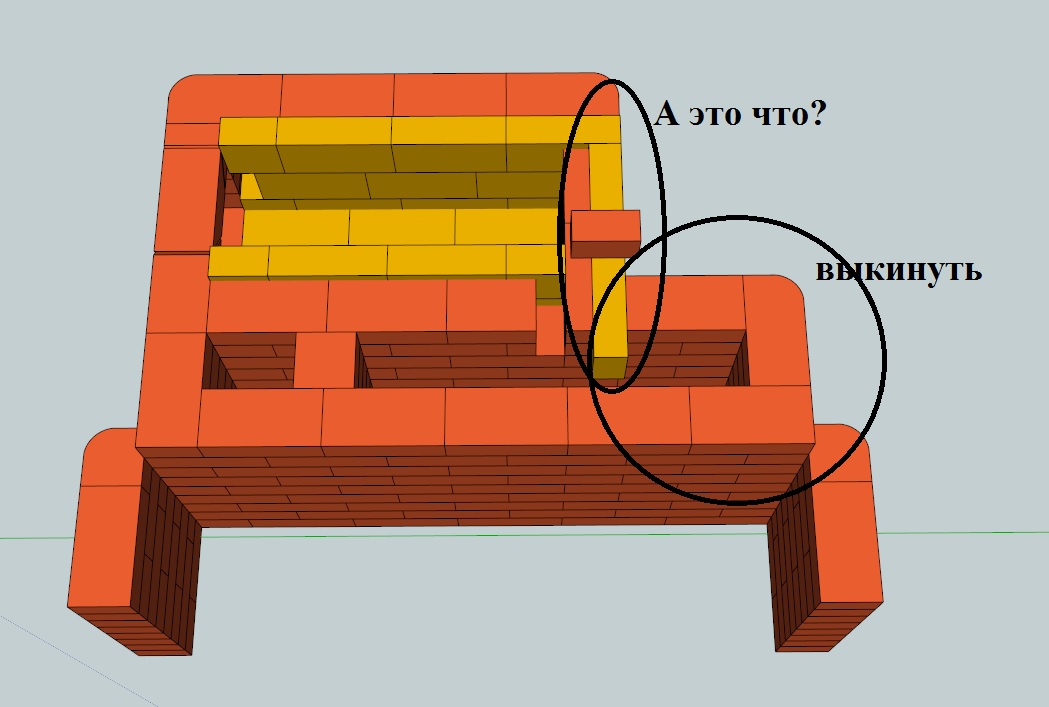

Это не проект, а полуфабрикат.
Рисуйте ВСЁ, как по делу.
Колосник где? Топка Подовая?
Слишком много кирпича не по делу.
Правую часть уберите, это не будет работать.
Если это резерв, то сделайте просто отопительную печь без плиты.
Будет эффективнее намного.
Рисуйте план домика и печь на нём.

да, забыл футировку сдвинуть топка будет как у овик 20 только на пол кирпича короче, дом пятистенок в стене думаю прорезать там есть слой стена поэтому эту часть и увеличил что бы тепла побольше было
Посмотрите небольшую печку.

поправил. эта работать не будет?
Не будет, по тем-же причинам
А зачем НИША?

в стену не получается разные фундаменты. хотел просто стенку которая в комнату увеличить для тепла. жаль придется убирать
