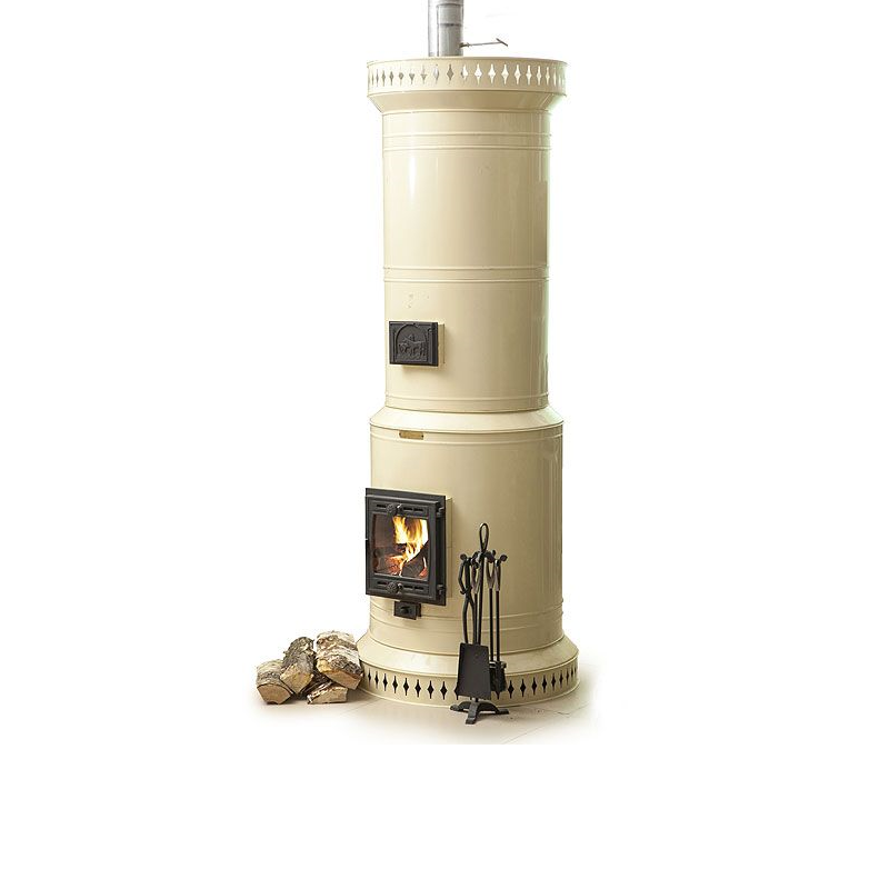

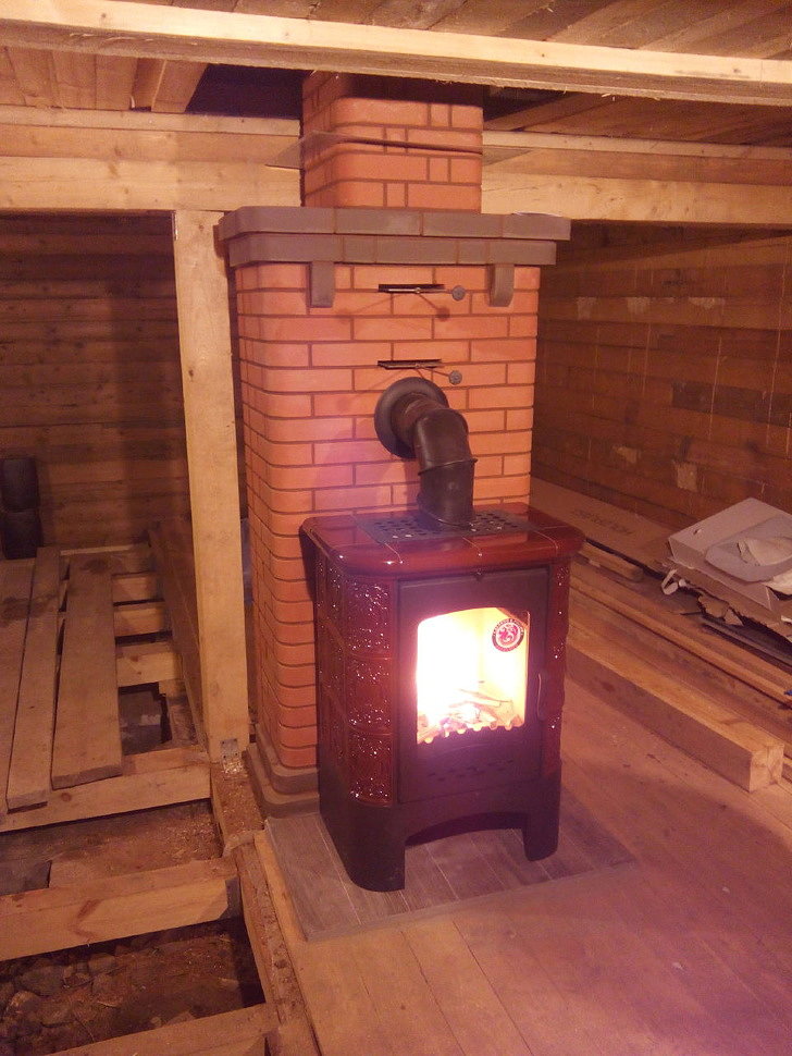

Доброго времени суток. Отличным вариантом для дачи может быть круглая печь в металлическом футляре.[/img] Либо симбиоз чугунной топки и кирпичного щитка. P.S. фото для примера, взяты из интернета.
