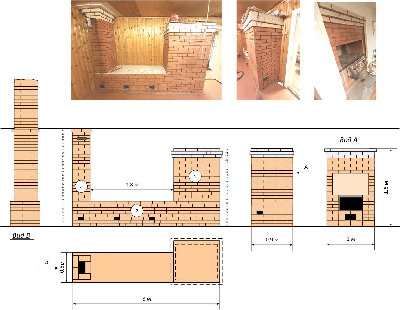

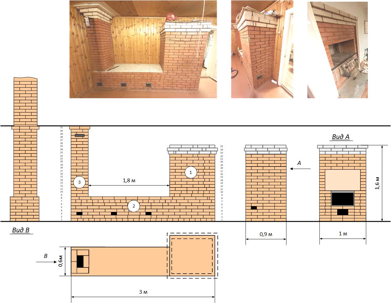

Друзья, всем привет!
У моего друга вот такая печка из 90-х:
1. Печь-камин с большой топкой, с крышкой и решеткой.
2. Имеется лежанка 1,8 м.
3. Труба – 10 м.
4. Отапливает комнату 20м2 и кухню 18м2, плюс тепло от трубы на мансарде.
5. Печь установлена на бетонной плите на втором этаже.
6. Информация как устроены каналы отсутствует.
7.Имеются особенности:
А) Внутри прочистного канала основной печи имеется задвижка в виде заслонки в трубе.
Б) Внутри прочистных каналов лежанки есть совки ( плоские пластины, приваренные к арматуре) для прочистки, перекрытия каналов?
В) Размеры выходного канала из лежанки в трубу – Ш-0,12м Х В-0,26м.
8. Одна протопка – 10 полноценных берёзовых полен.
Основные вопросы:
1. Печь прогревается только в верхней части, низ – 5 кирпичей холодный.
2. Лежанка не прогревается вообще.
Что можно сделать ?
1. Для улучшения прогрева нижних кирпичей?
2. Как прогреть лежанку?
3. Как уменьшить прожорливость печки?
Буду очень благодарен за советы, а то Зима близко-близко.

Над нишей просто куча кирпича или там ходы?
Как давно построена?
Есть какие-нибудь фото при строительстве?
Мало информации для советов.

Печь "преимущественно верхнего прогрева."
Не предназначена для равномерного нагрева воздуха в отапливаемых помещениях до уровня + 13см. от ч.п.
Печка - под переделку, увы...
Сожаления...

У вас очевидно не перекрывается или ее нет - задвижка летнего хода, с лежанкой должно быть минимум 2 задвижки, иначе замерзнешь:-(

В целом, причина банальна - печка не греется, потому что не греется), сори. Т.е. с одной стороны мощности топки не хватает и, поэтому, вся печь скорее всего засажена ( почистить!), это ведет к плохой тяге и это ведет к еще более потере мощности.
Теперь практические дела
1. почистить, кирпичи придется вынимать Схему найдете в интернете -гуглите "печь шведка" Ваших кирпичей во фронте.
Трубу почистить, лежанку почистить.
2. Чтобы ( в принципе) лежанка грелась поболее нужно организовать какое-то сопротивление дыму перед трубой - будете чиститьобратите внимание. Возможно сделать подветртку перед трубой или сделать каналы в горизонтальной плоскости перед трубой.
3. Вообще говоря, лежанка в Вашем случае - это ошибка. Дело в том, что у Вас печка из красного кирпича( не футерована шамотом) и он держит температуру около 500С. Даже если Вы обеспечите своей ( несовершенной) топкой такую температуру - а более нельзя иначе печка начнет трескаться - то к лежанке дым подойдет градусов 250 в лучшем случае - а это всегда!!! сажа, тем более в горизонтальном канале!
4. Улучшить горение в топке. Закрыть плиту любой теплоизоляцией и положить на нее кирпичи( для вида) - этимВы существенно улучшите горение в Вашей топке. Перебрать топку, поставить шамот и утеплить топку - суперсил между шамотом и красным кирпичом. Возможно ( скорее всего) нужно будет из шамота сделать отбойник за хайлом- чтобы пламя не било в стенку. Это несложные . стандартные дела.
5. Никакого тлеющегодлительного горения - эксплуатация печки с максимальной температурой ( пламя должно быть низкое и желтое - не красное - регулиовать подачей воздуха и размером и раскладкой дров в топке)- ресурс печи конечно, будет уменьшаться. но лучше так ее эксплуатировать, чем никак.

6. если понадобится что-то кардинальное делать с лежанкой, то переложите перекрышу лежанки не в 2 полных ряда( а у Вас, возможно, и все три лежат) , а в полтора - один сделайте в половину из пиленного впополам кирпича.
