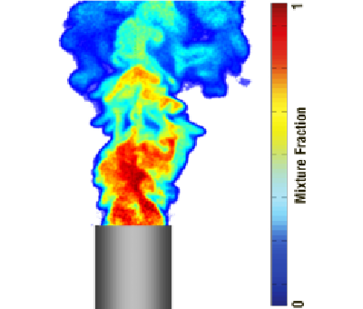

Сообщения: 6499
СообщениеДобавлено: Сб 11 Сентябрь 2021, 13:32 Ответить с цитатойВернуться к началу
Упомянутые "булькающие" течения - это турбулентные потоки.
Поскольку в каналах печи, а тем более в полостях, турбулентности "рулят", то интересно было бы проанализировать их роль, например, в нисходящих каналах или в процессах внутренних теплопередач.

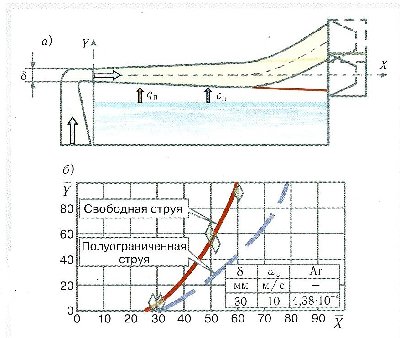

Сообщения: 6499
СообщениеДобавлено: Сб 11 Сентябрь 2021, 13:51 Ответить с цитатойВернуться к началу
Несмотря на наличие турбулентных потоков, печники часто используют при умозрительном анализе струйные течения. Например, в частности, при известных разработках Барсукова в части зубов каминов, используется струйный эффект Коанда, визиализирующийся дымом. Привожу не для дискуссий, а для иллюстрации:

Эффект Коанда - это обтекание поверхностей "прилипающими" затопленными газовыми струями. Проще всего это объяснить, мне кажется, известной дальнобойностью полуограниченных (касающихся, настильных) струй, обусловленных отсутствием на поверхности тормозящих подмешиваний неподвижного воздуха.

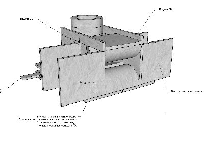

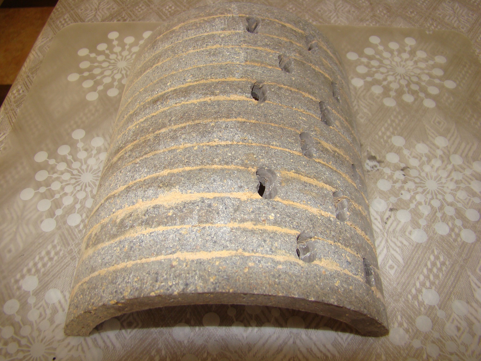

alarin
Сообщения: 2986
СообщениеДобавлено: Чт 16 Сентябрь 2021, 10:25 Ответить с цитатойВернуться к началу
alarin писал(а):
А мы используем в ракете.
А где там?
*Собственно, я начал поиск как раз по визуализации струйных истечений "из дырки".
Но наткнулся на другие примеры и привел их здесь на всякий случай для справки.
На входе в горизонтальный канал. Верхняя полусфера с дырками для ввода вторичного воздуха... На фото проба материального воплощения.

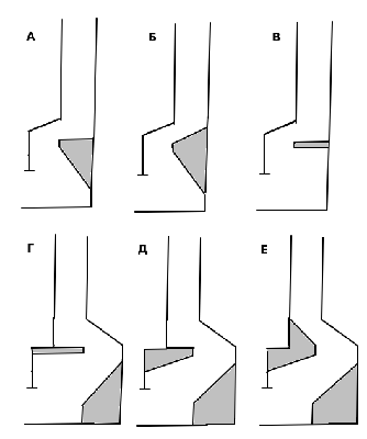

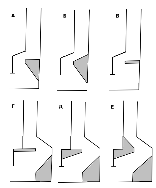

СообщениеДобавлено: Сб 9 Апрель 2022, 17:55 Ответить с цитатойВернуться к началу
По каминам описания и видео встречал только такие, которые на рисунке ниже обозначены вариантами А, Б и В.
И не встречал варианты Г, Д и Е.
Имеют ли право "на жизнь" последние три варианта? Какие видите в них преимущества или недостатки перед первыми тремя вариантами?
Ещё где-то писалось или кто-то говорил, что:
- наклон зуба в топке в сторону портала (как в вариантах А, Б и В), называют французским камином,
- наклон зуба в топке в сторону задней стенки (как в вариантах Г, Д и Е), называют английским камином.
Поискал в интернете схему английского камина. Находятся варианты наклона зуба в только сторону портала.
Поэтому остались ещё вопросы:
Есть ли понятия "французский камин", "английский камин"?
Какие между ними различия? Хорошо бы посмотреть в схемах.
 Размер файла:  23.78 КБ
 Просмотров:  246 раз(а)
Юрий Степанович
Сообщения: 89
Регион: Ростовская область
СообщениеДобавлено: Сб 9 Апрель 2022, 18:42 Ответить с цитатойВернуться к началу
На странице https://kladka-kamina.ru/obshhie-principy-ustrojstva-kamina.html прочитал следующую умность:
Роман Печник писал(а):
Печники выбирают размеры окна камина в зависимости от того помещения, где он будет установлен. Объем каминного окна должен быть меньше в 20 раз, чем объем комнаты.
Не могу понять - что такое объём плоской фигуры. Twisted Evil
Что на самом деле тут обозначено словами "Объём каминного окна"?
1. Площадь портала?
2. Объём топки портала?
Или у Романа Печника в качестве окна камина надо подразумевать фигуру не плоскую, а объёмную?
Т.е., здесь кроме ширины и высоты портала (окна камина) надо учитывать ещё и его толщину (до топки)?

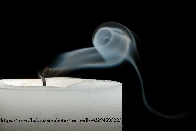

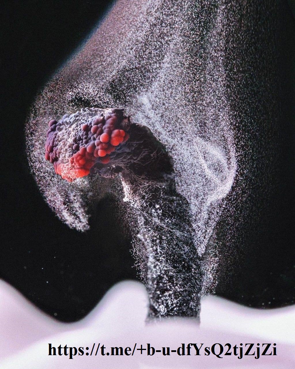

СообщениеДобавлено: Пн 19 Декабрь 2022, 21:30 Ответить с цитатойВернуться к началу
На фото - дым потушенной свечи "под микроскопом".
Мне казалось, что аэрозоль (туман) сконденсировавшихся паров парафина имеет не столь крупные частицы.
Но, нет... Другие источники подтверждают.
https://oir.mobi/628185-potuhshie-svechi.html
*Наверно, и "белый" дым из поленьев при растопке тоже не столь мелкий.
 Размер файла:  501.5 КБ
 Просмотров:  215 раз(а)

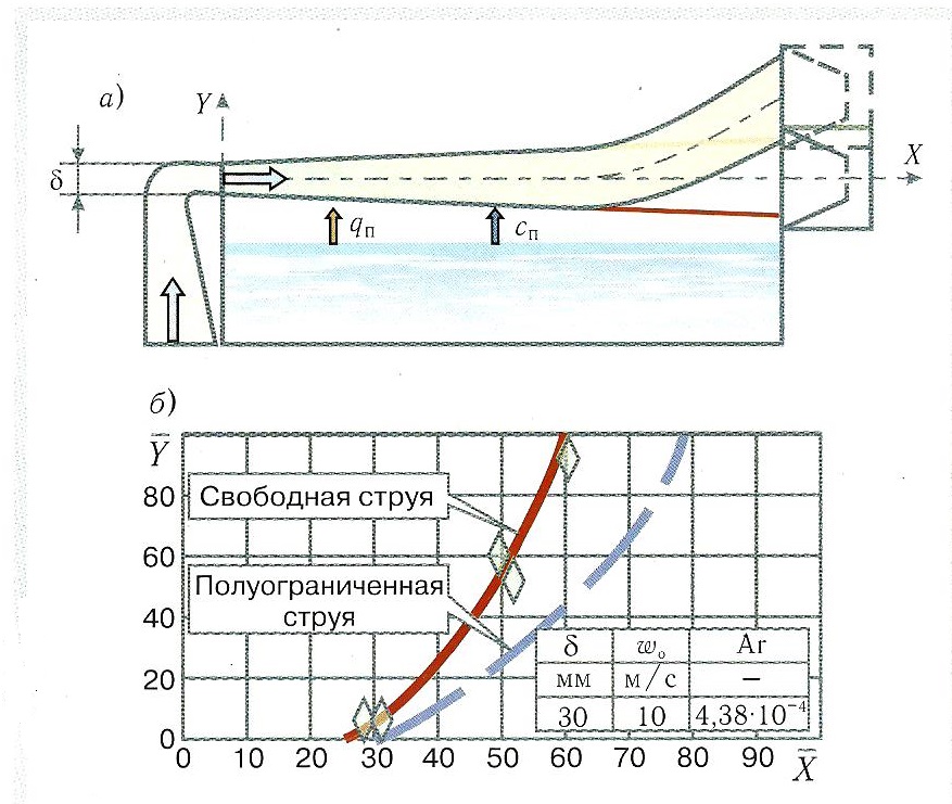

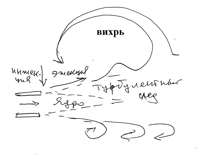

Сообщения: 6499
СообщениеДобавлено: Пн 19 Декабрь 2022, 21:59 Ответить с цитатойВернуться к началу
Дымовая визуализация вихря.
Частицы дыма не движутся относительно воздуха. Они движутся вместе с воздухом.
И "подкрашивают" его белесым туманом...
Потоки газа склонны к взвихриванию. Более того, идеальный газ (без вязкости) абсолютно турбулентен. Расширившаяся струя имеет внутри себя статическое давление большее, чем в сопле. Поэтому, радиальное (поперечное) всасывание газа в поток у сопла (инжекция) приводит к тому, что волнообразные возмущения струи могут переходить к обратным циркуляционным течениям - вихрям. Так, собственно, и формируется турбулентный след затопленной струи. Истекающая струя как-бы упирается в окружающий неподвижный воздух, раздвигает его, цепляет, захватывает, увлекает за собой вперед. Это увлечение (приведение в движение неподвижного газа "с повышением массы струи") называется турбулентной эжекцией, которая возникает вдобавок к вязкостной эжекции.
Это увлечение окружающего газа сильно тормозит струю. Поэтому, если струя идет вдоль по поверхности, она (хоть и тормозится трением), но не цепляется за неподвижный газ с увлечением. И такая струя полуограниченная имеет большую дальнобойность, чем струя, совсем не ограниченная поверхностями (то есть свободная). Это приводит к эффекту Коанда.
