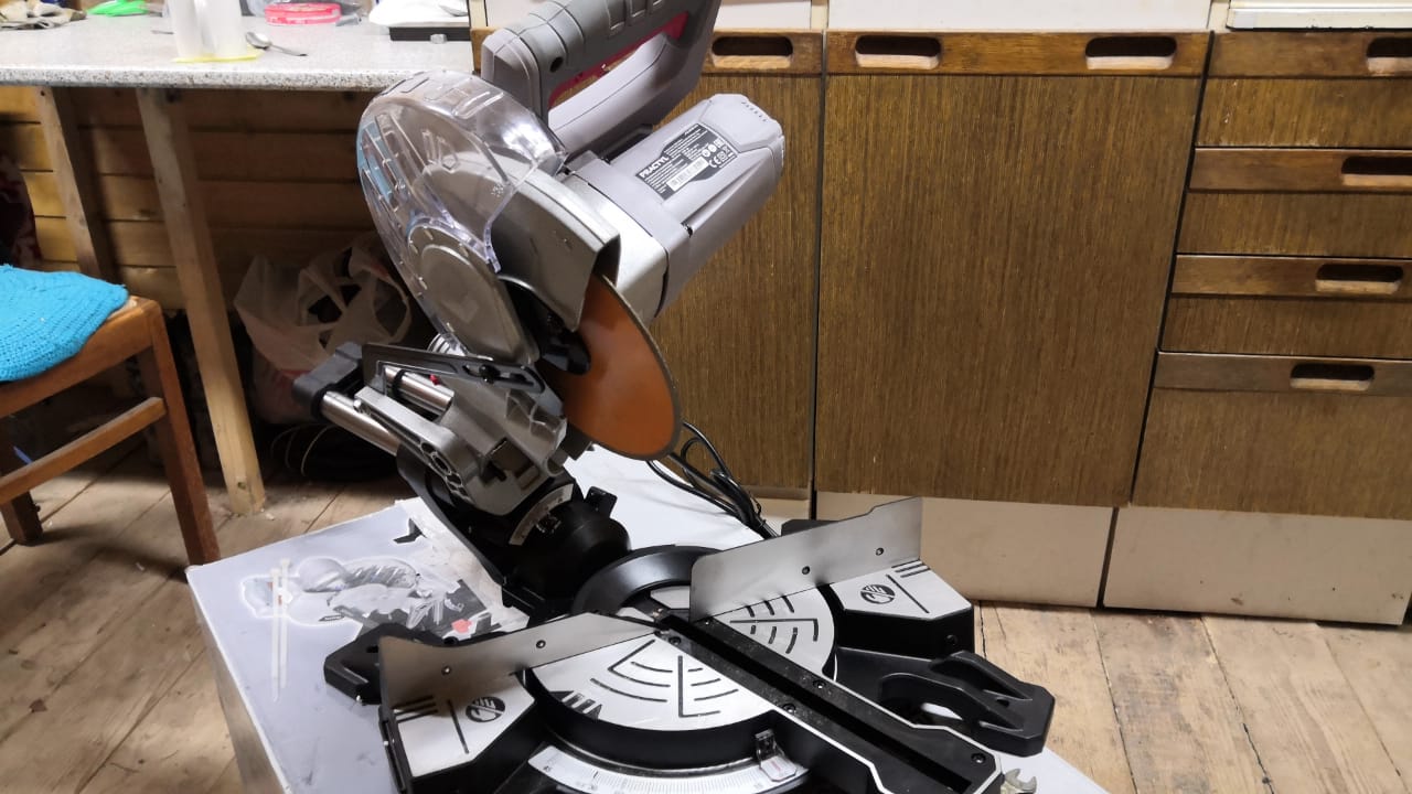

Всем здравия!
Пришла пора сложить банную печку на даче, оооочень долго и мучительно искал и собирал проект, а потом столько же долго думал как и чем я это дело (кирпичи) все буду пилить и подгонять, т.к. пилежки предстояло много.
Затея не нова и реализации были и вполне по видео успешны, так что берем и пробуем...
нет, нет... на ошибках учатся, плохо правда когда за свой счет Embarassed
Итог, куплена была торцовка с протяжкой Practyl с 210 режущим диском по дереву.
На нее или в нее решено было поставить алмазный диск для распиловки кирпича, но было маленькое но.... посадочное под диск у пилы на 30мм, а этот размер весьма сложно подобрать, но можно.
Так же как альтернатива диски по камню на 200 с посадочным на 32мм и ставится через кольцо, собственно что потом так же у куплено в запас по несколько штук)))
пила с диском на 180/30мм
 Размер файла:  113.77 КБ
 Просмотров:  261 раз(а)

СообщениеДобавлено: Пт 29 Июль 2022, 09:13 Ответить с цитатойВернуться к началу
Вобщем работалА отлично)) но все же немного сломалась.
Разлетелся подшипник на валу (уже куплен новый комплект с валом и шайбами - цена 650р.)
Но как вариант для упрощения и улучшения реза имеет право на жизнь. Отпилила весь шамотный сердечник для обращенки, очень удобно было пилить каналы для вторички (на крайнем ряду подъемного канала сломалась) Confused
готов был и даже ждал что раньше выйдет из строя, но нет - Razz
Теперь для прямого назначения будет использоваться.
Взамен куплен DW-24000 Embarassed
