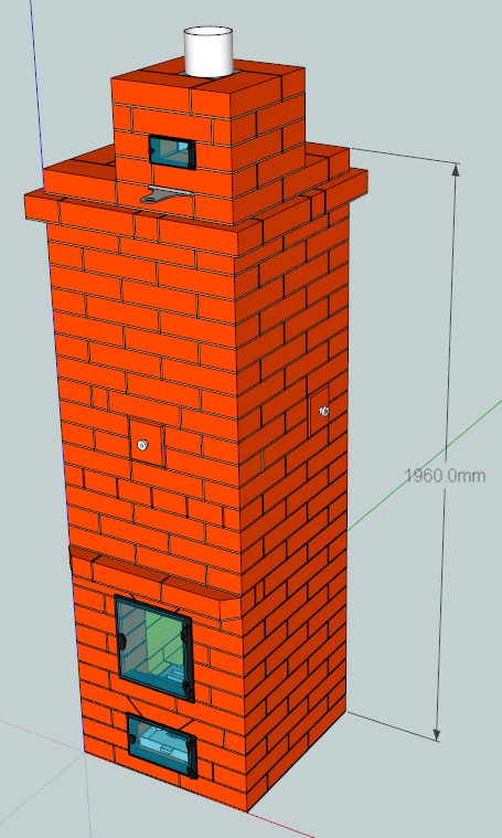

Проект подовой отопительной печи 2,5*2,5.
Шамот ША5, ША6. Делать нефутерованную топку не вижу смысла.
По традиции повторюсь:
Никаких претензий на новизну не имею.

tuomob писал(а):
На стенку "отражатель", под отражатель базальтовый картон 10 мм хотя-бы.
От печи до стены тонкие стеночки (60 мм) и образуется калориферный канал для съёма тепла с задней стенки печи.
Посмотрите проект в теме:
https://forum.stovemaster.ru/viewtopic.php?t=11559
Решите делать её, пересмотрю проект, может подкорректирую...
Спасибо за предложение. Почему бы и нет.
1. Получилось такую сделать? Как она в реальности себя покажет?
2. Под отражателем вы имеете ввиду нержавейку?
3. Можно ли у неё перенести выход трубы к задней стенке? У меня высота потолка 3.1м.
4. Как её ставить на перекрытие? Фундамент - буронабивные сваи. Можно под неё добавить. А под ней перекрытие с пирогом ЦСП-ППС-ЦСП. ППС разлагается при 60 градусах. Её на шанцах нужно ставить в таком случае?
5. Канал - это здорово. А тонкие стенки для него из чего лучше сделать?
1. Такое размещенин на троечку, по пятибальной шкале.
Мой совет: ставьте лучше хорошую "буржуйку".
По размещению согласен, не фонтан. Я заморочился наукой Васту. Вот приходиться изворачиваться. Это единственное место, куда её можно поставить.
Буржуйка по деньгам жестокая + дымоход через мои полные 2 этажа. Только от буржуйки тепло другое, не такое мягкое что ли. Хотя выглядит в интерьере красиво. В городе есть в наличии Везувий ПК-01 или 02. Ими и весь дом можно протопить. Надо подумать. Но хаят в комментариях, что это мол очень бюдждетные, что улицу топят, что конвекция из-за шамота в топке никакая.

Доброго времени суток!
Очень интересует порядовка печи 2,5 на 2,5 кирпича в сдовый домик.
Это оптимальный вариант с небольшим запасом по обогреваемой площади( объёму), да и места больше нет.
Это не новое строительство. Ранее на этом месте была варочная плита с отопительным щитком из страшных изразцов. Лет чуть более 20-ти плиту я разобрал, из кухни сделал комнатку и поставил буржуйку. а щиток переложил на кирпичный тонкостенный. Когда ещё работал, приезжал по выходным, да и в отпуск. Зимой здесь не жил. На лето буржуйку убирал, что бы не мешалась. Было удобно и вполне достаточно. Сейчас давно на пенсии. Буржуйка стала неподъёмной её таскать. Да и жить здесь хочется постоянно. В морозы надо два раза топить... Очень хочется переделать. Думаю заняться этим весной с наступлением тепла. Практически все материалы приготовлены.
Можно длину немного увеличить до 3-х кирпичей, что бы дровишки не кромсать, как в буржуйку. Размер поленьев как правило 35 см.
У меня коренная труба.
