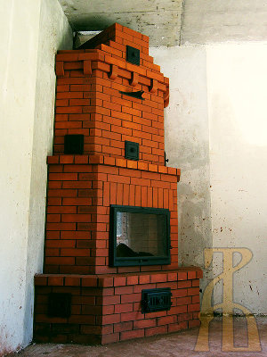

Будем строить дом (100м2). Хотим печь. Скорее всего печь-камин. Такую: https://www.osnovaremonta.ru/kladka-pechi-kamina-7kvt-biatlonpodrobnoe-poryadovoe-opisanie-kladki/
Можно без духовки и разного цвета кирпича.

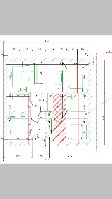

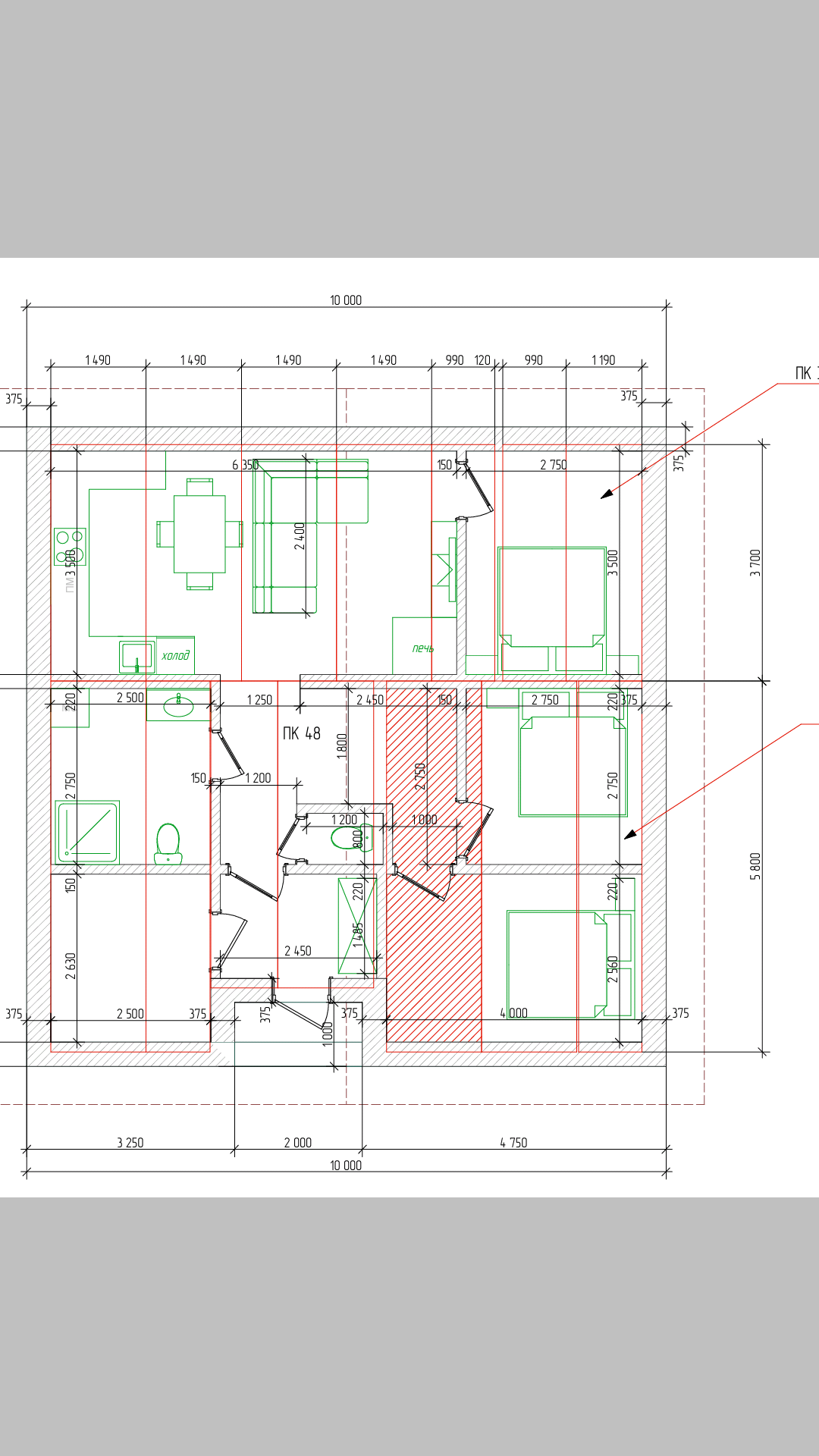

Сейчас два варианта: в стену (между холлом и гостиной) - она несущая, но это обсудим с архитектором и в угол (чтобы захватить три помещения). Liss прислал отличный вариант (спасибо!).
 Размер файла:  249.35 КБ
 Просмотров:  224 раз(а)
Нижняя правая комната - резервная. Думаю, там конвектор будет.

Можно камин в угол, а отопительную печь никак - нет! Даже если теплые полы и радиаторы. Сначала печь, а уже вокруг планировка и перегородки.

На самом деле возможно. Для отопления 100 кв. метров нужна большая мощная печь, киловатт эдак на 10, а при хорошем утеплении и меньше, и таковые существуют. Но лучше пару печей поменьше, тем более, если в доме несколько комнат.
Однако, если вы действительно хотите приблизиться к возможности полноценного печного отопления, то вашу планировку необходимо пересмотреть или найти более подходящую. Подсобные помещения и санузлы отапливать необязательно, но у вас без отопления остаются аж две спальни.
Если же оставить как есть, то печью отапливается меньше половины дома и печь нужна киловатта на 4, но её надо не просто загнать в угол, а например в этих стенах сделать проёмы, чтобы печь не удерживала тепло в себе, а отдавала в смежные помещения. Ну а те две спальни либо вам не нужны постоянно, а например только летом для гостей, либо отапливать их другой печью или иными приборами.
Хотя... За последние несколько лет было много подобных заказов, сначала приходится вот так вот объяснять, но выясняется, что ни заказчикам, ни архитекторам неохота ломать голову и переделывать проекты и в итоге печь остаётся не для отопления всего дома, а просто для души и кухни.

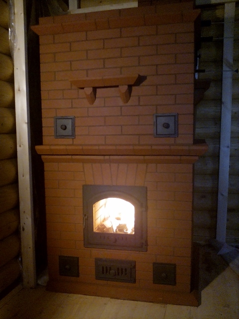

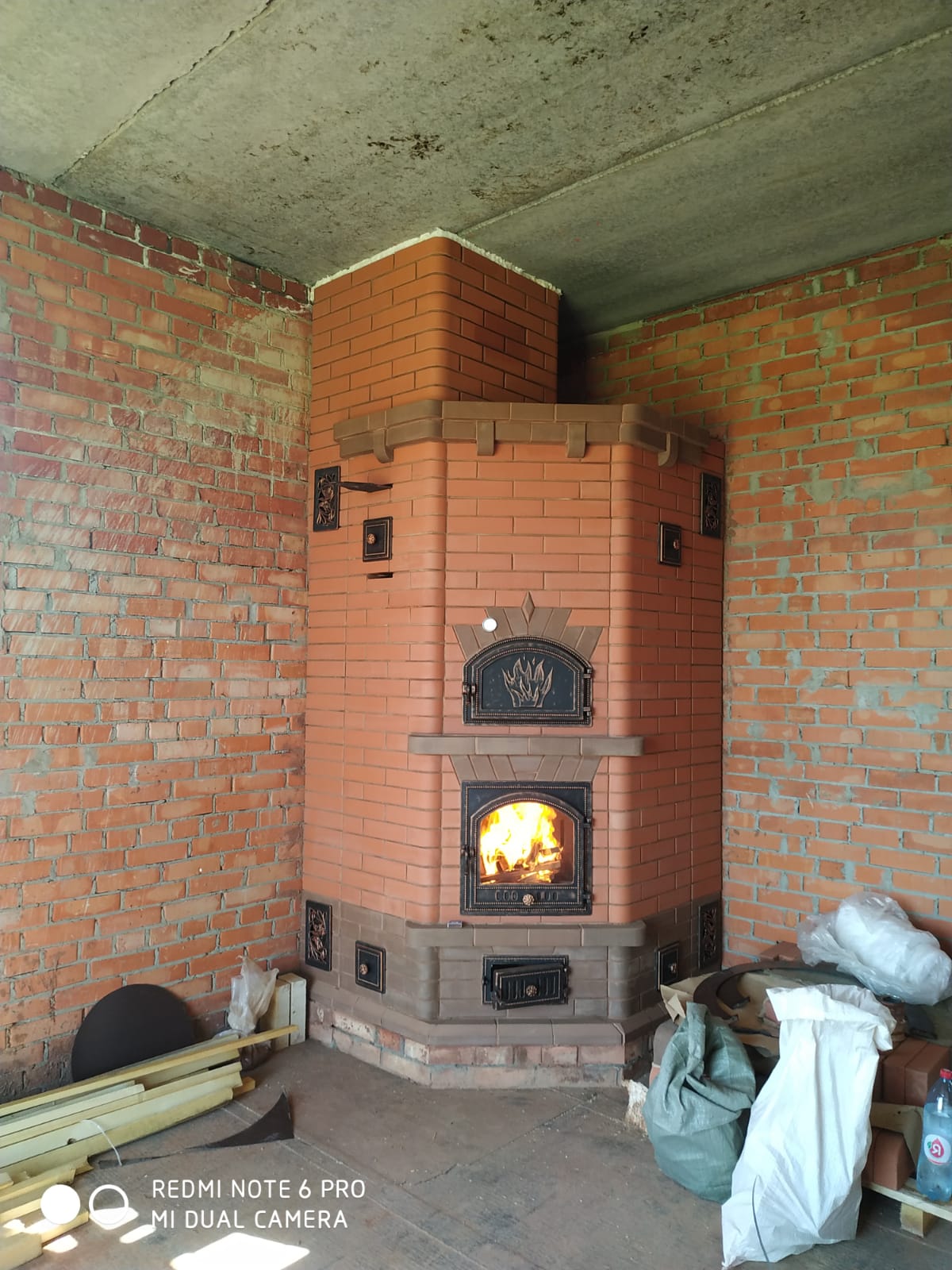

В зависимости от задач и требуемой мощности. Пример на фото, угловая каминопечь на 4 кВт/ч, 2 спереди и 2 сзади. Тоже предлагал сделать отступы с конвекционными каналами (ещё картинка), проём в соседнюю спальню, но поскольку печь в доме не является основным отопительным прибором, хозяева предпочли оставить 2 кВт и не заморачиваться. К тому же в том случае главное - большая стеклянная дверь, чтобы сидеть возле неё длинными зимними вечерами, а она тоже даёт немало тепла во время топки.

Если считать "от геометрии", мощность лицевой поверхности на уровне 4,5-5,0 кВт...
Если - без перекала!!!
Если, после прогорания углей и удаления пепла в поддувале, оставлять открытыми ДПод и ДХК, то более чем реально "заполучить" 7-8 кВт, но, только на ближайшие 9-10 часов...
