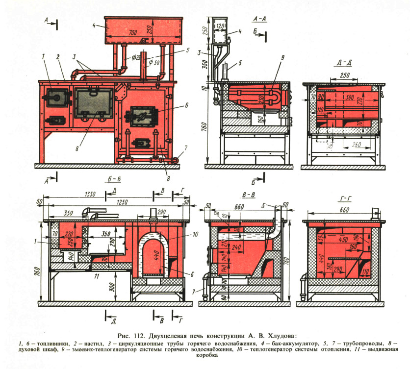

Покажите хоть один официальный проект и норматив советского периода? Где официальные законные рекомендации ? В студию пожалуйста.
Да почти в каждой советской книжке соотв. профиля можно найти не один такой проект.
И чугунный радиатор в кирпиче оттуда, и сварные (непонятно из чего и как))) змеевики, и коробчатые ТО из листовой чернухи - в кухонных плитах.
И занимались такими проектами (вполне официально) очень известные инженеры вроде Хлудова. И его система прошла официальные испытания, и рекомендовалась в книжках и для самостоятельной сварки, и для самостоятельной кладки.)
Как, собственно, и всю систему водяного отопления в целом разрешалось варить, настраивать и пускать самостоятельно от и до.
Именно в книжках -а не в нормативах. Покажите советские нормативы. А в книжках чего угодно можно написать -их что рецензировали? В 80 -х когда государство вожжи отпустило -много всяких кулибиных изобретателей появилось -пишущих статьи в журналы, книги писали и что ? А где нормативы? Я тоже в начале нулевых издал книгу -никто её не рецензировал не проверял достоверность информации -лишь проверяли -что бы не было плагиата.

Кстати -на картинке -это сажегонный комбайн -а не технически грамотная печь. Где нормативы того периода? Я в начале печной карьеры -когда ещё мало разбирался в печах -но зная основы физики и теплотехники -негативно относился к таким конструкциям -с кучей металла в печи. Посмотреть проекты в книгах 80-х гг -там даже в порядовках каналы перекрыты металлическими уголками. Всякие бачки и духовки встроены в печи. Технически неграмотные печеклады до сих пор это бредовые проекты применяют на практике.

Я ведь не утверждаю, что эти конструкции хороши.)
Но то, что они строились по официальным проектам самостоятельно и совершенно легально - факт.
И нет, в советских книжках никогда не рекомендовалось того, что было запрещено, такое стало возможным только в постсоветских текстах...)

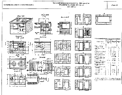

Навалом. Серия КПВ, серия КПМ, КТП.

Вот-вот, тоже очень известный проект для самостоятельного изготовления, причём прямо из альбома Госстроя, если я не ошибаюсь...
И вспомнил о саже... где-то когда-то видел, наверное, первый проект с чугунными радиаторами, так вот там их было два, и они были широко разнесены по стенкам топки, а обычный кирпичный свод, таким образом, грел дрова, и пламенного пространства хватало тоже... жаль, сейчас не могу найти картинку, в компе бардак...)
