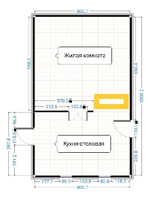

Здравствуйте. Помогите подобрать печь для дома 6 на 10м.
Дом разделен на две комнаты. По плану печь будет находится в жилой комнате, но лицевая будет смотреть на кухню столовую, соответственно оттуда и топить.
Приезжаем на дачу обычно с марта по конец октября.
Единственнойе что нашел,это т-образная печь на 50-55 квадратов.
Дом из бруса
Пс. Двери по бокам в пристройки.

Делать печь кто будет?
Печник или самостоятельно?
А ещё очень полезно посчитать теплопотери домика, из расчёта, что с марта по октябрь нет мороза.
Я к тому, что огромная не нужна (под морозы -25).
Сам буду. Опыта нет, но есть большое желание.

Вот фотографии с места приступления

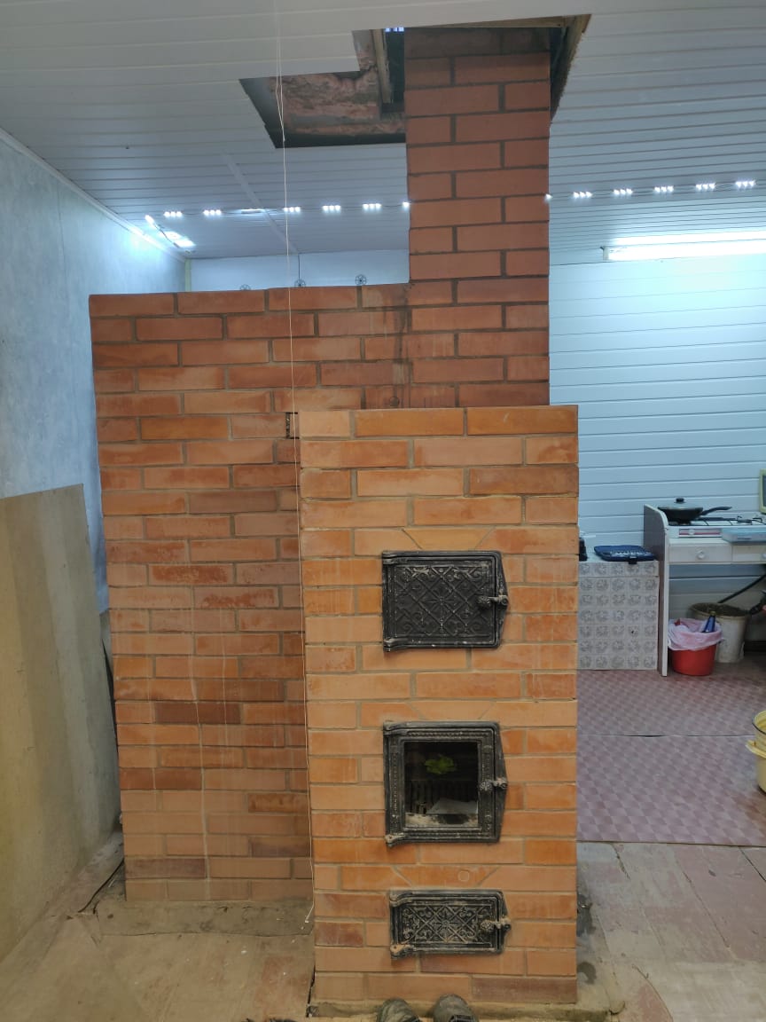

Вот такая подойдёт?
Отзеркалю проект.
Но лучше без хлебной камеры.

Вот такая подойдёт?
Отзеркалю проект.
Вообще отлично, проем под трубу как раз слева

Это печь 3,5-5 кирпичей.
Вам какой размер войдёт?
От стены справа по плану 260 мм минимум отступить надо.
В личные сообщения загляните.
