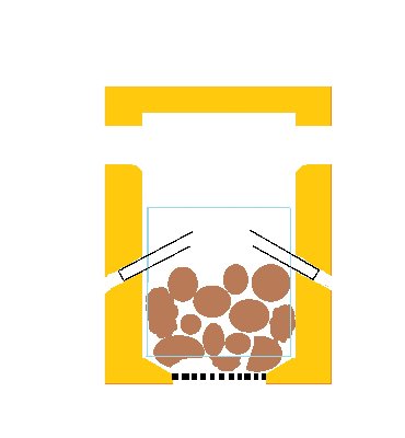

*Кстати, в п.102-б рекомендуют делать распределенный ввод вторичного воздуха по всей длине пламени.
Я специально печку у Термофора (Бессонов) изготовить выпросил, так и сяк пробовал - если ВВ чуть выше подавать, ноль эффекта.
Так что половину современных "дырявых" печей, в том числе и европейских, бракую... :D

...*Кстати, в п.102-б рекомендуют делать распределённый ввод вторичного воздуха по всей длине пламени.
Так что половину современных "дырявых" печей, в том числе и европейских, бракую... Very Happy
Солидарирую...
Из жаропрочных материалов (титан, жаропрочка...) попробовать, бы, подачу ВВ по-над верхушкой уложенного топлива, по типу некоторых "пиролизных" котлов, в самую серёдку нижней части пламени.
Примерно, по середине топочной дверки, по высоте...
Да. Не выше. Тоже так считаю.
*Можно и наклон вверх дать. Чтобы ВВ в дрова не попадал. А весь "дым" вокруг дров прямо в пламя сдувался.

Вторичный воздух наверное следует вводить в те места, в которых есть соответствующие условия для его взаимодействия. Температура, возможность смешения с дымовыми газами, возможность выдержки получаемой газовой смеси под температурой и т д. Опять же сам вторичный воздух желательно нагревать, чтобы он не приводил просто к "заморозке" продуктов неполного сгорания.
Сообщения: 6016
СообщениеДобавлено: Пн 30 Май 2022, 10:13 Ответить с цитатойВернуться к началу
В топку паровозную, капельно, по центру КР, подавалась вода, которая, выкипая, увеличивала ПЕРЕМЕШИВАНИЕ пиролизных газов с воздухом.
ЗАМОРОЧКИ с подачей ВВ в "холодный" центр пламени не для всякой топки актуальны.
И не для всякого топлива.
Всё - сугубо индивидуально Confused
