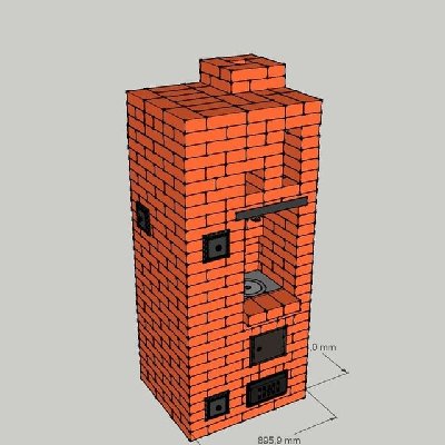

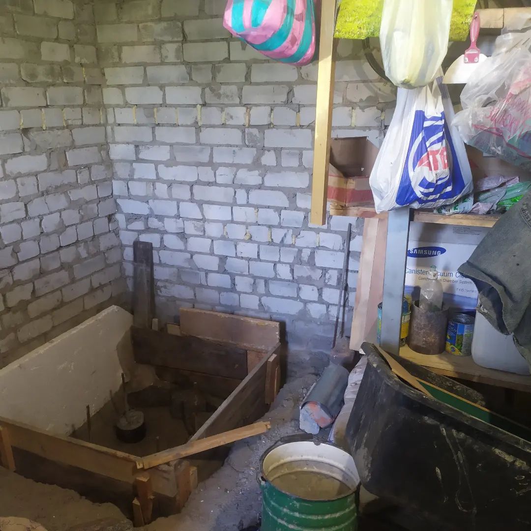

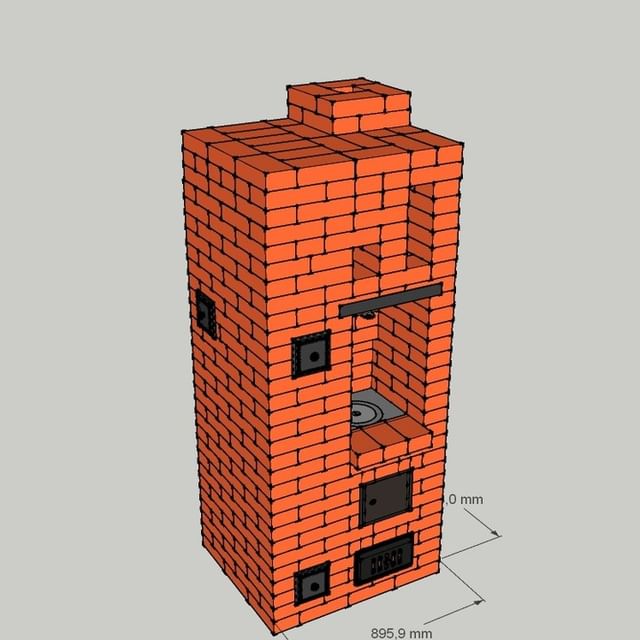

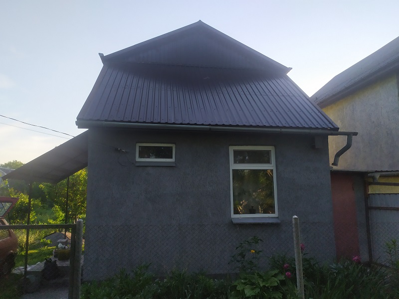

Если на форуме остался кто-то в живых (из старожилов) - отзовитесь, пожалуйста.
Понадобилась печь в дачном домике.
Изначально в проекте не было, но в процессе віыснилось, что в марте-апреле и октябре-декабре по саду-огороду работ еще много, а ночевать на выходные (чтобы не тратить время и деньги на дорогу туда-сюда) - прохладно. Понадобилась печка для отопления. Но место под нее осталось только в углу под лестницей размером не более чем 3 на 3,5 кирпича.
Сначала глаз лег на пресловутую "Кроху" с air-hot.ru (2,5 на 3 кирпича)/ Под нее закупилась и фурнитура. 1-конфорочная плита, дверки, чистки и задвижки.
Потом на Ютубе встретился вариант Крохи 2,5 на 3,5 кирпича.
А в конце концоі біла найдена наиболее крупная из подходящих печек - ОВИК-19.
Не проект потребовал некоторой переработки.
Перенесена в угол труба (иначе никак, любое другое расположение перекрывает выход с лестницы на 2-й этаж), а задвижки перенесены на переднюю стенку.
Выход в трубу уменьшен до четверика, ибо далее (по 2-у этажу и на чердак) пойдет нержавейка 140 мм, обложеная газоблоком 100*200*600 пополам (такой себе четверик 400*400 наружных, 200*200 внутренних) с прокладкой из базальтовой ваты
Гляньте, пожалуйста, проект в сКетчупе. Будет ли такое функционировать вообще, или может что-то надо переделать?
Почему-то не могу прикрепить файл с проектом в SketchUp 2022 (размер 1300 КБ). Поэтому ссылка на Гугл-диск https://drive.google.com/file/d/1pZye_rKvd1VkL4WYw7ugmfj5GXlEKjwq/view?usp=sharing
Котлован под фундамент
 Размер файла:  155.79 КБ
 Просмотров:  212 раз(а)

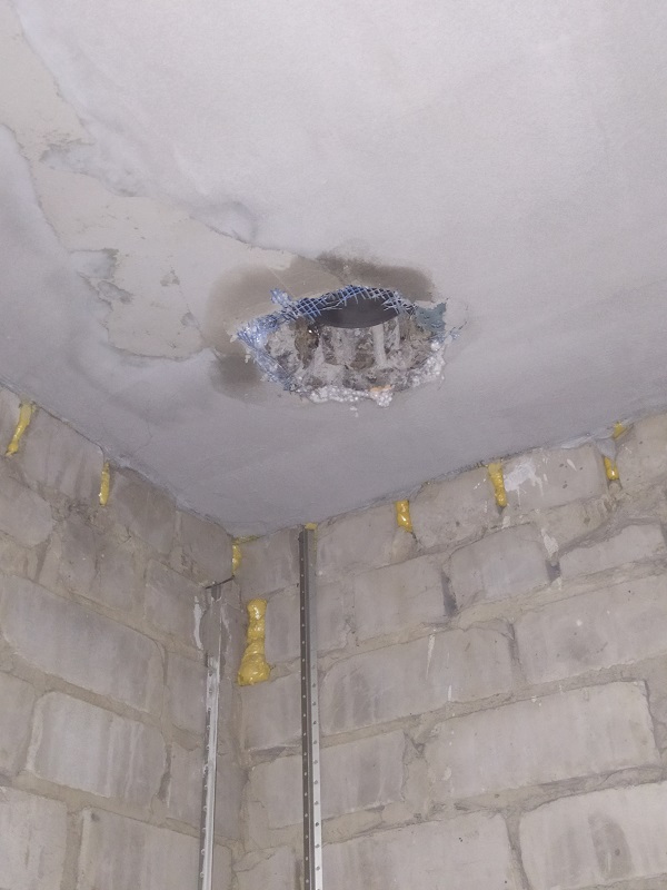

СообщениеДобавлено: Пн 13 Июнь 2022, 20:51 Ответить с цитатойВернуться к началу

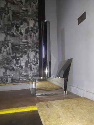

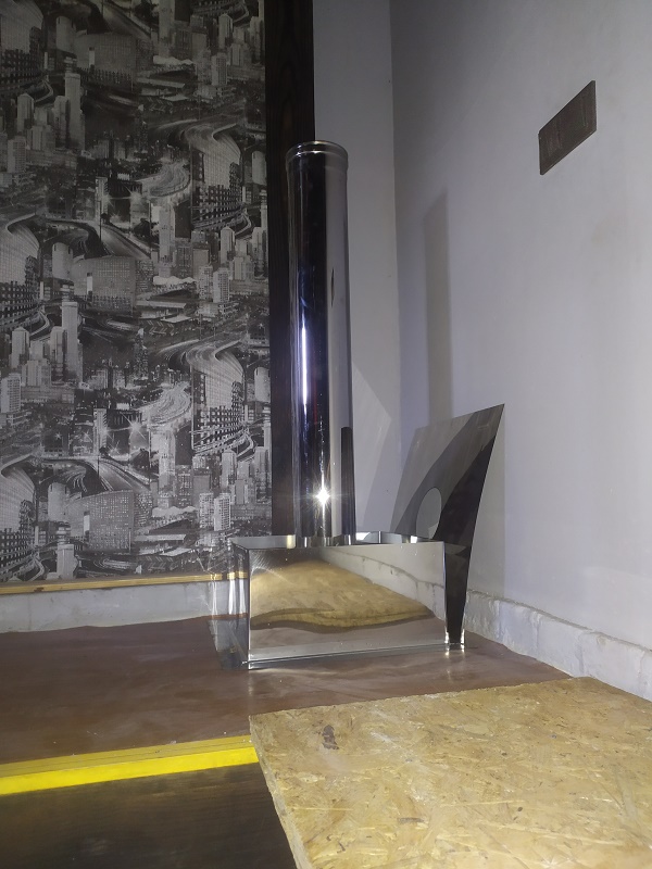

"Прошел" сегодня межэтажное перекрытие под дымоход. 12 см ж/б плита. С помощью перфоратора (бетон), болгарки (арматура) и какой-то матери.
На 2-м этаже это будет где-то здесь
 Размер файла:  153.91 КБ
 Просмотров:  242 раз(а)
Вид снизу
 Размер файла:  111.74 КБ
 Просмотров:  215 раз(а)
Сообщения: 2378
СообщениеДобавлено: Вт 14 Июнь 2022, 08:51 Ответить с цитатойВернуться к началу
Не раскрывается архив.
В архиве только файл с расширением .skp размером 612К нужен.
Он загрузится на форум.
И пож-ста в 8-й версии скетча.

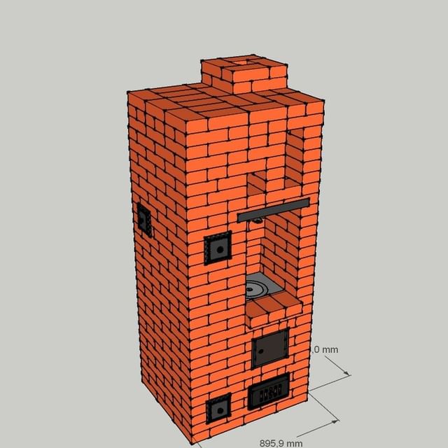

Может вот такого плана печь сделать?
Более разумная печь получится. И труба где надо.
https://forum.stovemaster.ru/viewtopic.php?t=11093 (малая поддувальная)
https://forum.stovemaster.ru/viewtopic.php?t=11093&postdays=0&postorder=asc&&start=60 (Большая поддувальная)

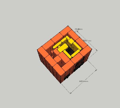

СообщениеДобавлено: Вт 14 Июнь 2022, 09:24 Ответить с цитатойВернуться к началу

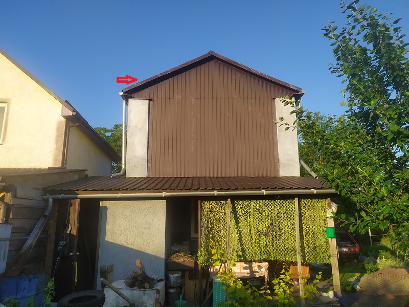

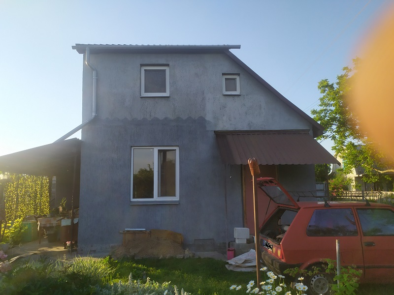

1. Нужна отопительно-варочная на 1 конфорку (плита 410*340). И не столько для приготовления пищи, сколько для "быстрого тепла". Приехали в пятницу к 7-и. И до сна чтобы прогрело.
2. 2,5 на 3,5 в Ютубе полно отопительно-варочных, и пошагово процесс кладки показан. Но там каналы идут не со стороны комнаты, а ближе к стене - будут сарай греть. А в ОВИК19 при таком расположении большая часть тепла идет в комнату.
3. Пересохранил в 8-ке.
4. По поводу размеров домика. 1 этаж 4,70 на 6 метров в кирпич. 2 этаж - полноценный 4,70 на 3,60, две стены - пеноблок, третья - "щитовая (профнастил+вата 150 мм+ОСБ)". + "мансарда" 4,70 на 2.40.
Теплоизолирован пенопласт 5-ка.
Где-то так:
Труба будет где-то в р-не красной стрелки
 Размер файла:  203.94 КБ
 Просмотров:  231 раз(а)
 Размер файла:  125.73 КБ
 Просмотров:  243 раз(а)
 Размер файла:  137.39 КБ
 Просмотров:  219 раз(а)

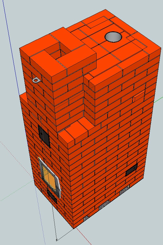

Сообщения: 2378
СообщениеДобавлено: Вт 14 Июнь 2022, 09:53 Ответить с цитатойВернуться к началу
Вроде нормально.
Верхние прочистки лучше с кирпича сделать (посмотри в мои проекты)
Нижнюю оставить в металле, зольный вынос выгребать.
Если о готовке не думать, то поднял-бы плиту на 2-3 ряда для лучшего сгорания в топке.
Чуть подправил в проекте.
ps: А регион какой?
_1конф_s8.rar
 Название файла:  _1конф_s8.rar
 Размер файла:  342.59 КБ
 Скачено:  307 раз(а)

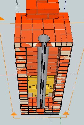

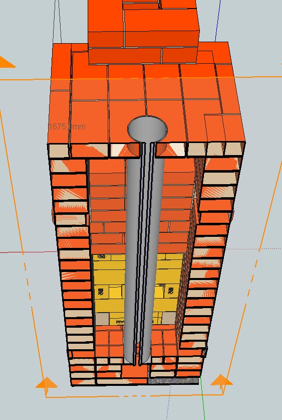

Сообщения: 2378
СообщениеДобавлено: Вт 14 Июнь 2022, 11:33 Ответить с цитатойВернуться к началу
Очень древний проект 2014 года.
Сейчас сделал-бы по другому.
Под показ МЫСЛИ "пойдёть".
Труба больше 100 мм диаметром.
Ещё один-два ряда красного кирпича надо положить.
Считаю, что этот вариант будет намного эффективнее плиты.
И по окончании калориферного прогрева помещения можно всегда "накрыть" верхний выход. И печь становится просто кирпичной теплоёмкой печью. Smile Радость
Если есть "социальный запрос", то могу вернуться к совершенствованию этой схемы.
ps: Если-бы сейчас делал себе печь на даче, то сделал-бы эту схему. Найти трубу не считаю проблемой.
 Размер файла:  187.34 КБ
 Просмотров:  226 раз(а)
 Размер файла:  131.13 КБ
altairandy
Сообщения: 77
Регион: Upper Plavni
СообщениеДобавлено: Вт 14 Июнь 2022, 12:05 Ответить с цитатойВернуться к началу
Вроде нормально...
ps: А регион какой?
Огромное спасибо за отзывчивость.
Центральная Украина ... В прошлом сезоне до середины декабря ездили, в этом запустились в начале марта. А Брунькой брызгать еще до событий (так назовем во избежаниеSmile ездил.
Отражение от стен за счет покраски (серебрянкой планирую). Калориферные каналы тоже в планах. Правда наружные, из водосточных труб и гибкого алюминиевого рукава для вытяжек. С вентилятором от компа
А плита просто уже закуплена. Я же там писал, что изначально планировалась "Кроха". Не использовать теперь - жаба задавит (как у нас говорят). Да и пригодиться может. Чайник там вскипятить

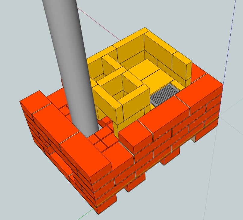

Сообщения: 2378
СообщениеДобавлено: Вт 14 Июнь 2022, 15:19 Ответить с цитатойВернуться к началу
Лучше лист железа-оцинковки (лучше конечно блестючая нержавейка), под ней к стене базальтовый картон. Чтобы тепло в стену не уходило.
Я имею в виду пространство за печкой до стен.
На фото видно как (отступ печки по 240 мм от стен).
https://forum.stovemaster.ru/download.php?id=46176
Снизу слева-справа видны нижние отверстия для входа в Калориферный канал (КК).
Всё просто - всё запечное пространство - КК.
Идея с трубой в качестве КК не вдохновила? Очень разумно.
Подумаю под твою ситуацию в качестве тренировки мозгов Smile

Сообщения: 2378
СообщениеДобавлено: Вт 14 Июнь 2022, 16:24 Ответить с цитатойВернуться к началу
Неплохо получается, мне нравится Smile Радость
Шамот ШБ6. Перекрою топку тоже ШБ6.
Проект выложу в отдельную тему, ссылку покажу.

Труба там - нержавейка? Дымоходная? Какого диаметра и толщины стенки?
Прикинул сейчас, 100-ку 0,5 мм я еще по деньгам потяну. 2 по метру и одну 0,3

Поддувальная тоже 210, высота 2 ряда.
Прочистки чугунные есть 130*135 3 штуки.
Задвижки 2 штуки на четверик.
Плита 410*340.
P.S. Фундамент вручную приходится бетонировать. Послойно. Залил 20-25 см бутобетона. Осталось теперь 23 см железобетонную плиту.
У соседа по даче есть бетономешалка (как то брал у него раньше, то денег не просил), но на другом конце города, километрах в 10-и. Так чтобы свозить ее туда-сюда (нужна машина с прицепом или бусик) надо 2000 если на рубли переводить. Вот такая вот логистика.
Кирпич и ГПС готовую своей довозил из соседнего города на той неделе. 2 ходки по 80 штук и по 3 мешка (больший вес не тянет, и так рессора до ровного разгибается). Проехал 100 км в общей сложности. В переводе - 800 р только на газ.
Так что надо собирать "толоку", на руках бетон колотить. Тяпками, по дедовской технологии
В вашем проекте, смотрю "глубина" в 2,5 кирпича получается.
По фундаменту есть место на 3. И даже 3 с четвертью.
И кирпича нормального (М150-М200) запасено штук 600 (ну то есть реально после отбраковки 450-500).
Но и не больше (по месту только М75 остался в продаже).
В 3 глубиной сподручней топка получается конечно.
Если будете делать, сделаю на 3-3,5.
Имел в виду вместо печи 2,5-3,5 сделать печь 3-3,5, с калориферной трубой.
Труба в проекте "черная" 125 мм диаметром, какую удастся найти. Может толще-тоньше.
