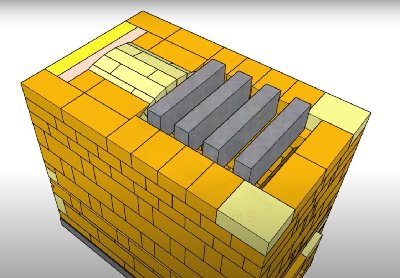

Всем добрый день. Уважаемые форумчане, прошу совета. Строим банную печь (закрытая каменка). По проекту перекрытие топливника состоит из двух частей. 1 - ряд чугунных кирпичей сечением 120х60 (для принятия первого теплового удара как я понимаю)/Users/Sergey/Desktop/1 ряд.jpg.
2-два ряда чугунных кирпичей сечением 60х60 уложенных перпендикулярно для удержания нагрузки каменной закладки.
Одного чугуна без доставки в Калининград аж на 80 с лишним тысяч. Дороговато однако. Вот несколько соображений
1 Вместо первого ряда чугуна использовать шамотные плиты. Например ШБ-94 распиленные пополам. Сечение плиты 230х75. Пополам получается примерно 110х75. Ставим на ребро.
2 Для удержания веса каменной закладки достаточно и одного ряда чугунных чушек сечением 60х60. Сверху на них колосники и потом камни.
Это мои соображения. Поправьте меня, если я не прав. А может у кого-то другое решение? Вот к примеру я видел
такой вариант.
/Users/Sergey/Desktop/рельса.jpg
Перекрытие аркой сверху железнодорожная рельса. Насколько вообще возможно использовать сталь в этом месте печи?
В общем буду признателен за любые мнения. Единственно, попрошу варианты типа - "зачем так заморачиваться, кидай колосники а на них камни и будет тебе счастье" прошу не предлагать.

Судя по тексту, Вы рассматриваете т.н. "прямоточку".
Не втягиваясь в дебаты (каждая схема имеет место быть), пока не поздно, порекомендую рассмотреть "факельную" каменку, высокую, либо - низкую.
Они избавлены от подобных, вт.ч. термических, нагрузок.
Для "ориентирования на местности" -https://forum.stovemaster.ru/viewtopic.php?t=6251
Успехов!

Печь с опускным и подъёмным каналами. Если не ошибаюсь. это называется фильтрующая. Здесь без вариантов. Уже в процессе строительства.

В "фильтрующих" каменках топливник реально перекрыть кирпичами ШАмотными (напуском) за 2-3 ряда кладки плашмя.
И за 1-ин, плитами ШАмотными.
Чугун в таком перекрытии продержится не долго...
Титаново/вольфрамово/ниобийные изделия попробуйте Cool
Тантал с молибденом - лишними не будут...

То есть я так понял, что шамот даже предпочтительнее. Ну вот конкретно описанные мною в верхнем посте вариант из плит ШБ-94 годится? (они у меня просто есть в наличии)
Три плиты распилить пополам. Получается шесть брусков сечением 112х75. Положить на ребро естественно.
такой вариант.
