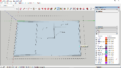

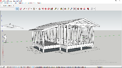

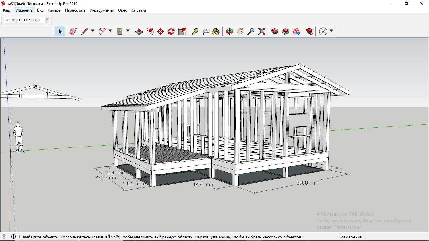

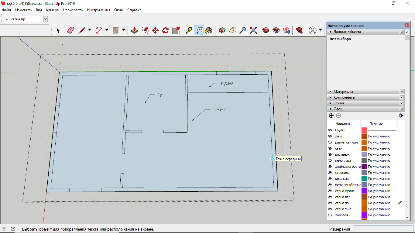

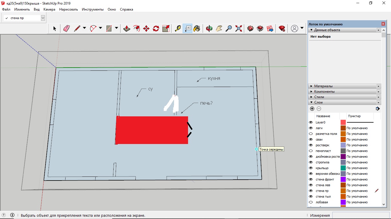

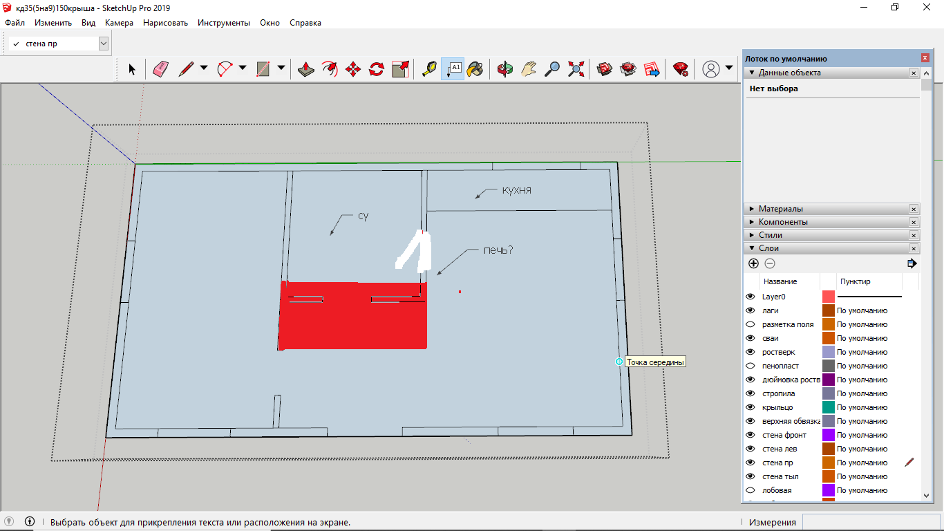

добрый вечер,начну немного издалека...начал я строительство небольшого каркасника 5 на 9 плюс небольшая терасса,которую скорее остеклю и буду использовать как холодный тамбур.планировал я его отапливать конвекторами и использовать по выходным.сейчас,переосмыслив,понял ,что дом будет использоваться намного чаще и мне нужна печь,тем более в снт иногда отключают свет.в данный момент собран каркас дома и закрыта крыша,в ближайшее время зашью осп стены снаружи.прошу помощи с расположением и выбором печи для данного дома?стены планирую утеплить в 200 мм ,потолок и пол мин 250мм.внутренние перегородки еще не собраны,предполагаемую планировку прилагаю.печь хочу сложить сам,небольшой опыт кладки кирпича имею,инструмент тоже.хотелось бы до холодов определиться и залить фундамент.печь нужна только для отопления.какую литературу мне полезно будет прочесть?к каким печам присмотреться?

Планировка не очень под печное отопление (санузел по центру как-то не очень "смотрится").
Левая комната наверно спальня и совсем без отопления.
Желательно пересмотреть и сделать печь между комнат с топочной в сторону кухни-холла.
Либо место печи к спальне-санузлу пересмотреть.

антон.р писал(а):
небольшого каркасника 5 на 9 плюс небольшая терасса, которую скорее остеклю и буду использовать как холодный тамбур
Выложите сам проект в SketchUp (сохраните в 8-й версии и заархивируйте). Либо ко мне на электронную почту (в личном сообщении написал).
Подумаю "по месту".

Поменять не получится, сваи забиты, каркас построен

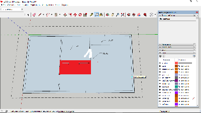

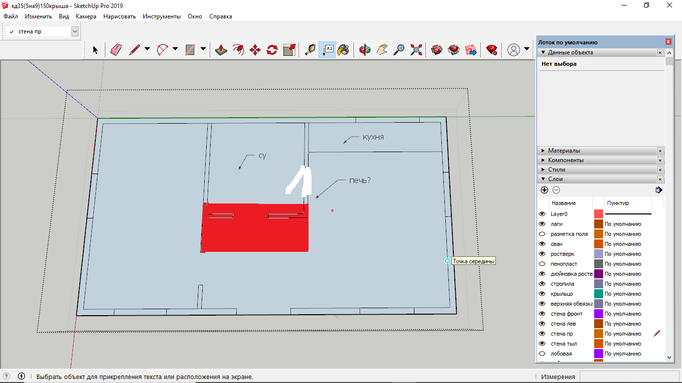

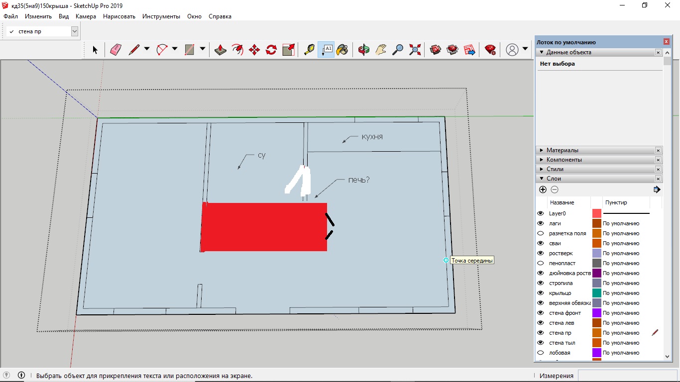

СообщениеДобавлено: Ср 5 Октябрь 2022, 20:53 Ответить с цитатойВернуться к началу
перенсти дверь в с/у и поставить такую вот вытянутую печь. да левая комната будет недогрета

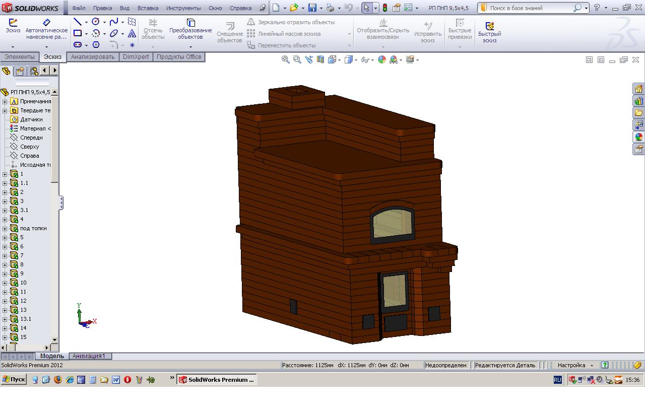

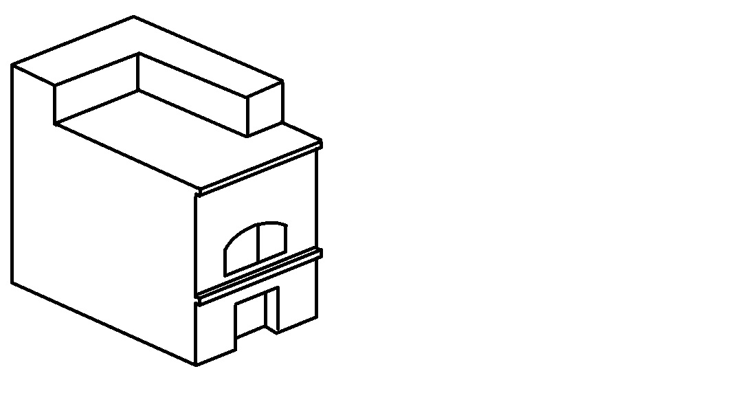

Вот, подобную рассмотрите:
 Размер файла:  52.2 КБ
 Просмотров:  171 раз(а)
 Размер файла:  187.86 КБ
 Просмотров:  151 раз(а)

Дайте СХЕМУ раскладки половых балок, с размерами.
Сообщения: 5970
СообщениеДобавлено: Чт 6 Октябрь 2022, 21:53 Ответить с цитатойВернуться к началу

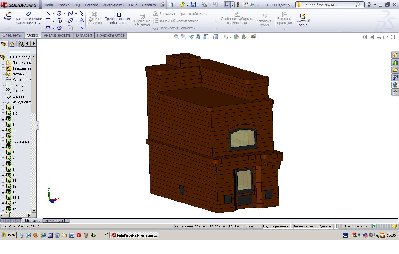

Из 5-ти метров ширины, под печку понадобится "отрезать" не менее 102 см., с учётом калориферной ниши для увеличения площади теплоотдающей, в спальную комнату.
Сообщения: 5970
СообщениеДобавлено: Пт 7 Октябрь 2022, 20:31 Ответить с цитатойВернуться к началу
Размеры в плане 9,5х4,5.
Расчётная мощность 9 кВт/час. при потолках 250 см.
В т.ч. в спальне - 2,5 Cool
В санкомнате накопительный электро-водонагреватель м.б. подключён к встроенному регистру ГВС, для экономии электроэнергии.

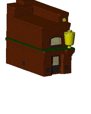

Сообщения: 5970
СообщениеДобавлено: Пт 7 Октябрь 2022, 21:38 Ответить с цитатойВернуться к началу
"Положили" каменную плитку на первую полочку и "воодрузили" «Золотого Иван Иваныча» Razz
Ну - и самоварник ему, как положено! Very Happy

СообщениеДобавлено: Пн 17 Октябрь 2022, 13:57 Ответить с цитатойВернуться к началу

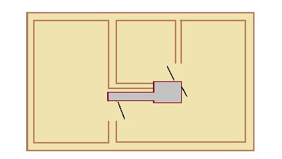

А, вот - такую?
 Размер файла:  65.19 КБ
 Просмотров:  145 раз(а)
Сообщения: 2362
СообщениеДобавлено: Пн 17 Октябрь 2022, 14:36 Ответить с цитатойВернуться к началу
А, вот - такую?
Интересный вариант к этому плану домика.
