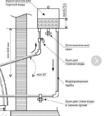

Добрый день всем.Прошу совета.
Бак ГВС предполагается разместить сверху печи. (закрытая каменка с колпаком). Нагрев через регистр, помещенный в опускной канал. Принципиальная схема подвода патрубков выглядит так (рис 1). Но поскольку бак стоит прямо на печи, подвод снизу возможен. Нужно боковое включение. Например вот так (рис 2).
Сомнение вызывает верхний патрубок. Предположим что водой в первые же часы начали активно пользоваться и уровень в баке опустился ниже верхнего патрубка. Тогда водообращение в регистре остановится. Температура в опускном канале??? Как она меняется после окончания топки? Наверное она всё-таки не падает моментально и вода в регистре в итоге будет просто кипеть. Насколько мои сомнения реальны?

Кусок шланга и поплавок в бак. Уровень воды в баке упал, поплавок опустил шланг. А если к нему еще клапан от унитаза добавить на подпитку, то система вообще будет автоматической. Правда клапан вряд ли будет в горячей воде долго жить, но это просто для общего описания технологии. Smile
Извините, но это масло масляное... Воду греют либо в регистре, либо на печи, либо в на трубном модуле...
Во всех трех (двух) это уже перебор...
С чего ему останавливаться? Смотрите (в книжке) ЗАКОН СООБЩАЮЩИХСЯ СОСУДОВ...
После окончания топки тепло будет передаваться только от теплоёмкой стенки, но с небольшой интенсивностью...
А вот если от регистра и тела печи, то греться точно будет и ЗАКИПИТ...
Если только от регистра, то греться практически будет с довольно низкой интенсивностью, потому как теплоемкость воздуха сильно меньше теплоемкости кирпича...

делайте как на рис. 1.
Дополнительно
1. кран для отбора горячей воды поставьте на обратку.
2. выше крана поставьте фильтр ( грязевик ) для очистки системы и отбора горячей воды. В отвод горячей воды еще можно поставить и более мелкий фильтр для защиты смесителя, но грязевик в контур теплообменник-бак обязательно!
3. На выходе из печки ( на подаче) - сразу группу безопасности: клапан давления и отводчик воздуха с запорным клапаном - стандартная схема подключения любого котла
4. Если обвязывать будете полипропиленом, то примите к сведению, что он значительно расширяется при нагревании.
Вообще говоря, Ваша тема - это небольшая переработка схемы обвязки твердотопливного котла. В ютьюбе - полно.
Можно сделать байпас с трехходовым смесительным краном ( сразу после группы безопасности соединить обратку с подачей) чтобы не засаживать холодным теплообменником опускной канал.
И , конечно, крайне не рекомендую гонять такую систему без воды.
Температуры в опускном канале сильно зависят от конструкции. Но если Вы будете исходить из широкого диапазона 200- 600 С - Вы не ошибетесь.

рис 2 - принципиально неверен. Как только уровень воды упадет ниже подключения патрубка 3, то водяной контур разомкнется ( сообщающиеся сосуды) и циркуляции не будет. Поэтому все подключения - снизу.

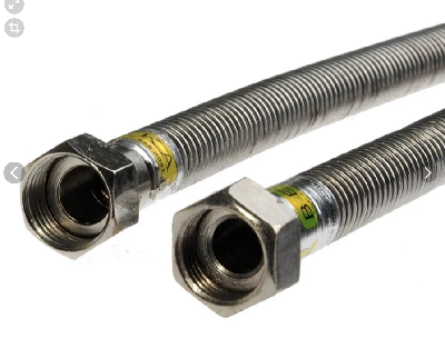

Всем спасибо за ответы. Попутно вопрос касаемо труб. Есть необходимость в гибком шланге. Учитывая температуры нагрева регистра можно ли использовать газовые металлические гофрированные шланги? Не знаю из чего там сделаны прокладки (паранит?) Но резиновые как я понимаю не годятся.
