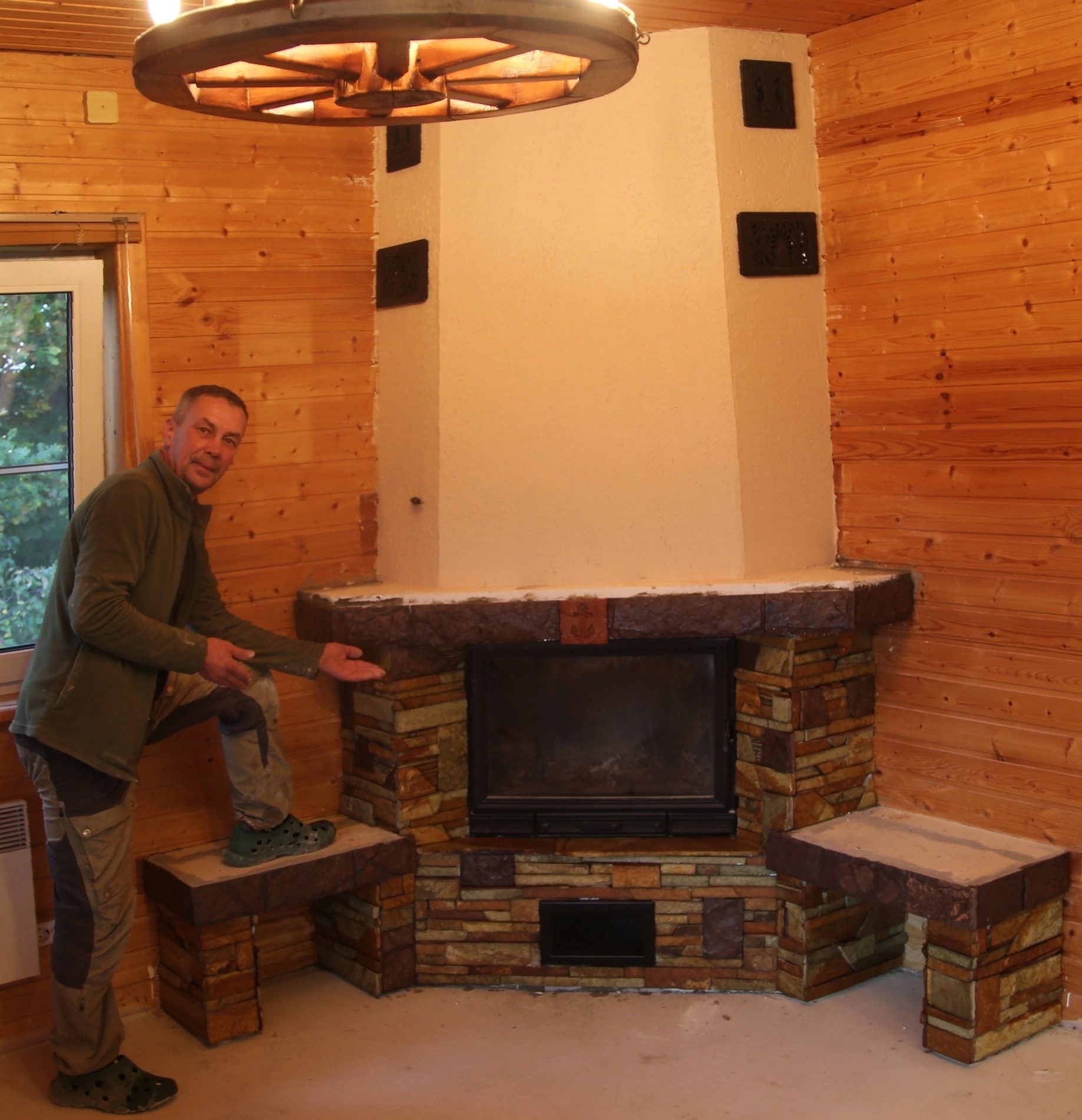

Крик души.
Вся наша история началась в конце августа этого 2022 года. Купили дом, в доме камин(кассета). Решили облагородить внешне. Ребята, которые делают в доме ремонт(русские специалисты- просто уточнение), посоветовали посмотреть внутренности короба. К сожалению вся термоизоляция свалилась вниз, гидроизоляция трубы на кровле отсутствовала.
В печном центре БИС посоветовали печника Андрея Макарова. У него как раз на тот момент "образовалось окошко"(исключение, он обычно очень занят). Андрей Макаров согласился осмотреть наш камин.
На первую встречу! человек приехал с жутчайшего похмелья. Уточнение: у него нет своего автомобиля, поэтому мы ехали в одной машине и не заметить запах не представлялось возможным. Мой муж попробовал оправдать Андрея, всякие ситуации бывают: день рождения, юбилей друга. К сожалению в дальнейшем этот запах присутствовал постоянно.
Договорились по цене и времени работы.
И потом началось.
Материал ПЕЧНИК! не закупает. Попросила прислать смету для понимания стоимости используемых материалов, Андрей тянул несколько дней. Потом отправил нас в Леруа за штукатуркой, "купите какую-нибудь". Я дотошная. Встала в 7 утра и три часа изучала штукатурку для нанесения на короб камина (зачем мне это?). Звоню Андрею. Говорю, что штукатурки 3 вида, какую брать. Печник с "22-х летним стажем"(цитата) удивился, он не знал, что так много видов и не знал какой штукатуркой пользоваться. Правда всегда звонил своему незримому коллеге Алексею. Тоже заявленному помощником в работе над нашим камином(отступление: Алексей так и не появился.
После претензии с моей стороны, что срок работ затягивается, Андрей сказал, что у него нет знакомых мастеров и он ищет, "но не авито"). С горем пополам мы закупили весь материал, САМИ его привезли. Штукатурку, гипсокартон огнестойкий, трубы, а вот всю термоизоляцию с подачи Андрея Макарова мы закупали в БИСе(Андрей подавал им список мы приехали и забрали: тепло-звукоизоляционные плиты! Евро ЛИТ 80, 30мм; плиты «Изолмакс»), воздуховоды должен был купить коллега Алексей.
Камин облицовывался натуральным камнем.
С облицовкой тоже были вопросы. Косые швы, щели с палец толщиной, сквозь которые проглядывал старый слой белой штукатурки, каминная балка с поехавшим лицевым камнем. При демонтаже старого короба Андрей Макаров прорубил дырку в сэндвич трубе, о чем успешно промолчал. Короче. Вместо заявленных 4 дней камин сделали на 10-й день. Я к сожалению вместе с ребенком заболела и не смогла принять работу. Муж визуально согласился с выполнением. Топить Андрей не разрешил, сказав моему мужу, что нельзя пока сырая штукатурка. Хотя короб не должен греться, если правильно сделана термоизоляция. Но об этом я узнала уже намного позже. Перевела остаток денег.
Отсутствие протопки оказалось нашей огромной ошибкой. Через месяц приехали, затопили ииии... Пошел дым. И все бы ничего, но дым пошел ядовитый и из соединения труб на втором этаже. Звоню Андрею Макарову, "печнику с 22-ним стажем". Ответ: "Пахнуть и должно- это же камин". На утверждение, что там не просто пахнет, а идет дым и пахнет чем-то плавленым, химией, человек просто засмеялся. Просил успокоиться и протопить еще. И еще сказал заклеить этот стык труб скотчем! Нам! Заклеить! Хорошо, заклеили. Утром мы попробовали еще топить. на второй этаж поднялись, запах жуткий, дымовуха стоит. Пока все открывали, муж спустился на первый этаж, а дым уже вниз пошел через решетки. У нас дите маленькое и дом из бруса. Вытащили кое-как дрова. У меня отравление, нахваталась пока открывала все. Приехали через несколько дней, сняли решетки с короба, а там все воздуховоды оплавлены, проволока и та в руках рассыпается. На втором этаже оплавлены тоже.
В коробе над кассетой весь скотч, которым Андрей Макаров приклеивал ТЕРМОизоляцию (уточнение: всего лишь ТЕПЛОизоляция для бетонных и металлических конструкций! Евро ЛИТ 80, 30мм) отвалился. Эти плиты разошлись и видно кусок стены. Дом из бруса! А печнику было смешно. Общаться отказывается.
Вот такая история про печника Андрея Макарова с 22-ти летним стажем, как нас заверили в БИСе, состоящим в Ассоциации Печников. Человек "специалист" не видит разницы между теплоизоляцией и термозащитой. Позор и грустно. Это ОЧЕНЬ страшно! В большом деревянном доме с маленьким ребенком. Прошу прощения за длинный текст. Может быть наш горький опыт кого-то спасет от такого профи, а возможно и от пожара.

Елена, обратитесь в печной центр БИС - пусть они устраняют косяки за свой счет, ошибка печного центра, что порекомендовали печника на переделку камина, а должны были монтажника.
Поэтому и печник смонтировал изоляцию с кучей косяков, т.к. не понимал и не знал, как это делается.
Даже по фотографии видно явные нарушения по пожарным нормам!

Андрея Макарова полностью вина. Если не рубит в монтажах каминов - зачем берётся? А в сетях он же офигенно раскрученный -прямо супер пупер мастер. А на самом деле просто отличный точильщик кирпичей. Точёнки у него на высшем уровне. Как любят точильщики кирпичей называть себя печниками. "Быкуют" -когда их критикую. Хороших мастеров образованных -никогда не позволяю себе критиковать. У них там в Тюмени сходка корешей точильщиков -строят ХРАМ. Видать там их истинное "призвание". Да в 90-е такие исчезали бесследно. А сейчас безнаказанность. Полностью на стороне заказчиков в таких случаях.

А какая может быть эпопея? Сносить надо. А денег с таких как Андрей Макаров не получить обратно.Кроме анализов и почки -нечего взять.

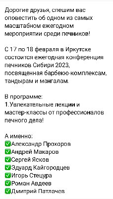

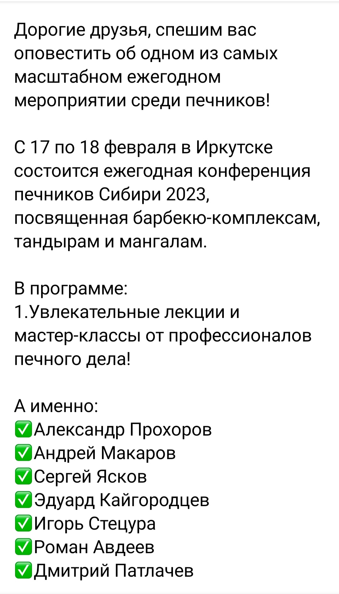

Сходка точильщиков в Иркутске - https://forum.stovemaster.ru/viewtopic.php?p=199655#199655

СообщениеДобавлено: Вс 22 Январь 2023, 09:40 Ответить с цитатойВернуться к началу
Среди участников в Иркутске есть знакомые имя и фамилия. Если кто-то будет участником этого мероприятия есть хорошая возможность уладить этот конфликт. Помощь печного сообщества более чем уместна. А ее результат может показать, стоит ли что-то само сообщество. В общем, если этот тот самый Андрей Макаров, то стоит эту тему вывести на публичное обсуждение в рамках мероприятия.
Да этот тот самый. И для меня (для моего заказчика) сделал отличное панно из резных кирпичей. Он хороший художник. Но почему он здесь молчит? Давно наверняка ему донесли информацию с этого ресурса.
