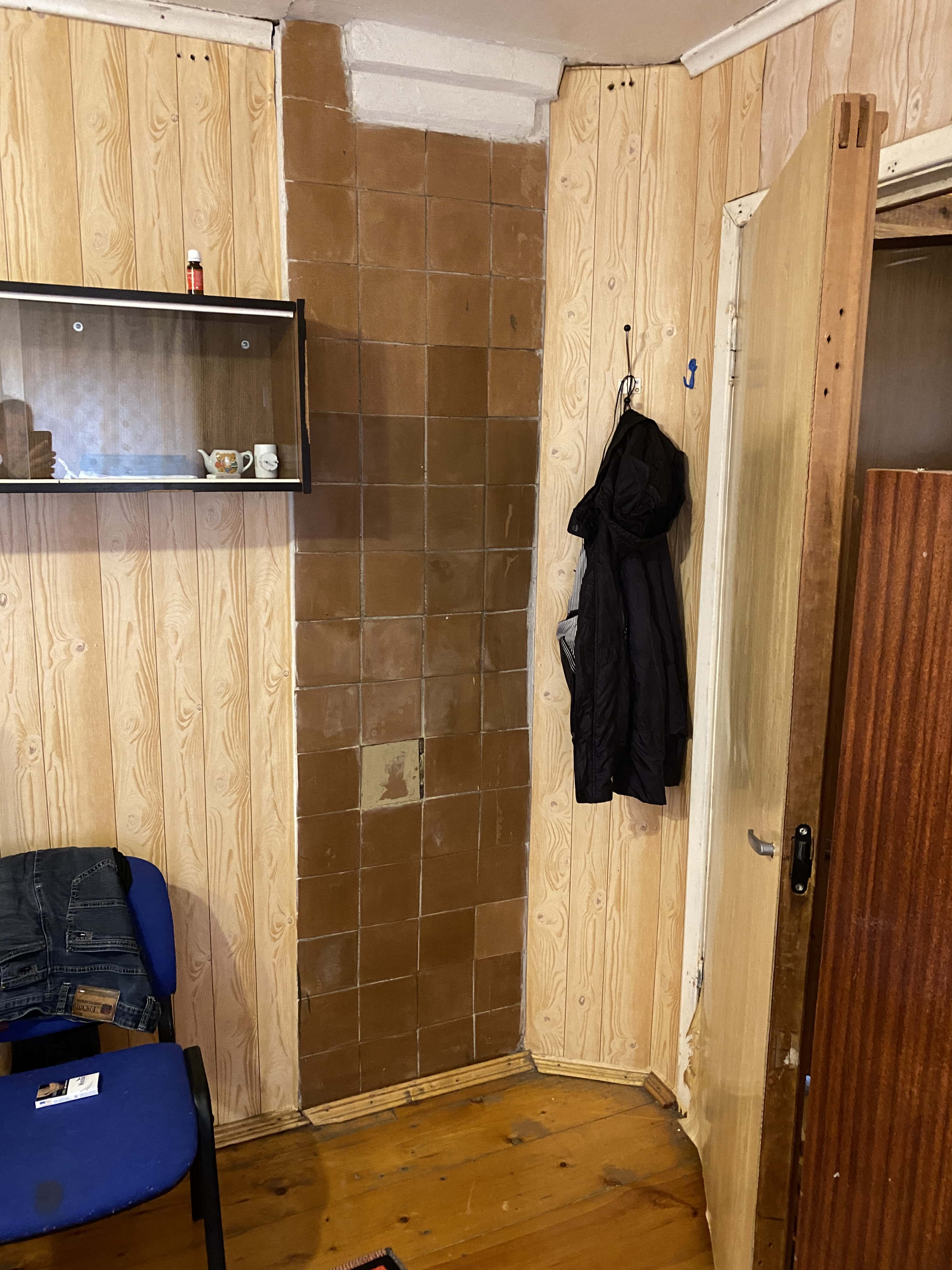

Добрый день. Приобрел дачу. На даче печь. Печь стенками имеет выходы соответственно сзади (есть заглушка непонятная расположена на уровне дверцы для дров), и также в комнате слева. После 3 ведер дров топки , задняя часть печи прогревается хорошо, а левая часть не прогревается вообще. На печи имеется 4 дверцы (тоже для меня не понятно для чего). Не подскажите почему и как исправить чтобы левая часть печи прогревалась. СПАСИБО ОГРОМНОЕ. Фото лицевой части печи прилагаю, и задней тоже.

Часть печки (левая) в другой комнате которая не прогревается вообще

Через прочистные дверки (одна - поддувальная) удалите всю доступную сажу и пепел.
Хорошо - применить пылесос строительный.
Досадно, что отсутствует прочистная дверка внизу, под нижней задвижкой...

Судить по нижней ДЗ - потребуется вскрыть несколько плиток (рис.) и, вынув кирпич аккуратненько, удалить весь пепел, который скопился под задвижкой в горизонтальном дымовом канале.
