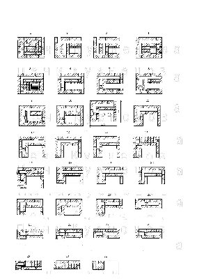

В ОВИК 20 изменила положение трубы, но не заю будет работать или нет. Порядовка сделана коряво, извините
Кладите план домика с размерами и назначениями комнат, печь на плане.
Объясняйте свою ситуацию (зачем эту печь хотите).
Тогда и поговорим...
- будет;Razz
- "коряво"; Sad
- только на ЗЛХ Confused
- греться (в режиме теплаккумуляции) будет только район топки, угол с ДТ-3, с 5-го по 10-й ряды..., подъёмный ДК в углу дальнем правом.
Ну, и, естественно - П-2-3 (710х410)...
Суммарная мощность не превысит, усреднённо, 1,5 кВт при однократной топке в сутки...
Собственно, Юрий/tuomob это и "озвучил", но, несколько - другими словами..., чуть смягчив формулировки, придав им больше практичности.

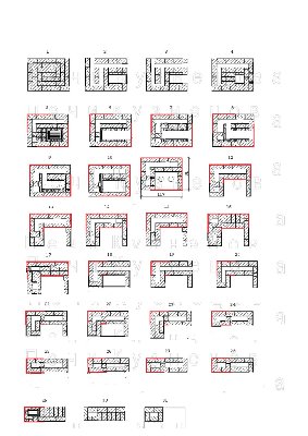

На рисунке - максимальные зоны наружные прямого прогрева ДГ-газами наружных кирпичей...
В реальности, "прикидку" можно смело делить на 2-ва.
