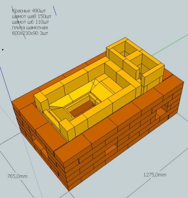

Здравствуйте !!! нарисовал проект печи ! Подскажите ! так уж получилось что на данный момент я шамотный кирпич могу купить в разы дешевле чем красный ! Возможно ли выполнение печи полностью из шамота и как в связи с этим организовать её устройство ? А так же посоветуйте основные размеры ( колосник , каналы )
Заранее благодарю за ответы !!!

СообщениеДобавлено: Вс 28 Август 2016, 17:53 Ответить с цитатойВернуться к началу
Нужны 2 полных ряда под печкой.
Висящие кирпичи на 4 и 10 ряду, на 23 тоже - убрать.
На 10 ряду перекрытие топочного проема безобразное - нет опоры по бокам и напрашивается топочная дверка на 3 ряда.
Перекрытие каменки - не менее 2х рядов шамота.
Печка недоделана.
Масштаб в модели поменял на мм.
Полностью печку из шамота - не рекомендую.

Подскажите в условиях экономии места ( высота не сильно позволяет ) возможно ли в низу сделать один сплошной ряд кирпича ? и чем это грозит ?
Владимир подскажите во втором ряду не хватает одного кирпича !!! это просто ошибочка , или так и задумано ? 5 ряд промежуток в шамоте заполняется, и плотно ли к задней стенке они ложатся
И ещё ! как правильно ложится перегородка между опускным и подъёмным каналами ?

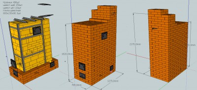

СообщениеДобавлено: Пн 29 Август 2016, 10:20 Ответить с цитатойВернуться к началу
По противопожарным нормам до дверки поддувальной должно быть 140мм.
Если у вас перегреется нижний ряд печки - может загореться пол рядом с печкой, порушиться фундамент.
Во 2ом ряду нужно добавить недостающий кирпич конечно. У вас кирпичи по слоям не всегда совпадали. Если включить 15 ряд - этот кирпич появится. Не нашел его просто.
Между шамотом и красными кирпичами не менее 5мм зазор. А если будете обваривать ядро уголками, то плюсом для уголков место.
Температуры в банной печке достаточно высокие - я убираю весь красный кирпич по внутрянке. Оставляю только наружные стенки. Красный кирпич не имеет контакта с огнем, поэтому служит дольше, прогревается меньше, имеет более низкую температуру на поверхности.
Внутрянку всю из шамота делаю. Каналы из лещадки - распиленнорго вдоль кирпича.
Вашу модель я просто поправил чуток...

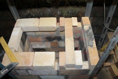

Уважаемые форумчане дошёл до кладки горелке прошу посмотреть размеры и правильность исполнения данного узла в моей печи !

СообщениеДобавлено: Вс 16 Октябрь 2016, 15:32 Ответить с цитатойВернуться к началу
положил на сухую !!! подскажите правильно ли ?
