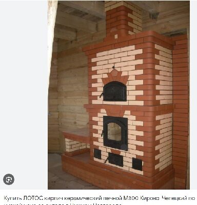

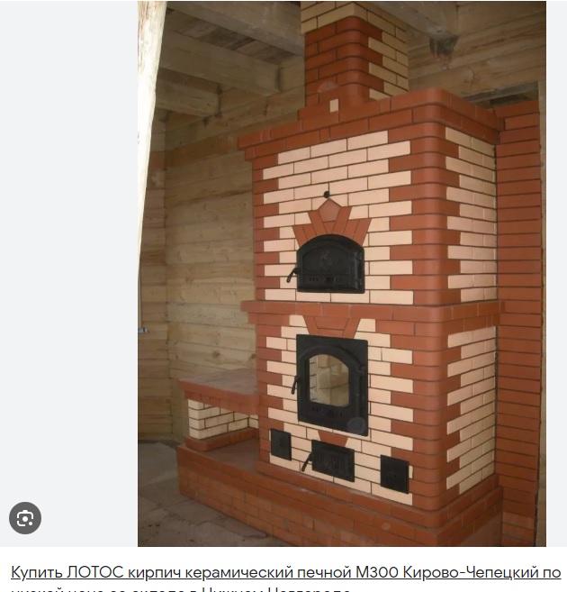

Покажите план домика и камин на плане.
Время до весны есть. Помозгуем вместе. Может к чему и придёте в итоге.
 Размер файла:  8.95 КБ
 Просмотров:  18964 раз(а)
На вскидку нашёл картинку в сети достаточно простого варианта каминопечи.

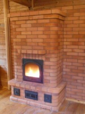

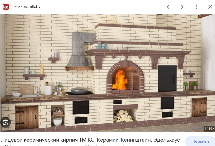

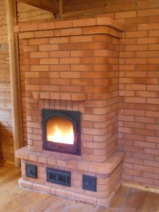

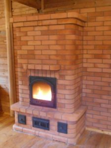

СообщениеДобавлено: Сб 14 Октябрь 2023, 18:17 Ответить с цитатойВернуться к началу
Вот такие цветовые варианты.
А есть более красный вариант кирпича.
Конечно это не дешёвый кирпич, но красивый.
