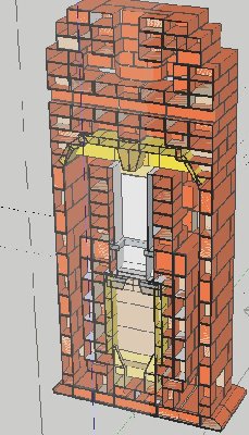

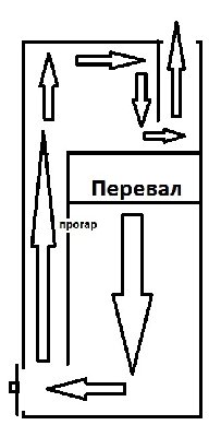

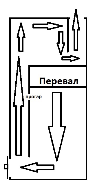

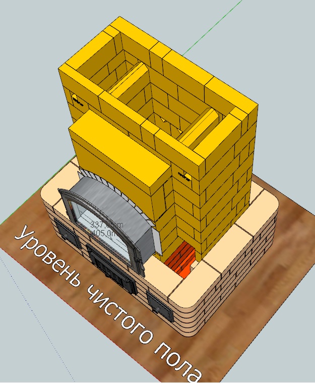

Как известно, в печном деле трудно сказать "как правильно сделать".
Но легко сказать "как нельзя делать". Very Happy
Такой случай, например, случается в широких нисходящих каналах, давно уже популярных в печах нижнего прогрева.
На рисунках - через широкий перевал из топки в опускной канал текут горячие дымовые газы, порой с недогоревшими факелами.
На практике в таких каналах не реализуется равномерное опускание газов. Горячая струя как пылесосом затягивается в нижнюю подвертку (в "хайло" Х). Подвертка перекаливается. А другая сторона канала (левый угол) остается холодной.
В этих случаях в холодном углу делают "прогар" из топки (или "сухой шов" - вертикальную щель), чтобы прогреть левый угол. Ясно, что через этот прогар могут течь и не догоревшие газы.
Но можно сделать горизонтальный дымооборот, чтобы более равномерно омывать низ опускного канала. Этот дымооборот удобно делать наклонным, чтобы можно было легло чистить от золы кочергой через прочистку. Зола, лежащая на этом дымообороте, могла бы использоваться как катализатор дожига (при должном "закатализировании" химдобавками в топку).
Поскольку дымообороты в нисходящих каналах обсуждаются реже, нежели в восходящих, то интересно было бы обобщить соображения форумчан по этому вопросу.
На мой взгляд это одна из самых неудачных схем. Причины следующие:
1. Топливник нагружен на сопротивление самотяги горячего опускного канала. Вся надега на тягу трубы. А ее еще прогреть надо. Отсюда трудный старт, дымление через все щели и грязное стекло топочной.
2. Что бы исправить конструктивный недостаток п 1. делают прогар из топливника под подвертку. Это конечно делает старт менее проблемным, но на рабочем ходу этот прогар перепускает недогоревшие газы прямо в подъемный .. Отсюда недожег , дым , сажа.
3.Неравномерность нагрева опускного, который Вы показали возможна только при излишней тяге трубы. Но для того что бы ее получить надо прогреть еще все конвективку второго яруса. Такие схемы обычно имеют второй ярус. Более вероятна обратная ситуация , когда самотяга горячих опускных заткнет топку при еще холодной конвективке и трубе. Опять же исправляет этот косяк прогар. Который саи по себе тоже косяк, поскольку шунтирует часть конвективной системы.
4. В такой схеме пространства для распространения пламени почти не остается. Из низкого топливника сразу в опускные, где тепло активно отбирается. Нет нормального рабочего пространства. Не выполняется условие достаточной тяги при выходе из топливника .
5.Идея преимущественного "нижнего прогрева" стенки печи так же сомнительна. Более эффективно нагреет идущий снизу вверх вдоль стенки комнатный воздух , стенка где температура будет иметь преимущественно верхний нагрев. Это обеспечит большую разницу температур для омывающего потока.
6. Что касается "широкого" канала, то основными параметром конвективного канала является площадь поверхности тепловосприятия , а не его форма. Но на мой взгляд лучшим решением для конвективной системы является узкий опускной канал по периметру стенок печи на всю высоту. Это позволяет сделать высокую топку с первым жаровым подъемным (райзером) и хорошей самотягой . Она позволит нагрузить такую топку на опускной , без тех проблем которые описаны выше.

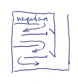

Еще раз напомню, что я не являюсь разработчиком печей.
И конкретные конструкции меня совсем не интересуют.
Поэтому "лучше или хуже" - это не о чем. Меня интересуют лишь процессы-явления.
Например, где что греется. Или перекаливается.
Вы сообщили, что считаете печи нижнего нагрева не удачными.
Кроме того, неравномерность нагрева обусловлена высокой тягой. Так?
На мой взгляд это одна из самых неудачных схем....
Конечно, если Вы посылаете все тепло в верхнее перекрытие печи (то ли финской противоточкой, то ли райзером), то оно при низкой скорости нисходящих газов в низ печи не вернется. Всё тепло попросту "всплывет" вверх (по ГГ). Возвращать газы вниз бессмысленно, их проще сразу выбросить в трубу.
Печка внизу так и останется холодной. Сколько ни топи.
Владимир-крестьянин предлагает узкие опускные каналы с турбулизацией.
Владимир-СПб предлагает узкие каналы по всему периметру.
Все это для повышения скорости газов? Чтобы они побыстрее опустились не охладившись? Или для равномерного прогрева стенок? Где? Наверху? Или что?
Так или иначе, в Ваших схемах вопрос о принципиальной работе горизонтальных дымооборотов в опускном канале сохраняется.

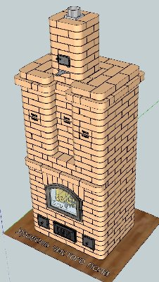

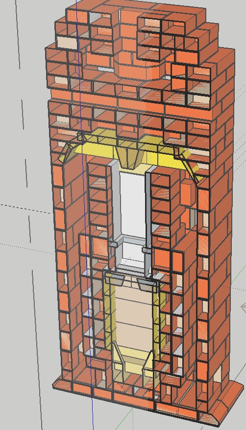

Вот так прекрасно работает и нижний прогрев обеспечивается.
Высокая топка, большой опускной, подъёмный тоже вдоль топки.
С прочистки выгребается зольный вынос.
Всё просто и эффективно.
Как Вы видите пути совершенствования этой схемы?

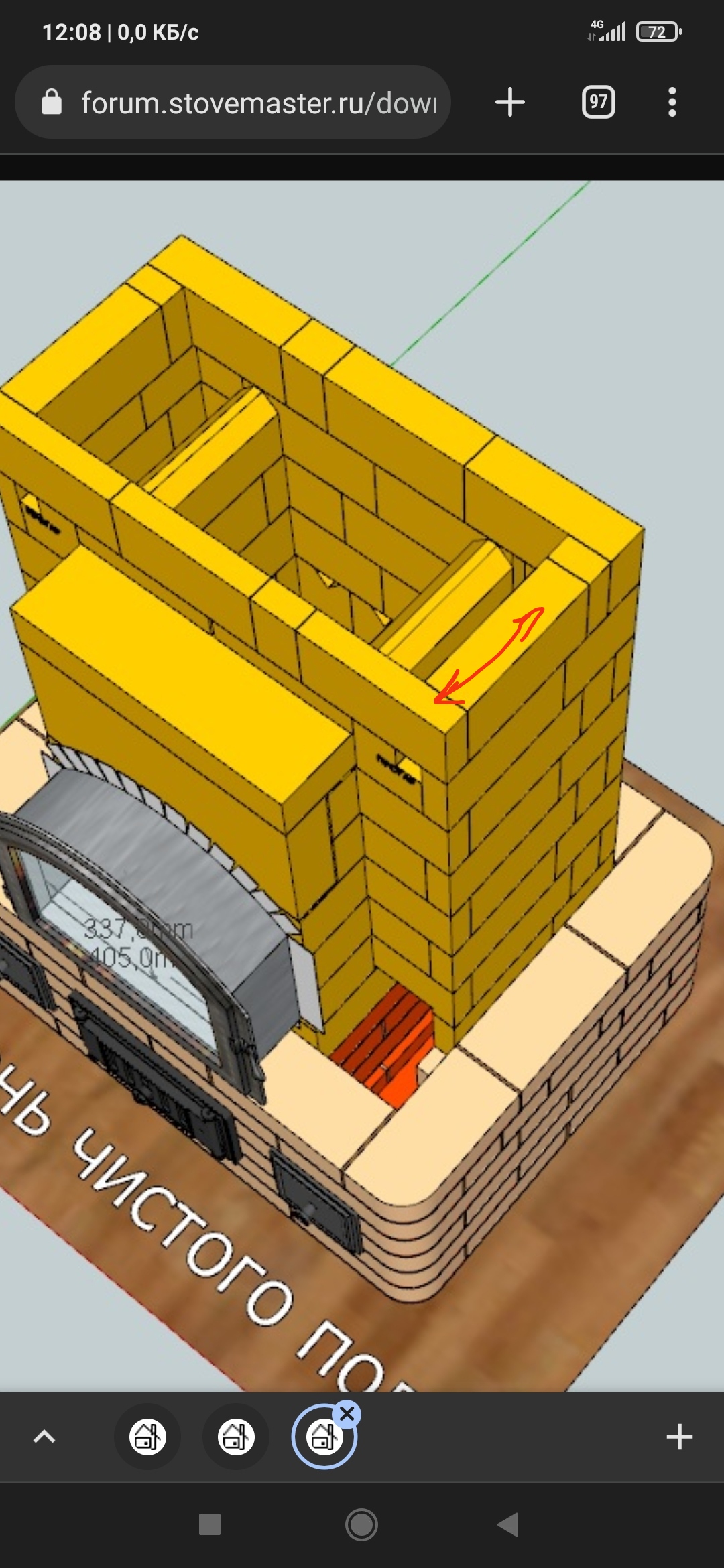

Не такой огромный опускной в реале получается и смысла "добавлять" что-то на пути ДГ не вижу.
Делать узкий опускной с трёх сторон тоже не вижу смысла, сложновато- хлипковато конструкция получится, длинна дров уменьшится.
Сейчас продолжаю размышлять над построением топки, чтобы "не гнать" полное сечение топки до верха (для примера проект показан, перекрыша топки убрана для наглядности).
Сечение топки выше дверки ограничил шириной опусных.
 Размер файла:  151.08 КБ

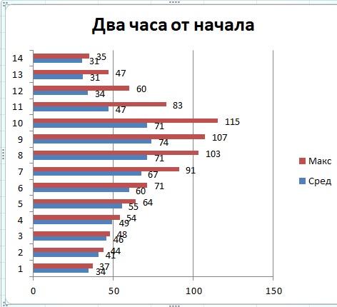

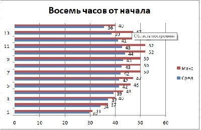

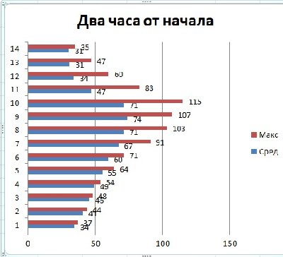

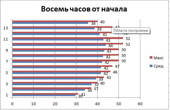

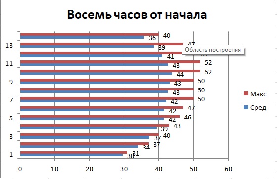

Даю , так. Если тяга трубы мала, то встречная самотяга горячего опускного выровняет давление в канале и он будет греться равномерно. При большой тяге трубы, "пылесос " в подвертке втащит в себя поток , так как Вы показали на рисунке. Но Вы сперва добейтесь такой тяги с холодной печи без ЗРХ. Поэтому поклонники такой схемы вынуждены колхозить прогар или ставить ЗРХ, второе конечно предпочтительнее.
Это не так. Если Вы выбросите горячие газы в трубу, то разоритесь на дровах. Птичек греть конечно гуманно, но расточительно. Поэтому разумно все же сделать теплообменик на опускном канале. Для иллюстрации приведу замеры температур по рядам своей печи. Ряд у меня на ребро, поэтому на графиках один мой ряд это приблизительно два обычных на плаху. Далеко не все печи "нижнего
нагрева " будут иметь 40 градусов на втором ряду и c "среднюю" 74 град через два часа в верхней трети печи . Причем средняя у меня сильно просажена довольно холодным подъемным по задней стенке. Сейчас бы я его сделал по-другому. И учтите еще два "холодильника" в виде конвекционных каналов внутри опускного, которые забирают холодный воздух с улицы. При этом отходящие я держу в районе 100 град.

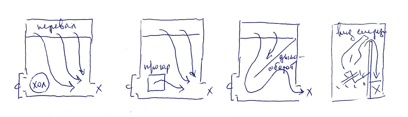

Я не вижу смысла в широких каналах. Конвекционная теплопередача идет в тонком вязком пристенном слое. Все что летит по центру канала прямо в конвекционной теплопередаче не участвует. Но как транзитный тепла поток по центру канала конечно надо принимать во внимание. Скорость же в опускном скорее определяется не площадью сечения (узкий-широкий) , а производительностью "пылесоса" подвертки.

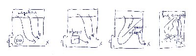

Наличие нескольких каскада горизонтальных дымооборотов как Вы их нарисовали, сильно увеличат газодинамическое сопротивление такого канала, что потребует большей тяги трубы , соответственно больших потерь энергии и времени на ее разогрев. Полагаю , что обычный щелевой опускной более уместен в конвективке.
