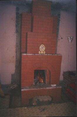

Или: когда застеклённые дверки каминные были "только у них"...
Фасад Камина теплоёмкого, Преимущественно нижнего прогрева (зимний ход) до 3-го ряда по задней стенке, ЗЛХ и ОДЗ.
Бока топки между полками - с опускными ДК.

ориентировочно - 1996 год, осень

Обобщая вопросы:
- в "зимнем" режиме (теплоаккумуляции) с притвором (типа РПшки) камин теплоёмкий протапливаается, как обычная камино-печь;
- в "зимнем" режиме (теплоаккумуляции) без притвора, камин теплоёмкий протапливаается, в 3-4 раза ДОЛЬШЕ, чем обычная камино-печь.
Сообщения: 6051
СообщениеДобавлено: Пт 5 Июль 2024, 09:25 Ответить с цитатойВернуться к началу
ТЕПЛОЁМКИЙ камин с открытым (в "летнем" режиме) порталом сооружён на месте демонтированного кирпичного "классического" открытого камина.
Причины демонтажа:
- плохая-не достаточная тяга:
- сильное дымление в помещение на всех режимах сжигания топлива, кроме свечей в подсвечнике:
- малая высота дымосборника:
- не пропорциональная площадь трубы (270х140), портала и дымосборника.
