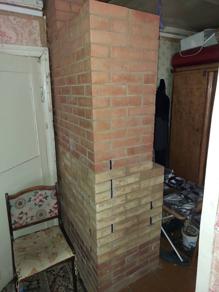

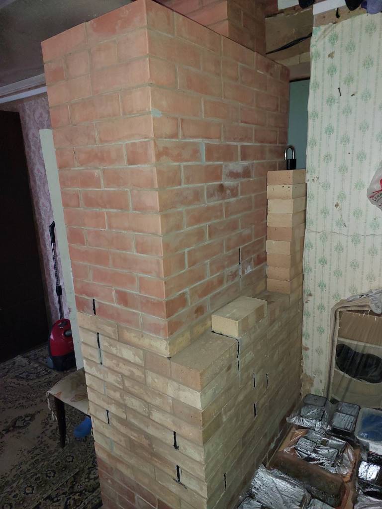

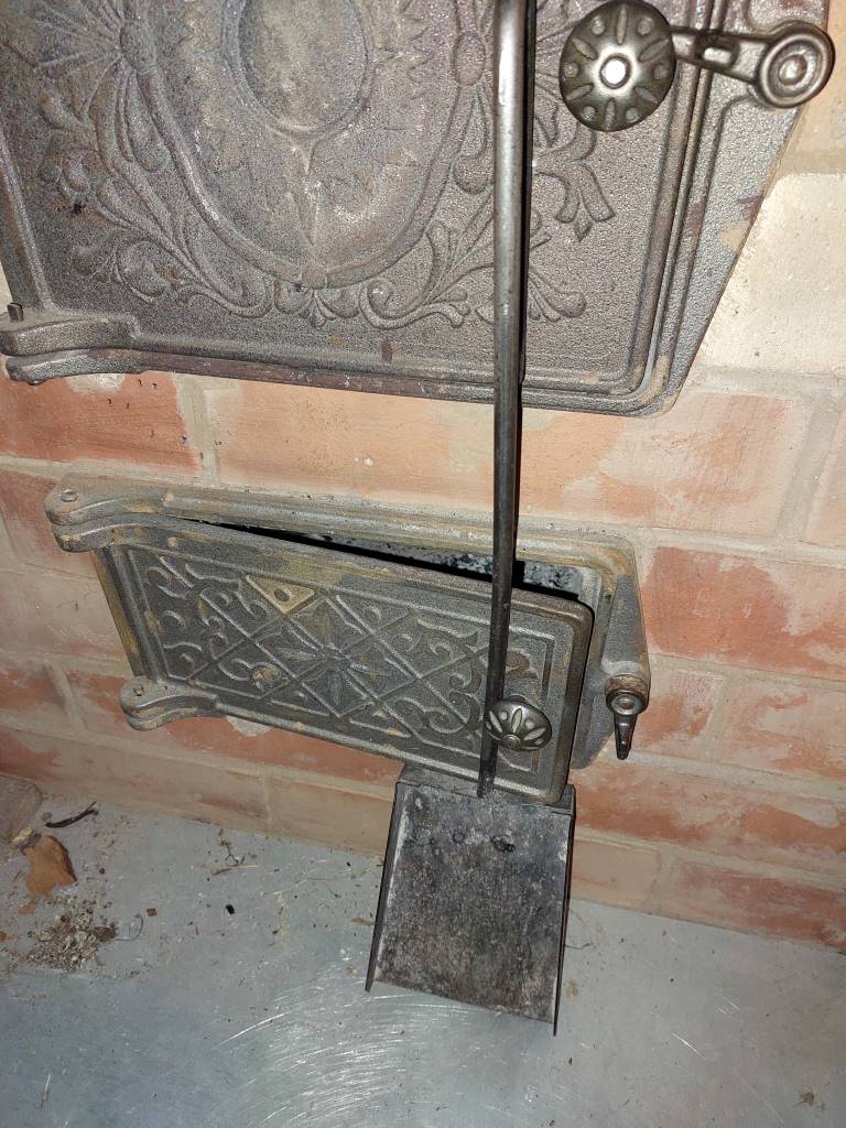

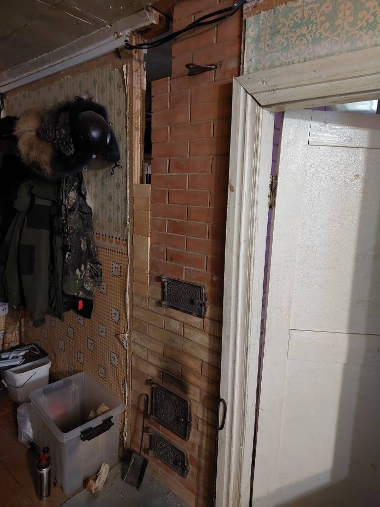

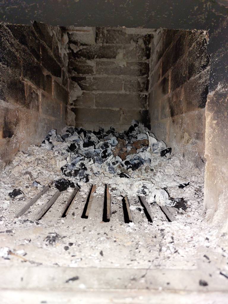

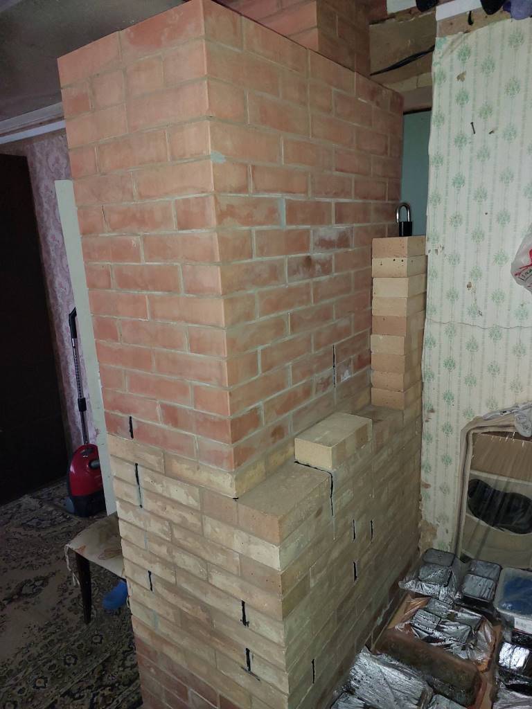

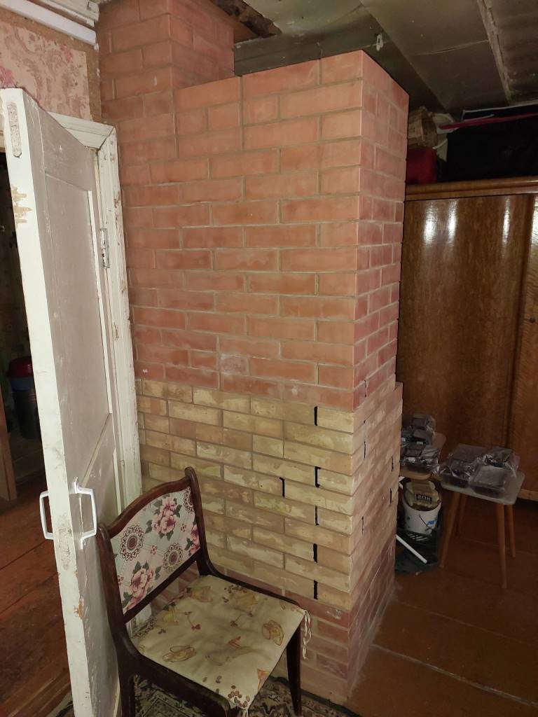

Доброго здоровья всем участникам форума!!!
Прошу помощи по печке, измучился.
В 2018 году переложили печку (как называют местные - камин).
Область топки - шамот. Остальное - красный кирпич. 5 оборотов.
После перекладки мастер сказал - топить по 5-6 палешек, пару раз бросишь - печка готова. Так и делал. При этом область топки нормально нагревается, а обороты вообще холодные. Со временем не нагреваются.
Понятно в доме холодно. Сейчас топлю печь, бросая куда больше дров - растопка 5 палешек, потом 2 раза по 10. Только при этом обороты делаются хоть чуть теплыми, область топки раскаляется - руку не приложишь. Верхнюю задвижку держу на грани срыва дыма в дом, чуть побольше, тут разобрался (фото прилагается). Поддувало у меня большое - может тут проблема? (фото рабочего положения прилагается). От перекала топки пошли щели - заделаны черным герметиком (на фото). Вчера обнаружил, что кирпич угловой в области топки можно рукой пошевелить (рукой на фото).

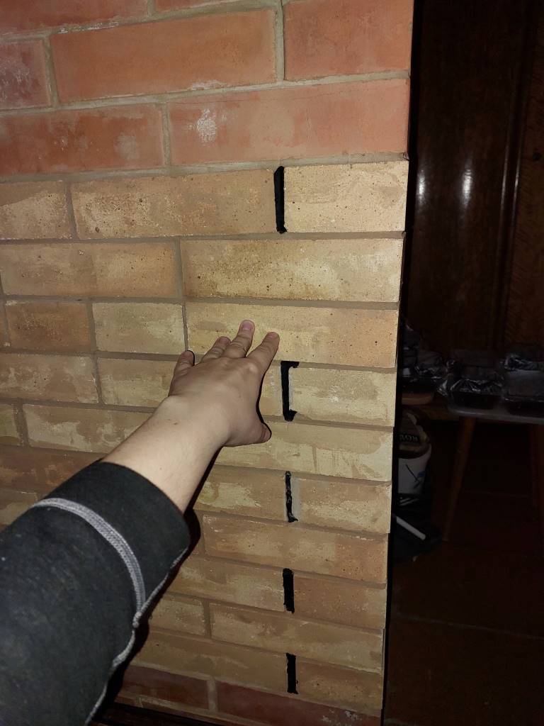

Скажите пожалуйста, как все же топить эту печь, чтобы перекала не было, и обороты были теплыми!!! Что делать с подвижным кирпичем? двигается не сильно, но если кулаком ударить, щель делается меньше ))) Что я не так делаю?
Спасибо всем поучаствующим!!!
"Ползающий" кирпич

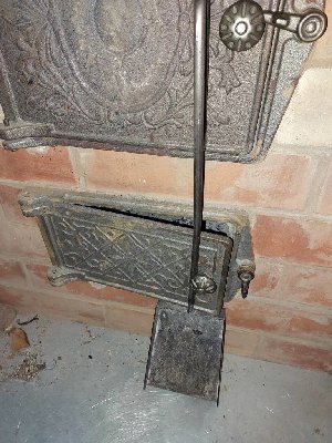

Рабочее положение поддувала

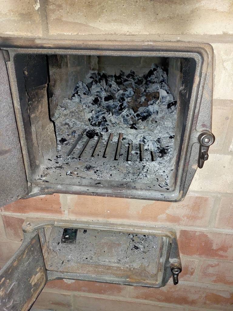

Колосник
 Размер файла:  135.23 КБ
 Просмотров:  145 раз(а)
Топка
 Размер файла:  133.38 КБ
 Просмотров:  138 раз(а)

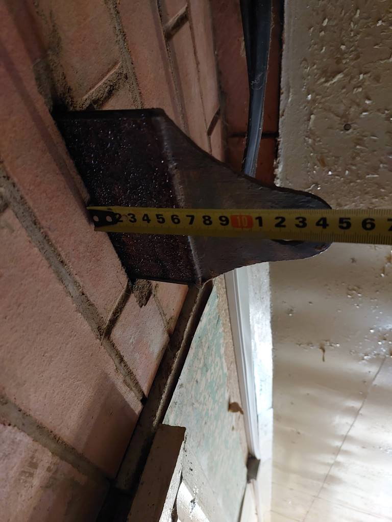

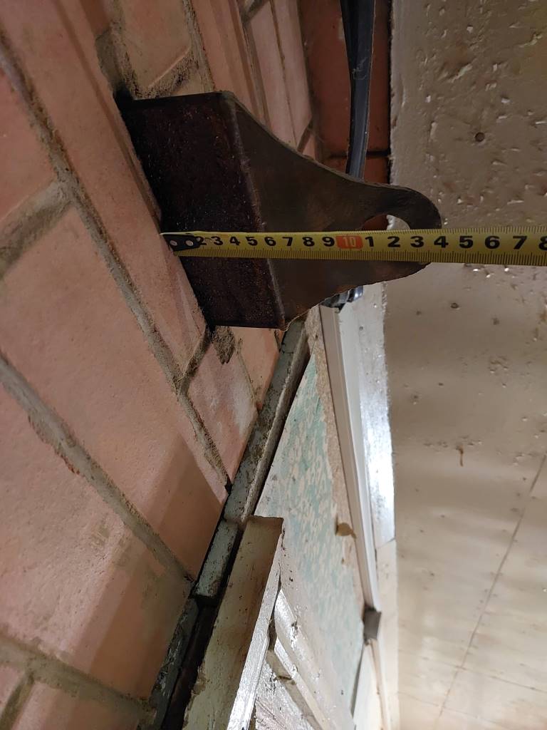

Рабочее положение верхней заслонки
 Размер файла:  79.25 КБ
 Просмотров:  140 раз(а)

Пять оборотов - это большое газодинамическое сопротивление. Что бы его преодолеть Вам надо иметь высокую и горячую трубу . А после ее нагрева закрыть все обходные пути для дымовых газов. Заслонки растопочного хода (ЗРХ) в печки не видно , только трубная. А это говорит о том что скорее всего в печке есть несколько "прогаров" через которые все тепло улетает в небо. Нужно иметь схему каналов в печи чтобы понять что можно сделать.

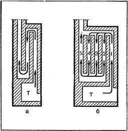

Спасибо Владимир. Делал местный "мастер" - никаких схем нет. С дальней стенки топки шаг вверх, обратно "змейкой" 5 оборотов и вверх в трубу. Понимаю, объяснил как дилетант, по другому не могу ))) Печь совсем простая. Вверху боров (была еще русская печь, разобрана). Ну и труба на улицу. Обороты как-то можно "урезать"? Или это навсегда?

СообщениеДобавлено: Вт 21 Март 2023, 11:17 Ответить с цитатойВернуться к началу

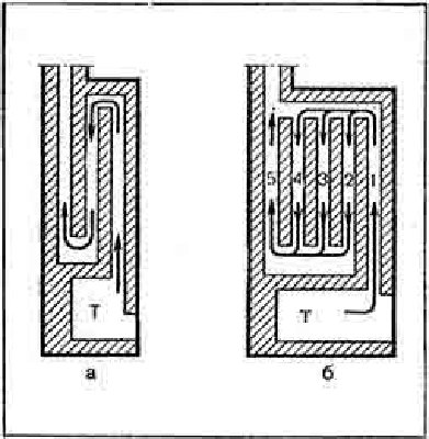

Вот как нарисунке "Б", только обороты идут не от передней стенки топки, а от задней. Труба соответственно зеркально спереди, и не сзади.
Если так как Вы указали на рисунке Б, то тогда все понятно. У Вас нет никаких оборотов. Получается прямоточная схема. На рисунке A есть стенка, которая образует оборот. А на рус Б там дырка, "прогар". Если все так , то вместо прогара Вам надо установить регулирующую заслонку, которая будет в начале вытопа перепускать дымовые газы на подогрев трубы, а потом наоборот отправлять их вниз в опускной канал с рассечками. Лучше использовать поворотную заслонку. Если поставить вертикально обычную , то будет поддавливать из под нее

Печь ваял не печник ни разу...
Sad
Первые 5-ть рядов холодные = 35-38 см от ч.п. - это значит - лёд на полу до уровня КР...
Даже про калориферные каналы - ну ничегошеньки...
Посочувствовать только...

В этом виде вряд ли будет нормально работать.
Верх основательно переделать лучше.
А лучше целиком переделать.
Если решитесь самостоятельно переделать, обращайтесь, сделаю проект под Вас, бесплатно.
В личку контакты пришлю.

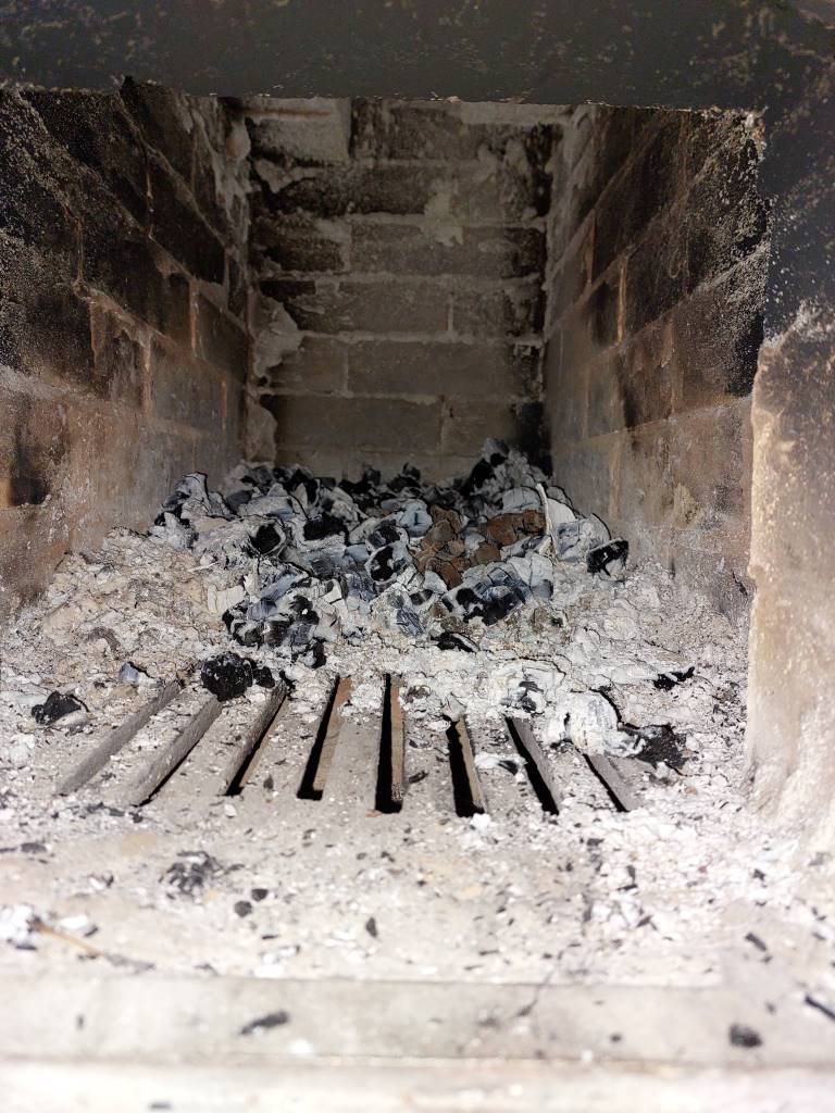

Друзья, спасибо и низкий поклон за участие и ваши знания!!!
Путем экспериментов разрулил ситуацию.

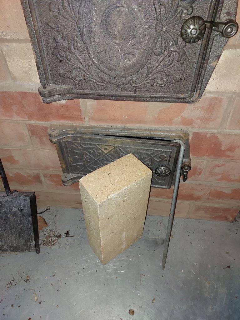

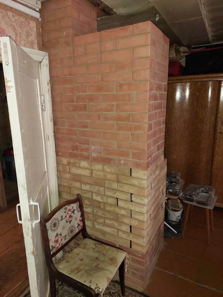

Уменьшил поддув в 4 раза (дверца-то большая) и обороты пошли греться!!! Дверца слишком большая, из-за ее линейных размеров, даже чуть приоткрытой, площадь поддува была большая для этой печки.
Как стало - фото прилагаю. Как было - есть на фото выше!!!
Посчитал сейчас математически площадь поддува сейчас, завтра буду в дверце поддувала сверлить отверстия. У меня получилось сейчас площадь эквивалентна 5 дыркам от сверла 8 мм. По пламени горит нормально, я думаю 3 дырки должно хватить!!!
Область топки прогрелась от 1 охапки дров, 6 палешек не толстых. Правда обороты еще не пошли. Бросил еще 6 - обороты уже приятно теплые, область топки хорошо горячая. Посмотрю что будет с оборотами через 30 мин после закрытия! Напишу попозже!!!
Спасибо друзья!!! Здоровья вам всем!!!

Все, обороты горячие!!!
Как надо!!!
Навело на мысль что.... Сосед что-то про тягу заговорил... И где-то на этом форуме вычитал, что дым с трубы должен чуть виться, и быть температурой 150 250 градусов... Значит - где-то он должен остыть. Очевидно - отдать тепло оборотам. Значит - быть там дольше. Соответственно меньше тяга )))) Ну как-то такой логикой пришел.
5 лет я убивал печь!!! Задавал вопросы соседям, вроде люди местные, не городские как я, 40 лет ))) Народ смотрел - все заслонки норм положение говорили они ))) Я вообщем-то грамотный физик, валил на кирпич, типа плохой. Высокая теплоемкость, низкая теплопроводность и т.п. Только спустя 5 лет пришел к решению. Жесть конечно.

- заслонка на трубе не для регулировки ,положение либо "открыто", либо "закрыто"(за исключением малюсенькой щёлочки после протопки, да и то если не спилен уголок заслонки)
- регулировка осуществляется поддувальной дверцей;обычно это щель в сантиметр и меньше в приоткрытой дверце(не нужно сверлить дверцу- загубите несколько свёрел и в последствии не сможете закрыть поддувало, тем самым выстужая печь)

И вот ещё по поводу схемы печи-если Ваш вариант "б", то там должна стоять вертикальная заслонка в конце верхнего горизонтального канала перед выходом в трубу, она же является и растопочной; схема вполне рабочая.Вот.

да сажей забиты каналы - вот и не греются. Кирпичики сверху кой-где выбейте и прочистите. И боров заодно). Схему печки поймете - бонус.)
И вообще, разделки бы Вам сделать между печкой дверью и стеной - сгорите уже завтра. Не шучу.
И почитайте про СО - что делать с углями , чтобы не угореть - у Вас топка дырявая и всегда будет такой.
