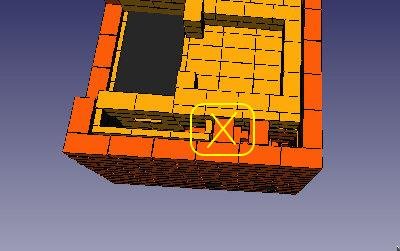

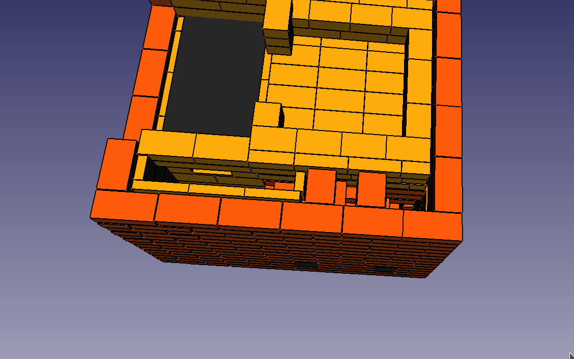

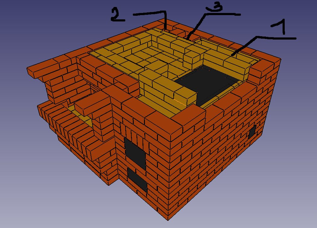

Проектирую печку во Freecad. Три в одном. Русская с подтопком и камином. За основу взята печка Алексея Емшанова. В отличие от оригинала, при топке подтопка по зимнему, дымовые газы пройдут под подом русской печи и вернутся назад к этой же стенке, но к дальней стороне. Два канала разделены между собой, но нельзя прижать кирпич внешнего контура ядру к топки русской печи. Поэтому здесь будет щель. Вопрос чем заделать щель. Можно ли использовать базальтовый картон? Или это не критично для тяги?
1. Основой канал (в верх по летнему, вниз по зимнему)
2. Подъемный канал (в верх по зимнему)
3. Щель между основным каналом, подъемный каналом и ядром русской печи
Заранее благодарю.

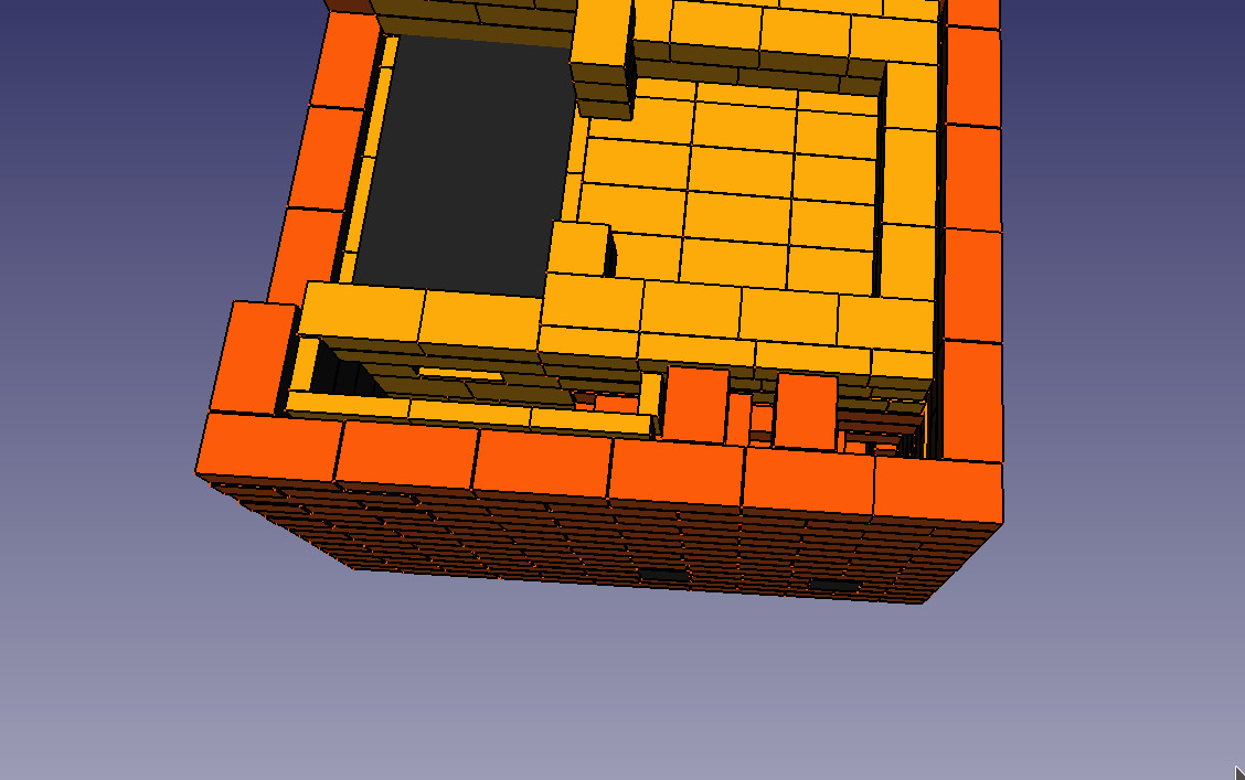

Уберите левую перегородку и не будет щели.

Там и вторая перегородка и там тоже щель

Суперсиликой лучше. Картон может и выдуть со временем. Это не вдаваясь в вашу конструкцию, критично то, что останется щель, или нет.
